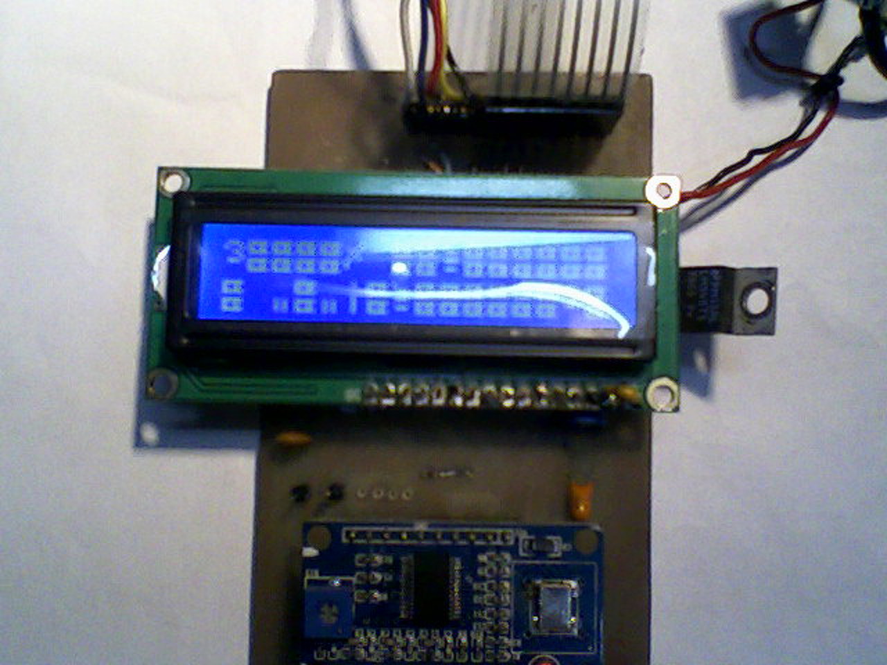

A pic tápfeszen 100n smd volt, most raktam mellé 100n keramikus kondit, az lcd panelra raktam 100n keramikus kondit. Nem volt változás. Mind a kettőnél a pozitív 4,97-ot egy-egy 220 ohmos ellenálláson vezettem be, a kondik maradtak. A pic 4.8V körül, az lcd 4.7V körül működik, de már a gombokra nem reagál, és csak a felső sorban van kijelzés, ami kb. másodpercenként 2-3 plusz értelmetlen karaktert beír, illetve töröl. Ez ciklusosan ismétlődik.
Majd délután foglalkozom a szalagkábel problémájával.

Ezek a jelek a keypad gombjainak nyomogatásaira, illetve encoder tekergetésére változnak.

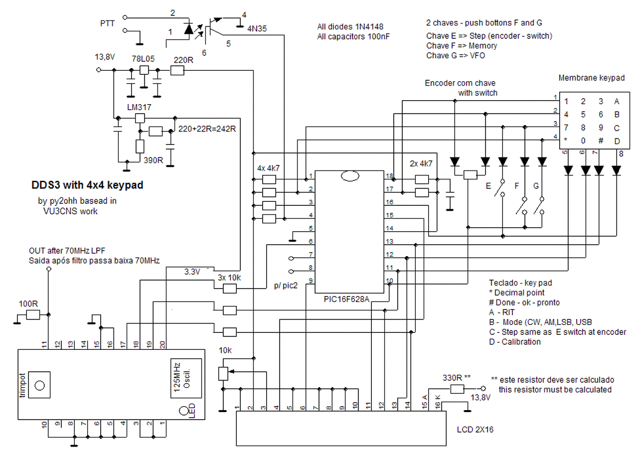

Úgy gondolom, hogy a 16f628a-nak van belső rc oszcillátora, és ez szabályozza a dds panelből kijövő frekit. Az általam látott működő példánynál a dds panel nélkül is helyes volt a kiírás a bejelentkezési képen. Felteszem a közismert kapcs. rajzot is, a megértés végett, az eltérés annyi, hogy a dds panel is 5V-ról megy.
(#) jacsoj válasza wbt hozzászólására (») Nov 27, 2017 /
A pic programozását nem ismerem, kész megoldást próbáltam megépíteni, és legalább 2 távoli ismerősömnél elsőre indult. A program, panel, alkatrészek ugyanaz, mint az övéké, a pic-ben is egyforma programok vannak.

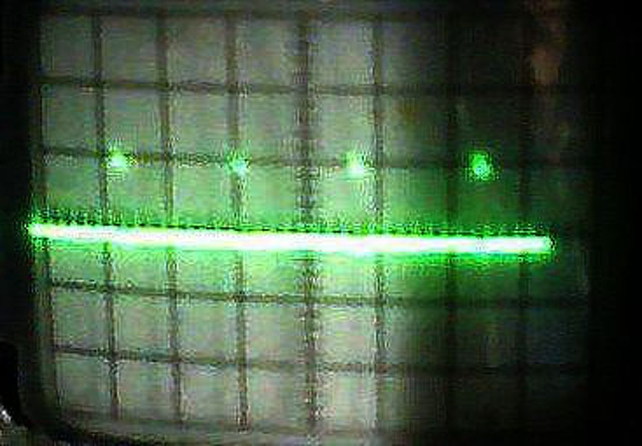

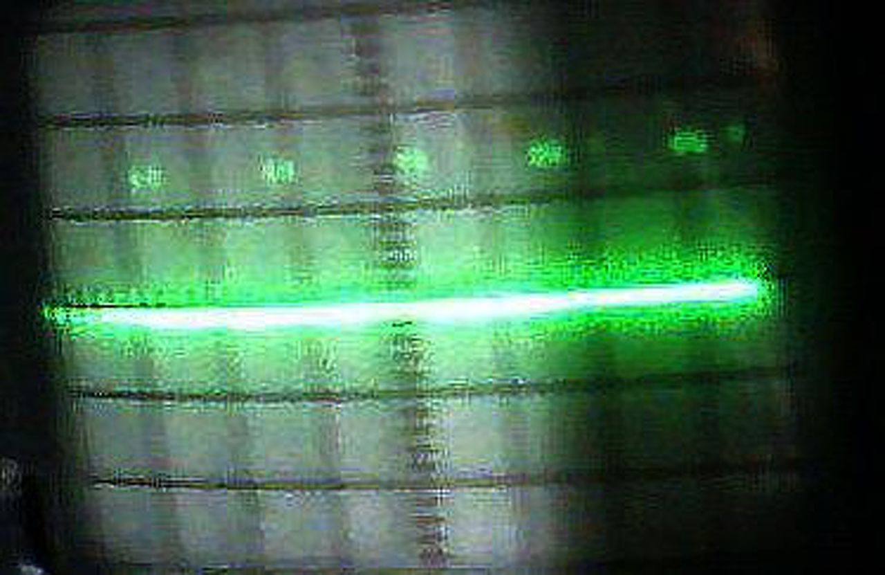

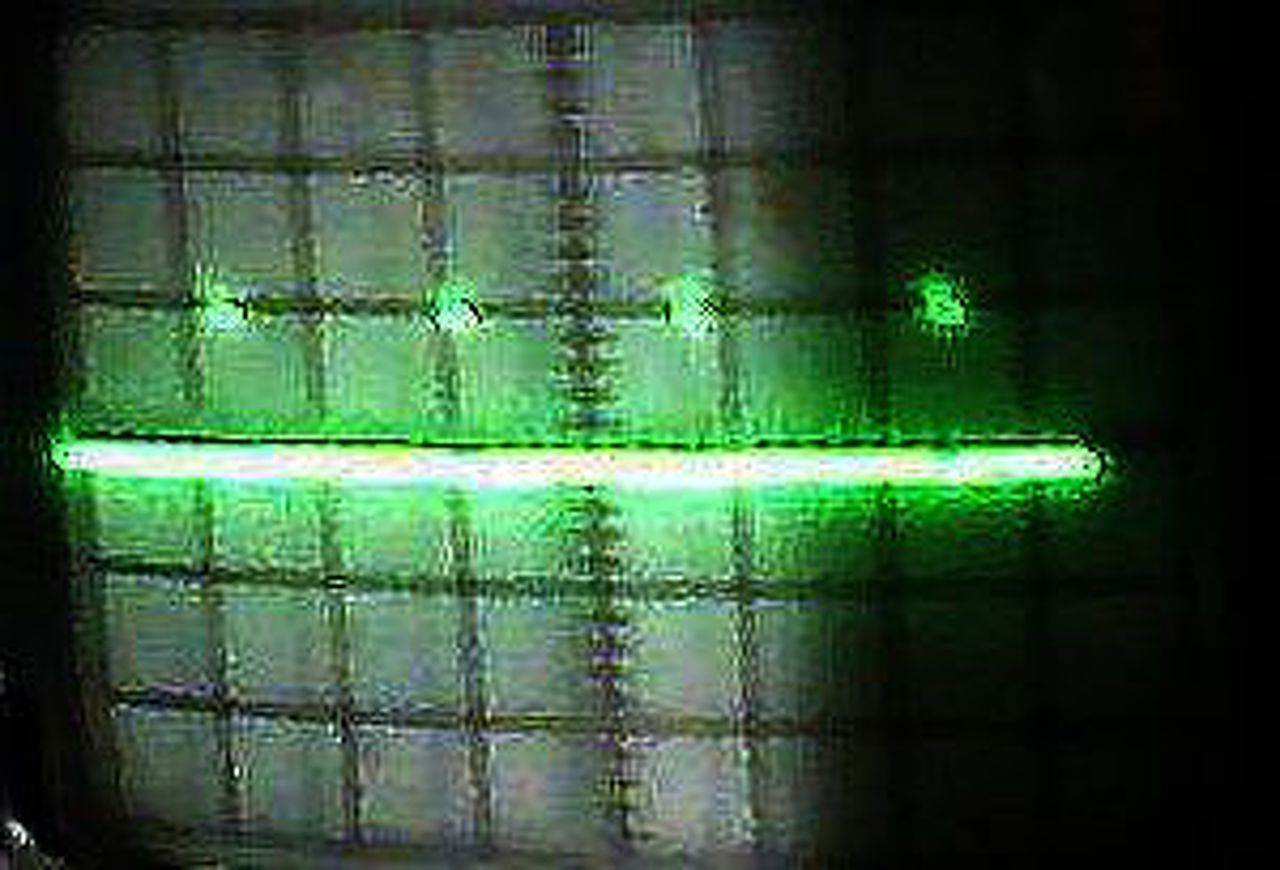

Megmértem a lábakat szkóppal. A 4 es lábon RS nincs jel, a 6-os lábon E 0,01V-os állás, és 5 millisec idő.
D4: 5V-5millisec
D5: 5V-2millisec
D6: 5V-0,5 millisec
D7: 5V-0,5 millisec
Szerintem a d6-d7 egyforma.
Elég rosszak a képek, mert, ha nem adtam fényerőt, akkor a pontok nem nagyon látszódtak.

A folyasztószer maradványokat lemostad a panelről? Ha ez a kapcsolás másnál működik, akkor nálad a gond. Lehet, hogy nem elég stabil a tápfeszültség.
Az oszcilloszkópos mérések így használhatatlanok, egymáshoz kellene viszonyítani a lábakon megjelenő jeleket, leginkább valamilyen logikai analizátorral. A megfelelő feszültségszintek csak egy alapvető dolog, a lényeg az időzítéseken áll vagy bukik.
