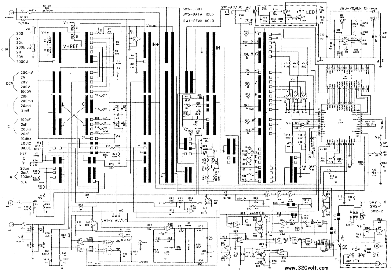

(#) papao hozzászólása Ápr 13, 2017 /
T. Fórumtársak! Elöljáróban annyit, én szinte nem is írok, hanem inkább olvasom a hozzászólásokat, mert ha felmerül valamilyen problémám, pár oldal 'átszörfözése után' nagyon sok, számomra hasznos hozzáértő információt kapok Tőletek, s ez jó! Mostanában viszont "elakadtam"! Hogyan olvassam, értelmezzem egy multiméter kapcsolási rajzát?! Itt van egy UT70A rajza. ( Remélem sikerül belinkelnem). PL. hogyan jutok el a processzorig, 2mH-is kapcsolóállásnál, pl. egy 150uH-s induktivitás vizsgálatánál? ( A mérővezetékek természetesen a megfelelő helyre vannak csatlakoztatva). Gondolom, a fekete sávok, meg a fehér kockák a nyákon kiképzett érintkezőfelületeket jelölik, a tárcsa-érintkezők meg valahol ott vannak. Zárójelben annyit: az erősáramú áramutas rajzokat olvasom, a gyengeáramú jelölésekkel tisztában vagyok. Kérem hozzáértő segítségeteket.

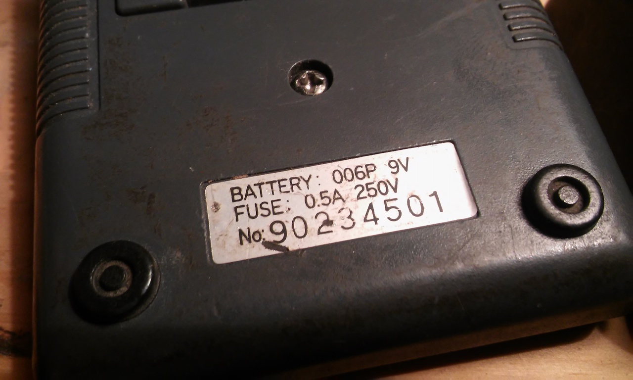

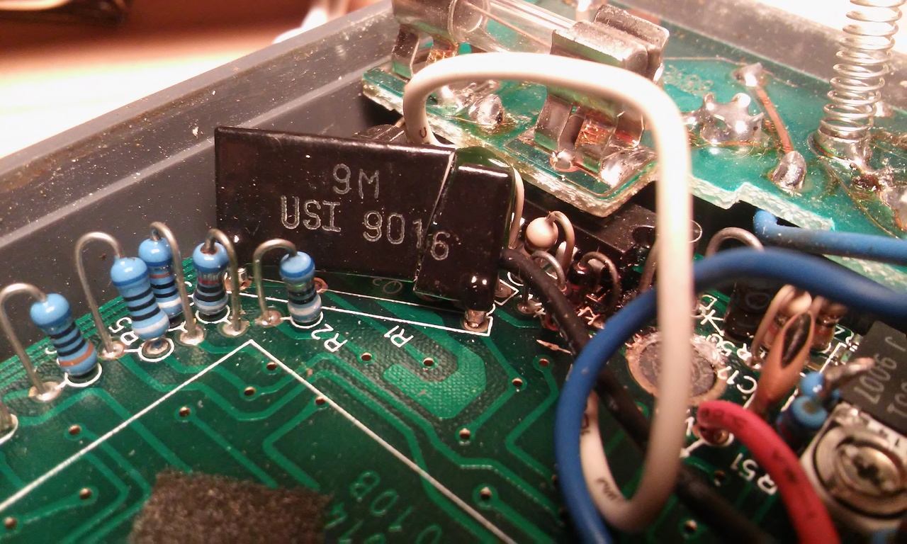

(#) Tarzy52 hozzászólása Nov 27, 2017 /
Van egy TEC tipusú Multiméterem, leejtettem, és olyan szerencsétlenül esett, hogy a benne lévő 9 V-os elem eltört egy ellenállásnak kinéző lapos fekete alkatrészt amin 9M felirat van.
Azóta nem mér semmilyen feszültséget, a kijelző épp, szakadást, ellenállást mér!
Valaki tudna segíteni, hol lehet ilyen, feltehetően ellenállást beszerezni, vagy a műszert javíttatni?

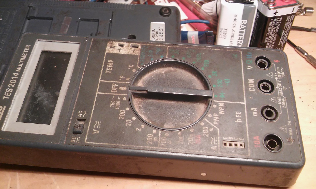

(#) Tarzy52 válasza stevepapa hozzászólására (») Nov 27, 2017 /
Kép holnap....a műszer tipusa TES 2014 , az alkatrészen a felirat 9M, alatta USI 9016

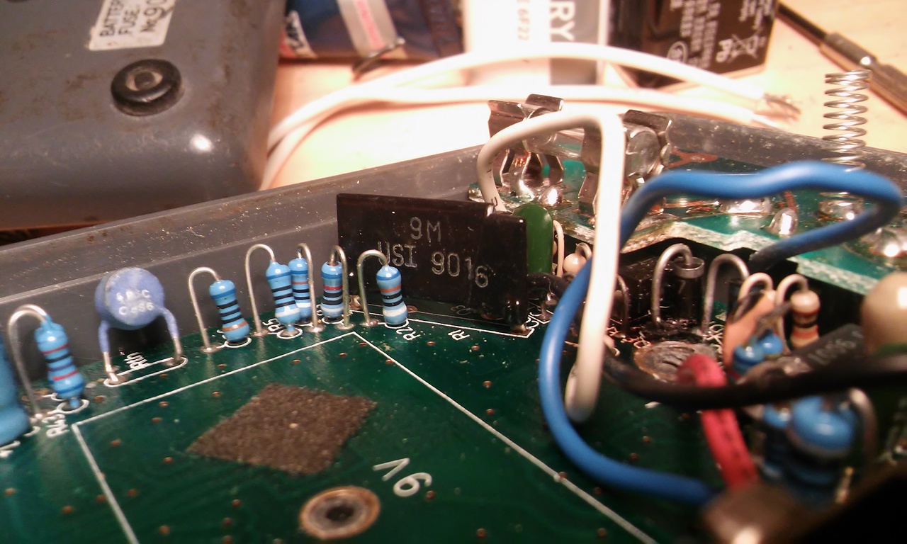

Megcsináltam még ma:
(#) proli007 válasza Tarzy52 hozzászólására (») Nov 27, 2017 /
Hello! Ez egy precíziós nagyfeszültségű ellenállás. Félő hogy jobban jársz, ha veszel egy másik műszert helyette..
(#) Gafly válasza Tarzy52 hozzászólására (») Nov 27, 2017 /
Első tippem ez lenne.
Tudom, nem szögletes és nem akkora és nem is hasonlít...
Az eredeti nem véletlenül akkora "batár", hiszen meglehetősen nagy feszültséget kell elviselnie. Ha több darabból rakod össze (mondjuk 4x2M2), akkor olcsóbban is megúszhatod. Illetve mások is árulják, nem pont a legdrágább helyen kell megvenni.
Az viszont jó kérdés, hogy más méréshatáron miért nem mér feszültséget, hiszen ez lenne elvileg az előtét ellenállás lánc legfelső (1000V-os tagja). A kisebbeknek mennie kellene Szóval lehet ott még valami...
(#) Ge Lee válasza Tarzy52 hozzászólására (») Nov 27, 2017 /
Megnézem holnap hogy az enyémben is van-e, nekem 2012 van. Nagy kár lenne ezt nem megjavítani, mert az árához képest az egyik legjobb műszerem ami valaha volt. Ha az egy ellenállás, akkor simán össze lehet rakni több darabból, van ott hely bőven. Az egésznek 1kV-nál többet úgysem kell tudnia, az meg összejön pár db SMD-vel is.
(#) Tarzy52 válasza Gafly hozzászólására (») Nov 27, 2017 /
Holnap végigpróbálom a méréshatárokat.
(#) proli007 válasza Gafly hozzászólására (») Nov 27, 2017 /
"Az viszont jó kérdés, hogy más méréshatáron miért nem mér feszültséget"
Mert ez az osztó legfelső tagja. Minden feszültség ezen megy be, csak a 200mV lenne ez alól a kivétel. Abban mérnie kellene, ha a műszer jó.
Ez analóg műszerhez való (de még ott sem ez van). Látható az osztó.
100ohm-900ohm-9k-90k-900k-9M. Ezek osztáspontjai között kapcsolgat a műszer.
