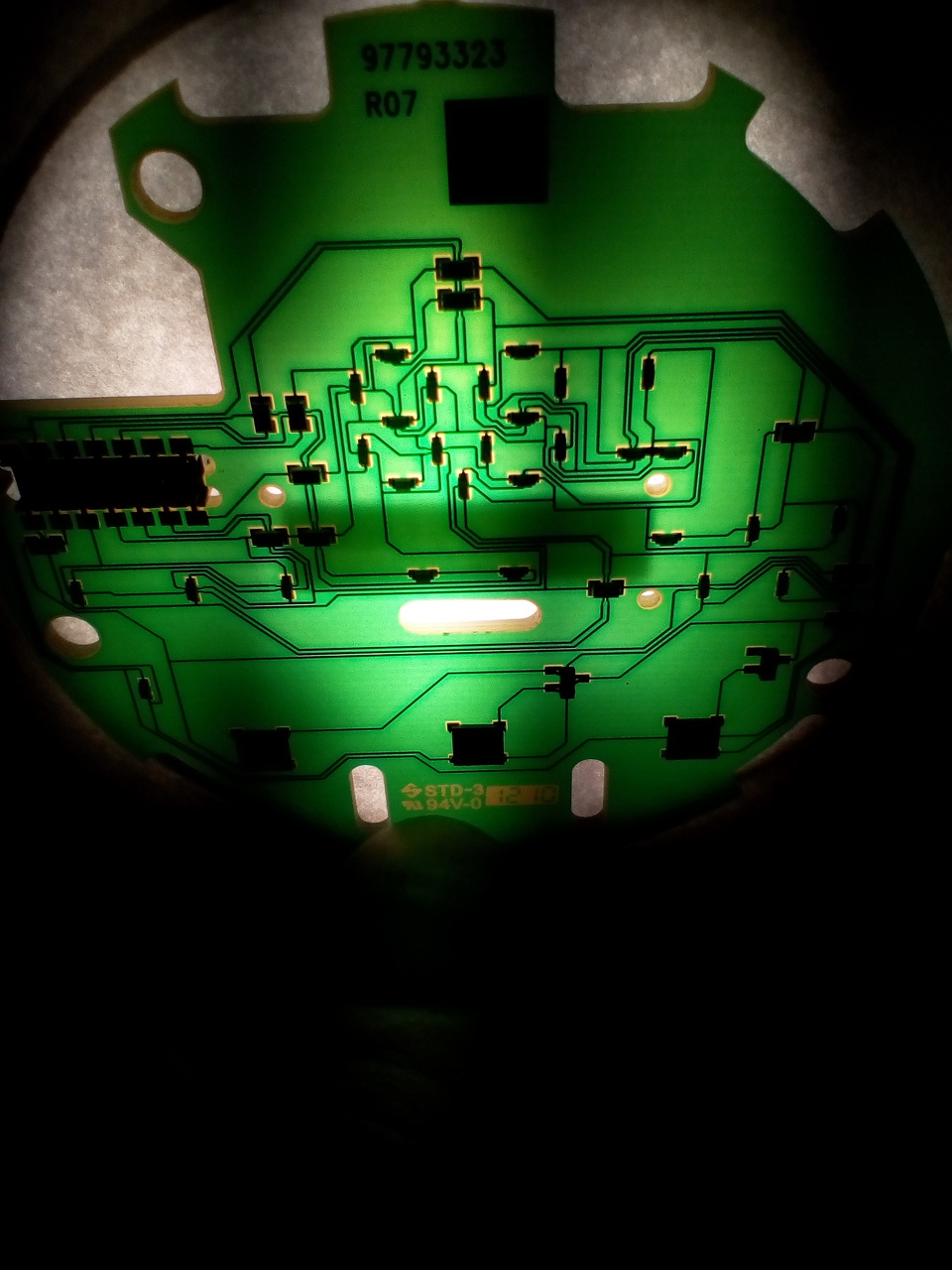

Szép estét! Érdeklődnék van egy nyomtatott áramköröm, dugaszolós tüskesorral csatlakozik. Ez a tüskesor elég gyatrán lett tervezve, vagyis egy összeépítés a gyárban oszt jónapot. Szándékosan nem tervezve a későbbi szétszedést!
Lenne e itt valaki aki újra rajzolná, kétoldalasan is lehet. Erősített forrpadokat a tüskesorhoz, izmosabb vezető sávokkal.
Végülis mintadarab alapján ujra megrajzolná. valahol meg legyártatnám. Csak smd ledek, pár ellenállás, három nyomógomb.
Kör alaku, kb 70mm átmérő, körben alakzatos. Kb milyen árban Állna meg?

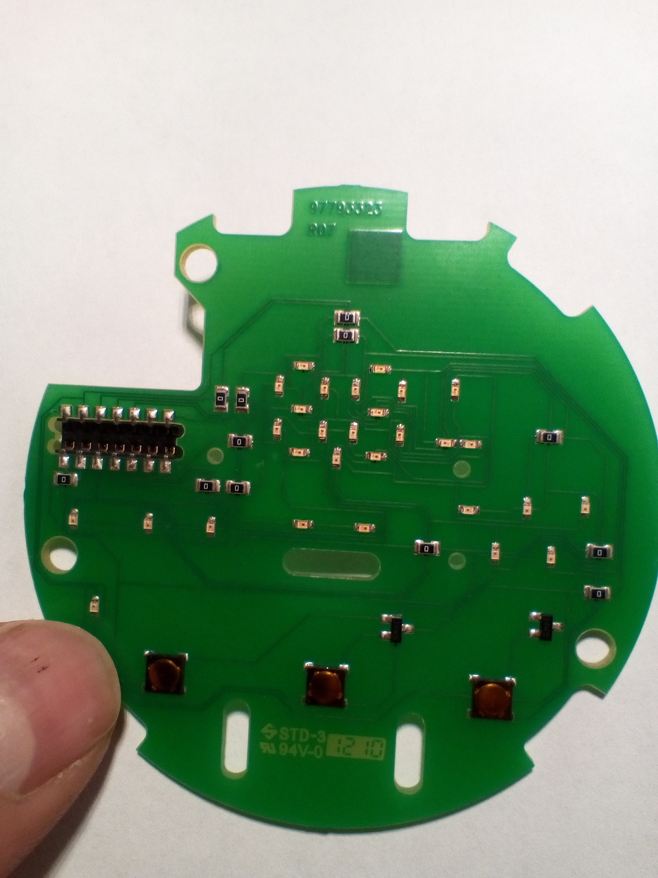

Nyomtatott áramkörről, ami picit sérült. Rajz nincs csak a panel.
Vagy esetleg lehet e javítani a tüskesor környékét leszakadt forr-füleket szakadt vezető sávokat?

Ez egy szivattyú grundfos keringető. Ha meghibásodik akkor van szétszedve. Ezt a fajtát nehéz összerakni, szerettem volna összepattintani mint gyárilag de olyan a megoldása hogy ne lehessen. Majd másképp fogom de van itt most kettő ilyen panel amit javítanék.
Gyártó nem tart hozzá semmit nem is forgalmaz és nem is javítja. 5év gari ha utána hibás akkor vegyél ujjat, egy kondi miatt.
Próbálom a szkennelés amint sikerül feltöltöm.

Tettem fel fotót, vagy holnap megpróbálok jobb fotót csinálni alulról világítva. Grundfos alpha2 B.
A hozzászólás módosítva: Jan 21, 2018
(#) eyess válasza liderces hozzászólására (») Jan 22, 2018 /
Igen ám , de erről sem igazán lehet megcsinálni, vagy átrajzolni.Mert a fotó nem mérethelyes.Úgy kellene valahogy megpróbálni beszkennelni, hogy közbe a panelt megvilágítani erős fénnyel.Hátha jobb kivehetőbb lesz a nyák , és főleg hogy mérethelyes is.

(#) Ge Lee válasza liderces hozzászólására (») Jan 22, 2018 / 2
Mivel ott van a kezedben ezt neked a legkönnyebb visszarajzolni. Előkapod a tolómérőt (ha van), megnyitod a sprint layoutot, megrajzolod a kör átmérőjét, berajzolod a kivágásokat. Utána belepakolgatod az alkatrészeket amiknek a pontos helyét is meg tudod mérni. Amikor minden alkatrész a helyén van akkor megcsinálod a huzalozást és kész is van.
A másik módszer hogy csinálsz egy jó minőségű és felbontású képet, amit beillesztesz a sprintbe háttérképként úgy, hogy az éppen méretarányos legyen. Tehát rajzolsz egy kört, és a beillesztett képet addig kicsinyíted amíg a nyák kerülete éppen akkora nem lesz mint a rajzolt kör. Utána minden alkatrészt csak rá kell pakolni a képen látható helyére, berajzolni a kivágásokat úgy hogy szintén fedjék a kép vonalait és már csak a huzalozás van vissza, amit szintén meg lehet csinálni a kép alapján ha jól látszanak a vonalak.
