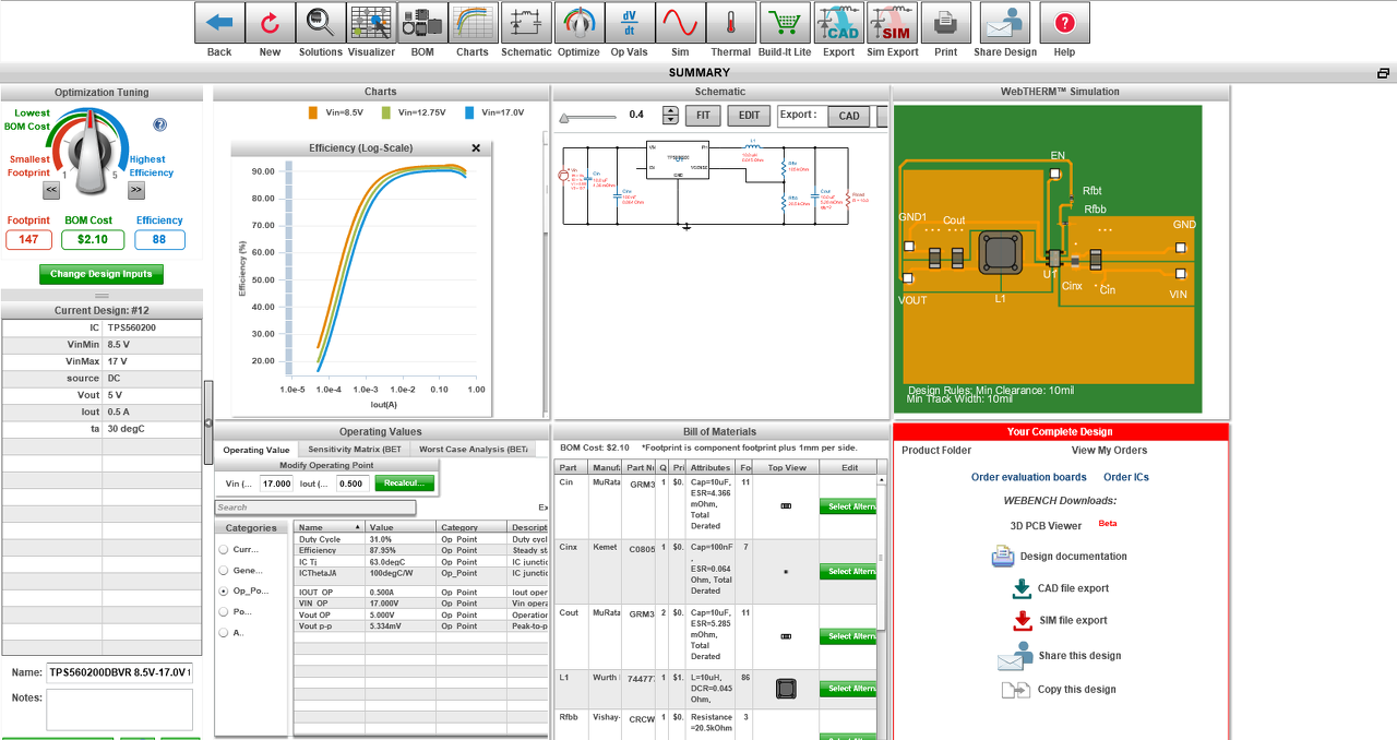

A fent linkelt buck modul hogyan tud használható hatásfokot elérni 0.1-1mA esetén is? A linken az első oldalon van egy hatásfok diagram. Nem lehetne ezt nagyobb méretben összerakni? Nem írtam részleteket, nem saját magát tiltaná le. Redundáns rendszerben a többi proci kellene tudja lekapcsolni, szintén redundáns módon (két sorbakötött kapcsoló). Egyelőre a szilárdtest relénél jobb megoldás nem jutott eszembe. Azt kell megoldani, hogy impulzus indítsa el a kikapcsolást és önfenntartó legyen, miután kikapcsolt. Az önfenntartást a relé másik érintkezőjéről (ahova átkapcsol) levett tápfeszültséggel talán egyszerűen meg lehet oldani.
Miért ne lehetne pl.: ha már TI, nem is drága.
Van hozzá tervezési segédlet is (regisztrálni kell). A jobb hatásfokot úgy éri el, hogy alacsony terhelésnél üzemmódot vált (PWM/PSM).

Idézet: Ha ez így lenne Buck és SEPIC között, egyértelműen az utóbbi mellett döntenék.„Te döntesz: max 90% hatásfok, és zárlat esetén az akksifesz a kimeneten, vagy max. 80% hatásfok, és nem lesz az akksifesz a kimeneten zárlat esetén?” Én is úgy láttam hogy Boost-al oldják meg a SEPIC-et, nem találtam külön vezérlőt. A hatásfok diagramokon ~20mA alatti áramnál a görbe meredeken 0% felé mutat (például itt a 6. oldalon). SEPIC üzemű Boost-nál szerintem nem lehet használni a "PWM/PSM", "Light Load Efficiency" módokat, ahogyan Buck-nál azt azt támogató vezérlőknél. Valószínűleg 5-10mA-es fogyasztásnál reménytelen a SEPIC, de tévedhetek is. Hasonló okokból én is elkezdtem 7805-ben gondolkodni. Az utastérben lesz, nyáron ott is van 60°C tűző napon. Amit láttam készen, pici SMD panel zárt műanyag dobozban és a kép alapján valószínűleg abban is 7805 lóg ki felfelé, hűtőborda nélkül. A gyári megoldás zárt dobozban van, ránézésre műanyag. Mind orosz rulettet játszanak? Fémdobozba kellene tenni és hozzácsavarozni a 7805-ök hátlapját (esetleg szigetelve)? A hozzászólás módosítva: Feb 22, 2018
A hatásfok azért görbül 0 felé, mert a terhelés összemérhető nagyságrendbe kerül az IC és környezete fogyasztásával. Ez nem azt jelenti, chogy nem működik a kapcsolás 0.1mA-nál, hanem azt jelenti, hogy a hasznos leadott teljesítmény elenyésző a felvetthez képest. Egyébként ha számolnál egy disszipációt ehhez a szörnyű hatásfokhoz, számokat is látnál. A keletkező hő minimális ilyenkor, szinte nulla.
