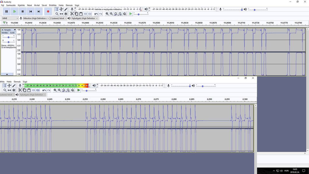

Első körben a hangkártya kimenetét rákötném a vevő kimenetére. Megnézném, milyen jelet ad a kapunyitó jelére. azután megnézném milyen jelet ad a kapásjelzőre. Ebből látszódna szerintem, hogy egészen más protokoll szerint működik a kettő. Ez után már csak egy probléma marad, megállapítani a protokoll nevét, és könyvtárat keresni ami jó hozzá.

Mindegyik könyvtárral ugyan azt csinálja? Kapunyitót látja , kapásjelzőt nem?
Olyan könyvtárat keress amiben van valami állítási lehetőség.
Úgy látom a kapunyitó számokat küld, lehet a kapásjelző csak a jel sűrűségét változtatja, ezért nem dolgozza fel az arduino.

(#) morzsa15 válasza proba hozzászólására (») Feb 25, 2018 /
Meg csináltam, a felső a kapásjelző az alsó a kapunyitó. Ebben kellene segitség hogy akkor most ez milyen protokol stb. és milyen könyvtár kellene hozzá.

(#) kegyetlen19 válasza morzsa15 hozzászólására (») Feb 25, 2018 /
Hello.
Az én kapásjelzőm vevőjében egy RXB7-es modul van. Itthon van RXB6 és RXB12 modulom is és az rc-switch nevezetű libraries-t használva, nekem se reagál a kapásjelző jelzésére, (autós – LED világítás távirányítójára, a serial monitorra kiírja számokkal, a gomb „kódját”) tehát biztos, hogy szoftveres a probléma. De hogy mi az, én sem tudom.
Ha rájönnél a hiba okára, kérlek, oszd meg velünk, mert és is fel akarom használni a kapásjelző jelzését, éjszakai világítás bekapcsoltatására.
