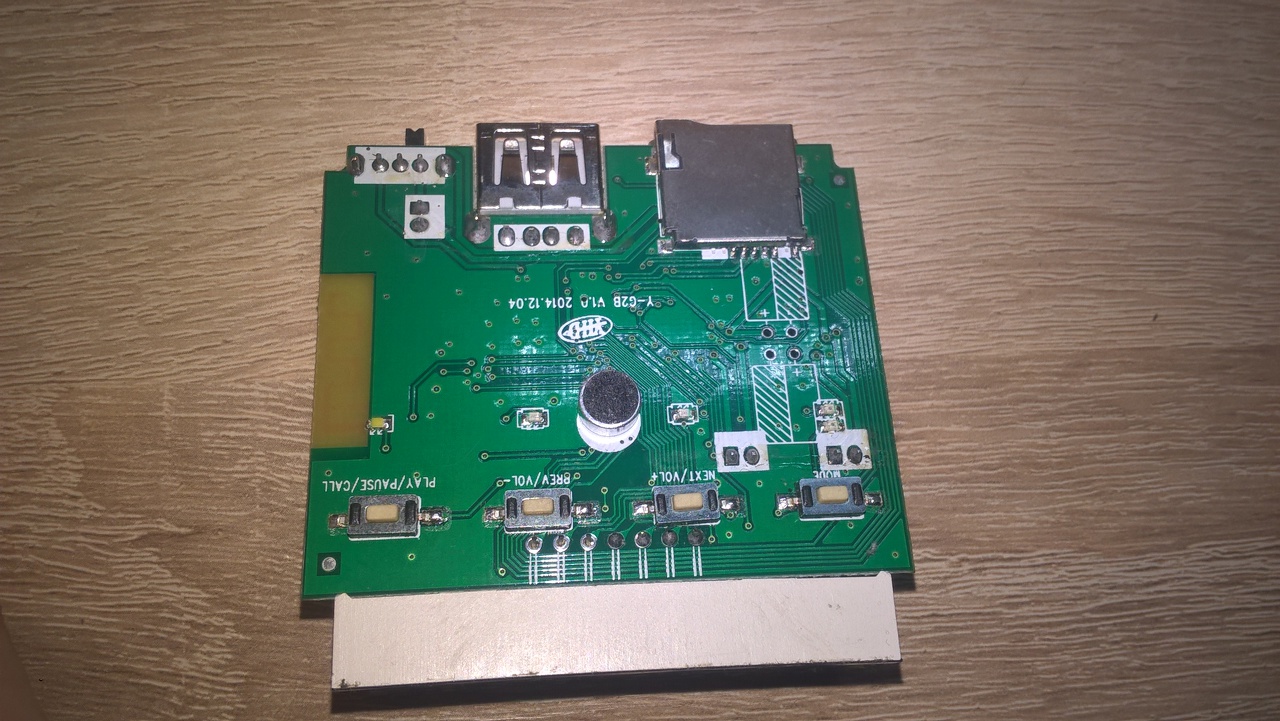

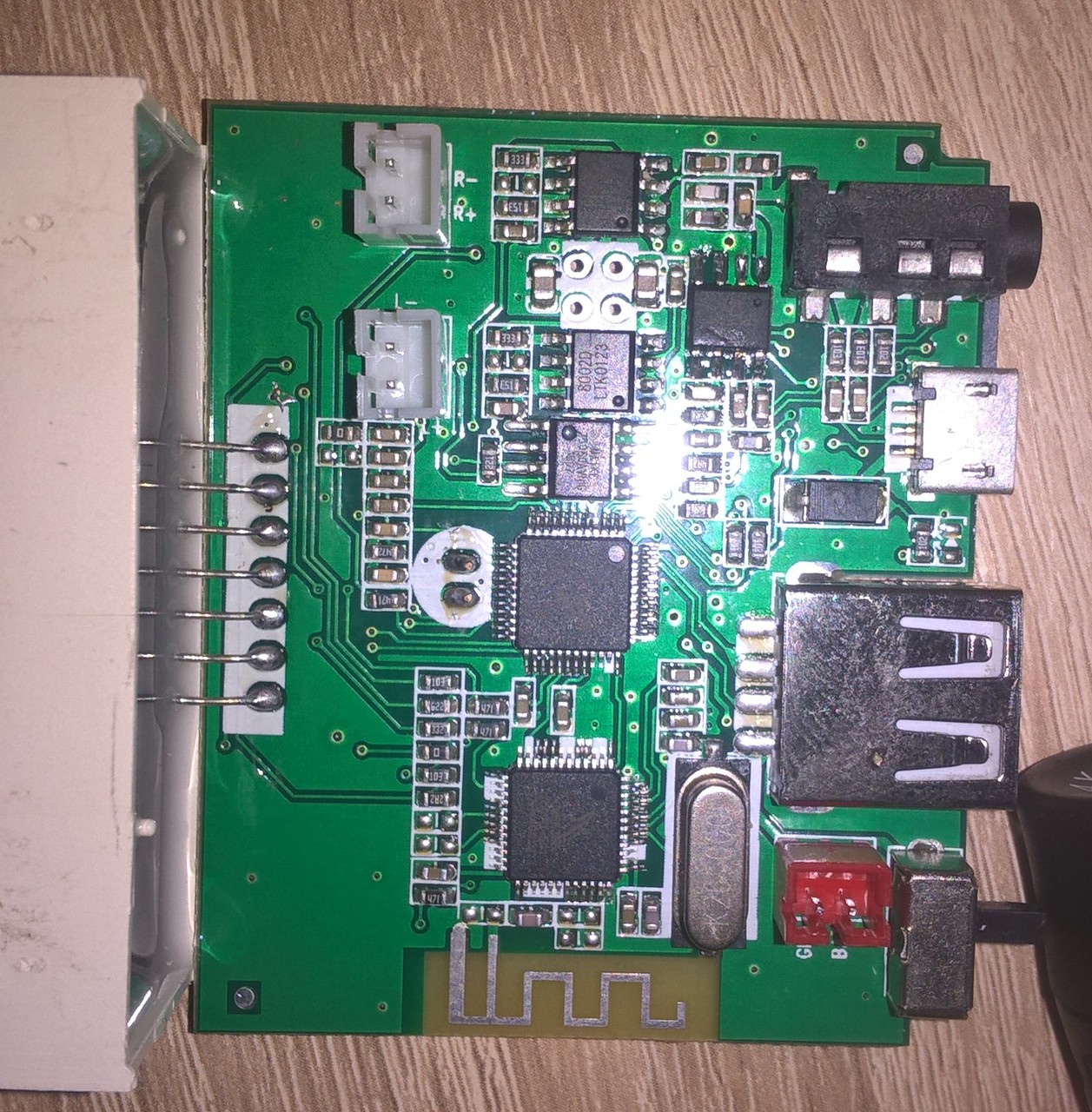

Van nekem egy hordozhatós hangsugárzóm és nem fogja az fm rádiót hol ott tudnia kellene.
85-108Mhz ig végig fut de rádió adót nem fog.merre lehet ezen a panelen a rádió antenájának kivezetése.
(#) ferci válasza golem hozzászólására (») Júl 31, 2018 /
A bal oldali kép alján, középen van az antenna.
(#) Gafly válasza ferci hozzászólására (») Júl 31, 2018 /
Az valóban antennának néz ki, de inkább brutusz, mint FM.
Én inkább a jobb felső jack csatlakozóba dugnék valamit...
A hozzászólás módosítva: Júl 31, 2018
(#) uniman válasza golem hozzászólására (») Júl 31, 2018 /
Pontos típusát is leírhattad volna, meg a cucc teljes alakos fotóját is megnézném...
Én inkább a mikro USB-be dugott töltőkábelt használnám antennának, amelynek nincs a másik végére dugva a táp...
(#) golem válasza uniman hozzászólására (») Júl 31, 2018 /
Köszönöm mindenkinek a segitséget meg lett az fm antenna. már meg is csináltam remekül müködik a szerkezet. A fekete nyilal jelzet helyre kellet egy drótot forrasztanom.
