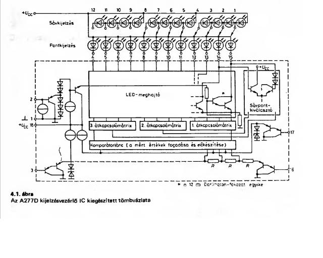

Szétszedtem egy átfolyásmérőt és abban is uaa 180 van az az pontosítom A277D. szóval valahogy csak megoldotta a német hogy futófényes legyen .
(#) kadarist válasza gulu19 hozzászólására (») Máj 13, 2011 /
Na hát rajzold vissza a kapcsolást és meg is van a megfelelő bekötés.
(#) steelbird válasza kadarist hozzászólására (») Máj 13, 2011 /
Nem emlékszem rá, hogy lenne pont/vonal átkapcsoló kivezetése, vagy áramköre az UAA180 -nak. A pontkijelzésre az UAA170 készült.
(#) kadarist válasza steelbird hozzászólására (») Máj 13, 2011 /
Valmailyen trükkös húzással lehet átkapcsolni, talán a LED-ek oldalán.
(#) Medve válasza kadarist hozzászólására (») Máj 14, 2011 /
Úgy bizony, ha egy kimenetre egy LED csatlakozik a + felé, akkor pontkijelzés, ha a LEDek négyes csoportokban vannak a lábak között és csak a negyedik megy a + felé, akkor sávkijelzés történik. De én használtam úgy, hogy hangfrekvencia esetében a vezérlőbemenet simításával kapcsoltam át sávról pontra.

Hogyne! S szólnék mindenkihez, megoldandó ezt az örök vitát, aki erről az IC-ről csaknem mindent meg akar tudni, annak számára ajánlom: K. Schlenzig-D. Jung, Mikroelektronika amatőröknek cimű irodalmat. 2.5 Mega djvu, kinek kell annak szívesen elküldöm. (Lehet, hogy megvan ott, ahol az RT-k vannak?)
