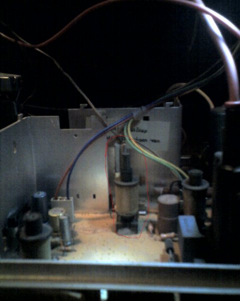

Nekem is van egy ORION CTV-025M tévém azzal a hibával, hogy egy ideig rendben működöt és egyet csattant és azóta se kép se hang a led világit az elején a csatornákat is váltja csak se kép se hang mi lehet a gond?
Minden ötletet előre is köszönöm.
(#) kadarist válasza pedro5 hozzászólására (») Aug 31, 2011 /
Defektet kapott, mint a csepeli busz Bele kellene nézni, hátha látod a nagyfeszültségű átütés helyét vagy esetleg egy kidurrant kondenzátort is találsz. Ezek után feszültségméréseket kellene végezni a tápegységnél.

(#) pedro5 válasza kadarist hozzászólására (») Szept 1, 2011 /
Én nem látom nagyfeszültségű átütés helyét,mérni még nem mértünk,egy képet melékelnék be karikáztam amit én hibának gondolok.
