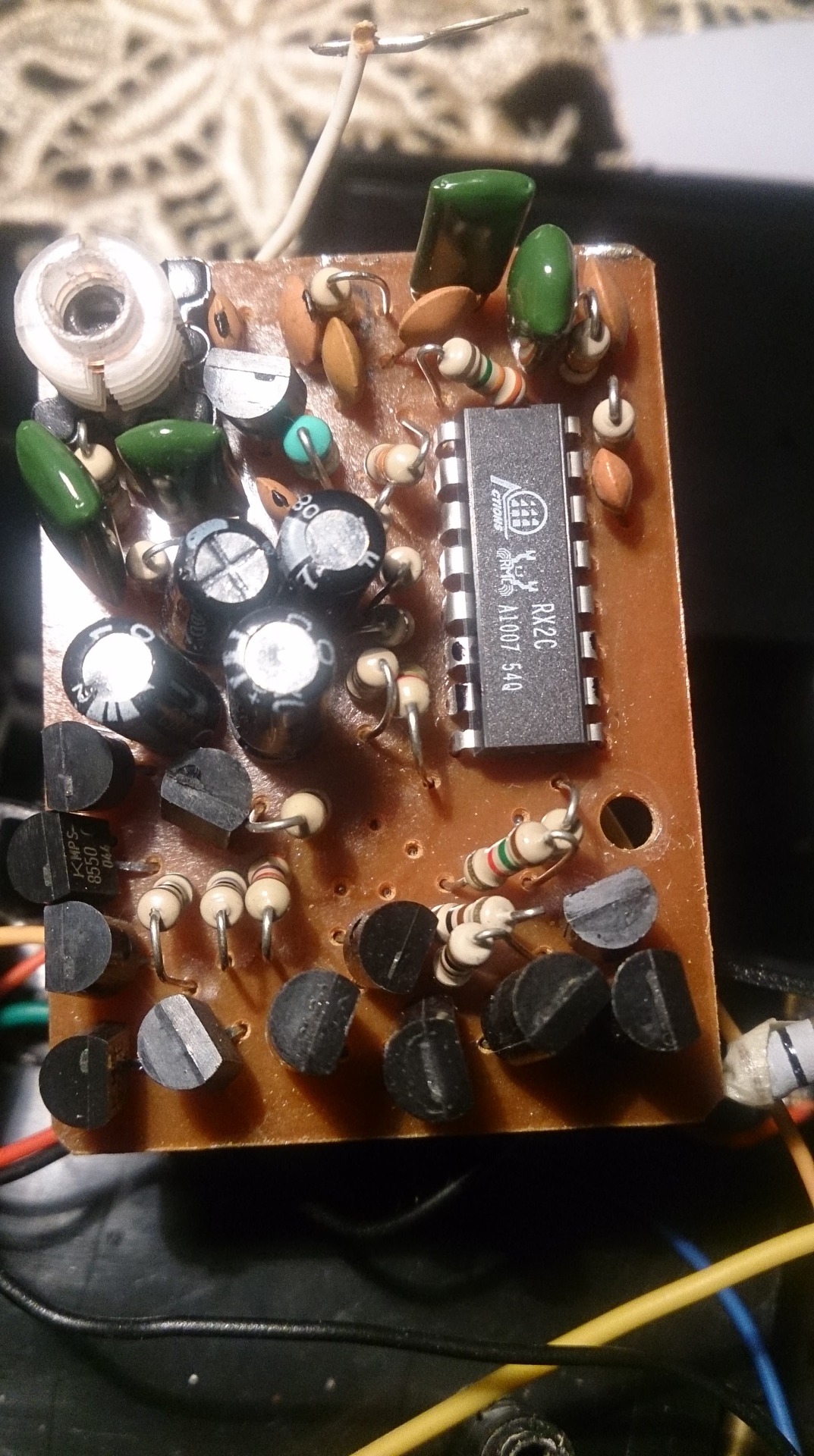

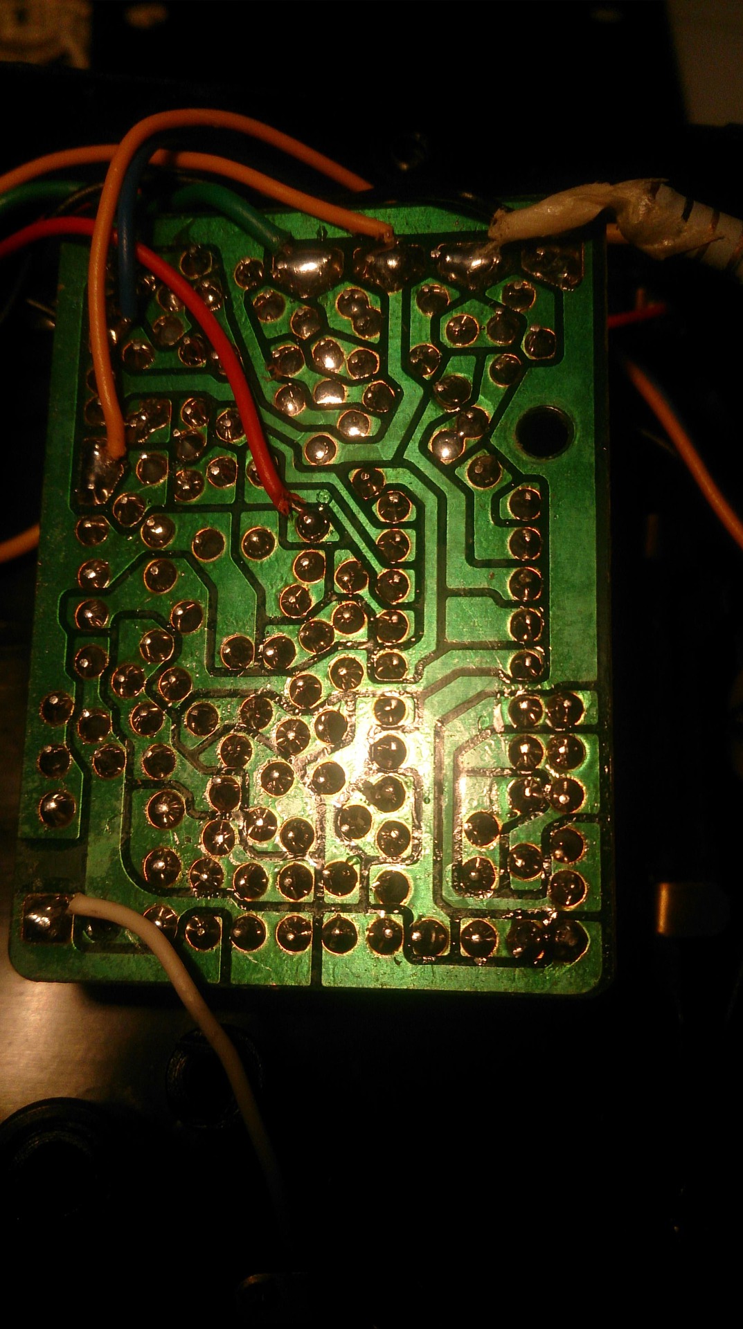

(#) Cannon válasza Kovidivi hozzászólására (») Jan 17, 2019 /
Az antenna közelében lévő tekercsre gondolsz? Bár az nem állítható.
(#) Kovidivi válasza Cannon hozzászólására (») Jan 17, 2019 / 1
Azért nem állítható, mert ki van öntve valamivel. A gyárban beállították, és fixálták (viasszal?). Elvileg most is állítható, de lehet úgy jársz, hogy állítgatás után egyáltalán nem fog reagálni a távra, vigyázz.
A hozzászólás módosítva: Jan 17, 2019
Valóban állítható.
A vevőben amihez alapból volt távirányító kipróbáltam.
Mi célt szolgál a benne forgó alkatrész? Az egy mágnes, vagy vasmag?
E: Hiába tekerem teljesen be vagy ki a forgó részt, marad a fél méter.
Esetleg a kimeneti tranzisztor hibás, vagy az antenna (ha vezeték), szakadt valahol. Több ötletem sajnos nincs. A tekercset lehet hangolni a ferrittel (?). Változik az induktivitása, ahogy be-ki mozog a tekercs belsejében.
Azóta egy fokkal jobb a helyzet és változás is van de szinte lehetetlen megtalálni azt a pontot, ahol minden jó. Ha megtalálom akkor pedig rövid időn belül megint elállítódik.
Köszönöm az eddigi segítséget Nektek!
(#) gerenk válasza Cannon hozzászólására (») Jan 17, 2019 / 1
Szia! Sajnos itt mérni ill. indikálni kellene a jel maximumokat, ehhez egyszerű kis könnyen elkészíthető indikáló műszereket kell elkészíteni. Az adóhoz egy érzékeny mikroampermérő egy tűs germánium dióda és egy 1000 pF körüli kondenzátorból készíthető indikátor.
Ezzel a kvarc stabil frekvencián jelmaximumra kell hangolni a ferrites tekercset.
A vevő kimenetére a dekódoló bemenetére csatlakoztatott érzékeny hangfrekvenciás erősítővel a vevő tekercsének ferritmagjával hangmaximumot kell beállítani. Jel nélkül itt erős zaj"sustorgás" hallható. Az adó kódolt jele hatására a zaj megszünik.

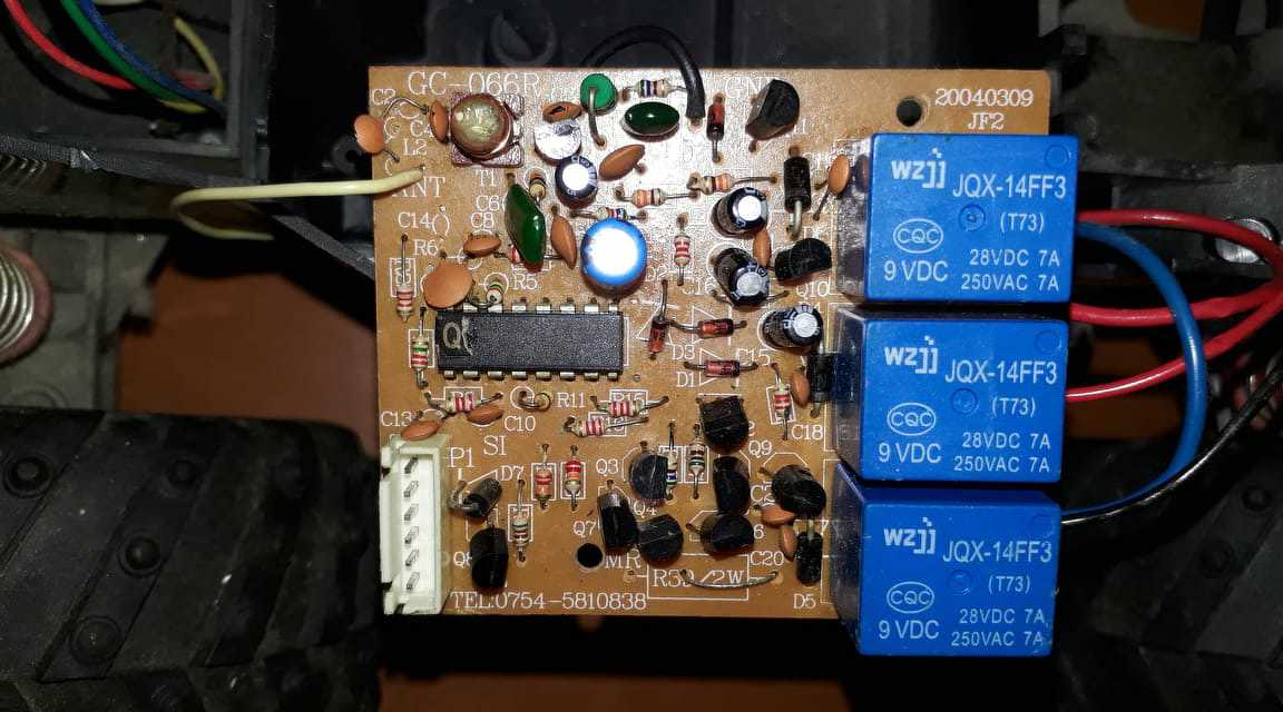

(#) janika34 hozzászólása Máj 4, 2019 /
sziasztok!
Új lennék itt.Tudna valaki segíteni abban ,hogy van egy régebbi r/c autóm semmi nincs ráírva 7.4 volt-os-Ha a kezembe fogom tökéletesen működik de mihelyt leteszem a talajra meg se mozdul -erőlködne de semmi csak egy kis idő után mozgatja a kormányt és el kezd sípolni valami .Kikapcsolom majd vissza és kezdődik elölről minden,Valami tippet kérnék.
(#) Kovidivi válasza janika34 hozzászólására (») Máj 4, 2019 /
Akksi kuka.
(#) janika34 válasza Kovidivi hozzászólására (») Máj 5, 2019 /
teljesen új az akksi
(#) Kovidivi válasza janika34 hozzászólására (») Máj 5, 2019 /
Rakj fel képet róla. Hol és mikor vetted? Mivel töltöd?
(#) janika34 válasza Kovidivi hozzászólására (») Máj 6, 2019 /
csak jött,márkája nincs de egész eddig tökéletesen működött egy ütközésig.5 db ceruzaelemmel működik.átkötöttem rá egy másik motort de azzal is ugyan azt csinálja
(#) Kovidivi válasza janika34 hozzászólására (») Máj 6, 2019 /
A ceruza elem nem valami jó az autóhoz. Egyrészt túl nagy a belső ellenállása, másrészt kicsi kapacitást tud tárolni. Próbáld meg másik, vadi új elemmel, ha lehet nem a piacon vegyed 200Ft-ért 10-es csomagolásban, hanem valami minőségibbel próbálkozz.
(#) janika34 hozzászólása Máj 7, 2019 /
próbáltam zsír új Duracell elemmel és új tölthető elemmel(akksi) de semmi változás.Az ütközés előtt tökéletesen működött merült elemmel is.
(#) ticko válasza janika34 hozzászólására (») Máj 7, 2019 /
A vevőn lévő "öcsipanelt" nézném meg, mert ha az foglalatba van dugva, akkor lehet, hogy az ütközéskor kimozdult.
(#) janika34 hozzászólása Máj 8, 2019 /
a harmadik képen lévő, ami alul van amin a vevő kristály van?
(#) ticko válasza janika34 hozzászólására (») Máj 9, 2019 /
Igen, arra gondoltam.
(#) janika34 hozzászólása Máj 13, 2019 /
látható sérülés nincs.végigforrasztottam de semmi javulás
