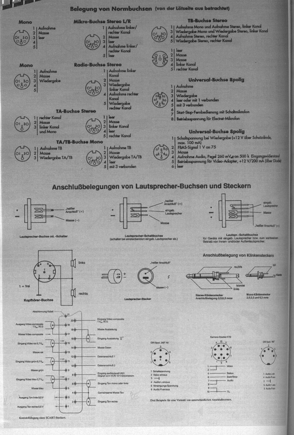

Olyan Problémám van, hogy egy régi Modulátorról szeretném lecserélni a tuchel csatlakozót, de nemigazán tudom meik lába mi, ha valaki tudna segíteni az nagyon jó lenne. valahogy így szeretném megoldani: tuchel helyett:1RCA=video 2RCA= Audio L 3RCA=Audio R
A legjobb valami ábra lenne a tuchel csatlakotóról amin rajta van meik lába mi.
Előre is köszi a segítségeket
(#) Medve válasza Bártfai Ferenc hozzászólására (») Márc 14, 2008 / 4
Hello, lehetne megtámogatni, valami fotóval? Erre szerintem nincs szabvány, eseti lesz az a bekötés. Általában, ha csak ki, vagy bemenet a tuchel 2. és 5. lába a két csatorna. (Sztereó modulátor? Ilyenről még nem hallottam! Monósítva lesz az belül nem?)

Ezt szeretném kicserélni RCA-ra. A Modulátoron ezen az egy csatin megy be az AUDIO és a VIDEO-is
Stimmel, akkor a (#195498) az érvényes, de az a tiszta, hogyha belenézel, s a kapcsolásból saccolod meg, hogy mi micsoda, mert a video az homályos nekem! Amúgy mely pólusok vannak beforrasztva? (Igaz, hívják DIN csatinak is)
De van egy ötletem, kapcsold be, keresd meg a TV-n a képet, ami jel nélkül sötét, majd lépj rá a videojelel mindegyik pólusra. lesz nyilván valamelyiken kép....a hangal ugyanígy. Nem lesz probléma, ha véletlen felcseréled a kettőt. Ha esetleg letesteled a video kimenetet....szerintem kibírja...

(#) Janika. válasza Bártfai Ferenc hozzászólására (») Márc 14, 2008 /
Ebben a mellékletben találsz leírást a csatlakozó bekötéséhez. Talán közte van az is amit keresel.

Nem vagyok benne biztos, de nagy valószínűséggel ezek úgy lettek anno kialakítva, mint a Scart csatik. Tehát attól függően, hogy milyen célra kell, annyi lába van bekötve.
Nekem 5 pólusú van, ezen valszeg videójel is mászkál, viszont nyilván csak azok az érintkezők vannak kivezetve, amik a sztereó audió jelhez kellenek. A többi érintkező "vak".
Jah most kapcsolok, neked kell a videó jel is...
Gondolom, hogy a sztereó hanghoz kell 3 ér, maradt 2. kettőből v.melyik egy videójel a másik meg egy GND lesz.

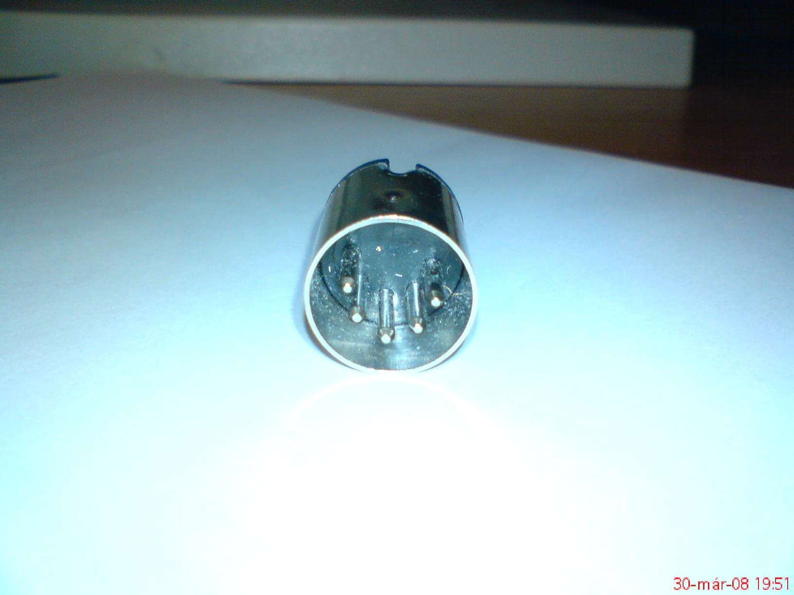

Van egy tuchel csatlakozóm. Azt szeretném megkérdezni hogy egy régi erősítő phono ajzatára sztereóba hogy kéne bekötni?
(#) Janika. válasza kiszebra hozzászólására (») Márc 30, 2008 /
A 195712 hsz. mellékletében megtalálod a bekötését. :yes:

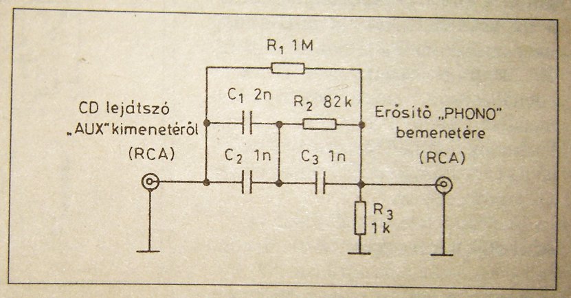

Köszi, ezt már értem még valami rá tudtam kötni de túl erős neki az rca, mekkora ellenállás kéne elé?
(#) Mzolee válasza kiszebra hozzászólására (») Márc 31, 2008 /
Hát oda egy feszültségosztó és egy RC-tag kombinációja kell ugyanis a Phono bemenetek (gondolom mágneses PU-hoz) korrekciót is tartalmaznak és elég érzékenyek (5-10 mV). Valamelyik RT évkönyvben volt egy kis kapcsolás pár ellenállás meg kondi, az kéne neked elé. Ha még mindig kell majd lehet, hogy utánanézek.

Ittvan a kapcsolás.
Két páldányban építsd meg ha stereót akarsz.

(#) idlob válasza kiszebra hozzászólására (») Ápr 1, 2008 /
Igen tényleg kellenek a RC tagok, ez valósítja meg a fordított RIAA korrekciót.
