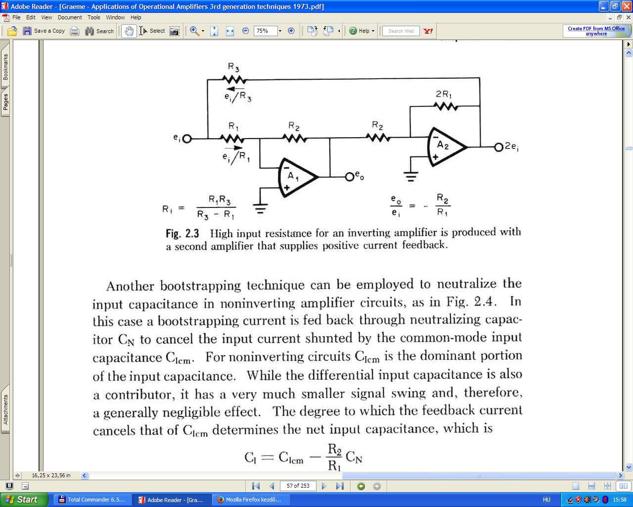

Shany, ma reggel kitett egy nagyon jó könyvet a másik fórumon:
"Jerald G. Graeme: Application of Operational Amplifiers"
Rögtön az elején találtam egy szellemes kapcsolást, invertáló erősítők bemeneti ellenállásának növelésére.
Akit érdekel a dolog töltse le most a könyvet, mert egy idő után ezek el szoktak tűnni a netről.
Van úgy. Letiltódnak, vagy mi.
