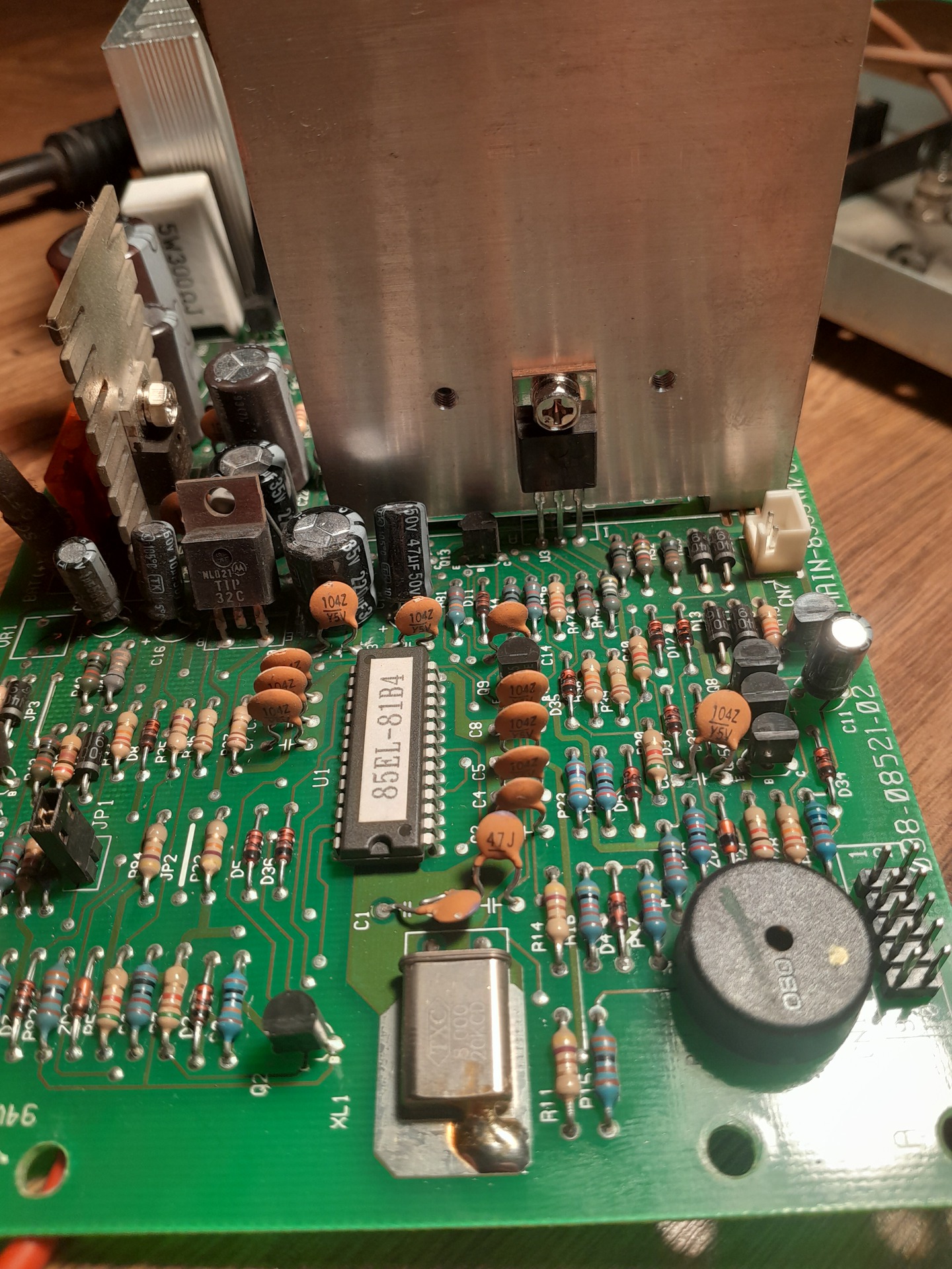

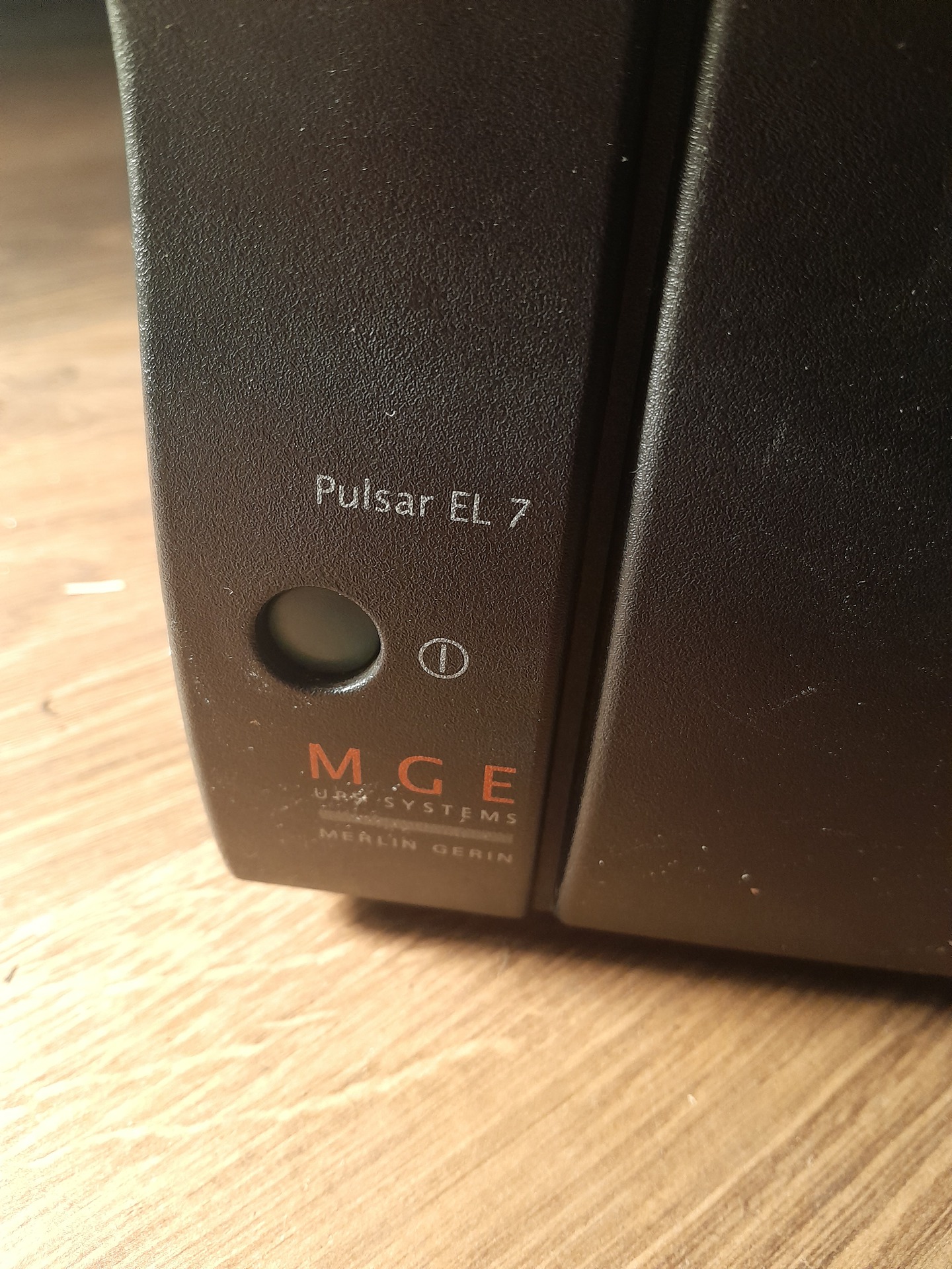

Akinek volt dolga szünetmentessel annál mi volt a hiba oka? A fő relé kapcsol de a többi nem. A 317 lábán semmit nem mérek. Előbb ezt a kört futnám le.
(#) jani1987 válasza jani1987 hozzászólására (») Jan 7, 2024 /
Egy dolog kimaradt.
(#) jani1987 válasza jani1987 hozzászólására (») Jan 8, 2024 / 1
A kérdés látszólag megoldódott. Csere akksival működik.
