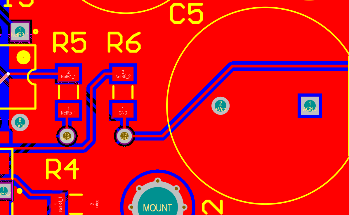

(#) reloop válasza diamik hozzászólására (») Márc 28, 2024 /
A több műveleti erősítőt tartalmazó áramkörben meg kell akadályoznunk, hogy a tápon keresztül ezek egymással kölcsönhatásba kerüljenek. Ennek módja a tápláb közvetlen közelében elhelyezett kapacitás a test felé. 100 µF és vele párhuzamosan 100 nF minden igényt kielégít. Ez valóban tápszűrés, de nem a táp felől, hanem a terhelés felől érkező zavarokat szűri.
Az U4B-t, ha nem használod stabil állapotba kell helyezned, mert a szabad bemenetek által felvett zajt nyílt-hurokban erősíti és ez hatással lehet U4A-ra. (6-7 láb összeköt, 5-ös test, vagy pozitív táp)
Valóban csak sejtésem van a kékkel jelölt vezető felületről. Az azért jól kivehető, a nem-invertáló bemenet (Q5 bázis) vészesen közel van a kimenethez (R13-R18 összekötése). A köztük lévő parazita kapacitás pozitív visszacsatolást hoz létre, ami destabilizálja az áramkört.
Azt jól látom, hogy a végtranzisztorok az R6 alatt átbújva kapják meg a pozitív tápot?
Próbáld megjeleníteni a másik vezető réteget!

(#) diamik válasza reloop hozzászólására (») Márc 28, 2024 /
100µF kellene a műveleti erősítő táplábához? Az elég nagy kapacitásnak hangzik elsőre ( a 100nF ok, nem most hallom először).
A szabadon maradt műveleti erősítővel valóban nem foglalkoztam, ez ezek szerint hiba. Utólag megpróbálok a leírtak szerint eljárni.
A kék (bottom) poligon telibe AGND potenciál. Leszámítva a néhány vezetősávot, amit ott viszek el. Ezt még korábban hallottam valakitől, hogy így célszerű kezdeni: az alsó réteg legyen a GND potenciál.
Ami fix, most nem tudom "arrébb vinni", de ha újratervezünk, természetesen.
Mellékelem a R6 körüli részt és a bottom réteget!
Köszönöm!!!

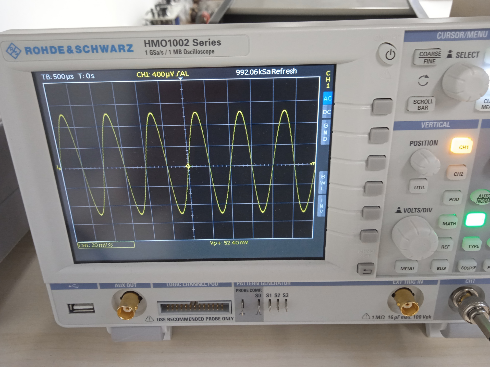

(#) diamik válasza reloop hozzászólására (») Márc 29, 2024 /
A jelgenerátorunk ilyen: HM8150
A szkópunk ilyen: HMO1002
A tápegység pedig:TP2302

Szia, kondik beforrasztva, még mindig zajos a kimenet. Az ellenállást még nem tettem be, mert az az árammérő kimenet. Ha az áramkör oké, akkor az erősítő kimenete is oké kell legyen.
Elkezdem szisztematikusan végigmérni.
Amit beállítottam a jelgenerátoron és látok a szkópon (ha a generátort kötöm rá) mellékeltem.

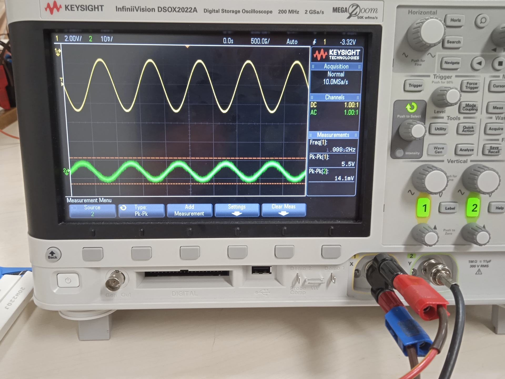

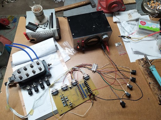

(#) diamik válasza reloop hozzászólására (») Ápr 2, 2024 / 1
Szia, eljött a nap!
R9 kiforraszt, majd egy új be! És láss csodát. Működik!
De azért akad még kérdés. Mellékelek néhány gyors képet. Ami fura nekem, hogy az áramfelvétel aszimetrikus. Rosszul állíthattam be a munkapontot?
A jelgenerátoron 1kHz-es 0,5V-s jelet állítottam be. A kimeneti érték jónak tűnik súlyra. A másik jel a LEM szenzor jele. Itt pont egy rossz kontaktos pillanatot kaptam el, mert 17mV a helyes érték. Ez is jónak tűnik, mert 41,67mV/A a szenzor érzékenysége. 17/41,67 = 407,9mA. Ha ez amplitúdó, akkor majdnem tűpontos. A terhelés 11Ω (két 22Ω párhuzamosan, 20W-osak egyenként).
Na röviden ennyi és köszönöm az eddigieket a nagyérdemű hozzáértő Kollégáknak (meg a továbbiakat is)
A hozzászólás módosítva: Ápr 2, 2024
(#) reloop válasza diamik hozzászólására (») Ápr 2, 2024 /
A kimeneti egyenfeszültséget kinulláztad?
