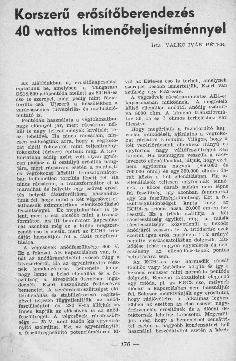

Egy kis érdekesség az 1941-42 évi RÁDIÓ COMPASS-ból. Bocs, de nem bírtam kihagyni!
