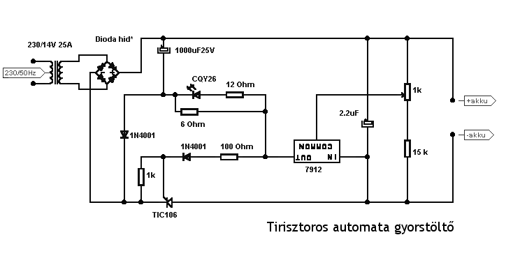

(#) tit08 hozzászólása Márc 12, 2008 /
Üdv mindnekinek!
A gyüjteményben kapcsolasok/vegyes/maradek/akkutolt a megadott helyen találtam egy akutöltőt. Azt szeretném megtudni hogyha én cerka aksikat akarok 12V-ról tölteni menyit kéne rajta változtatni. Vagy ha van valkinek egy egyszerűbb kapcsolási rajza azt jó lenne ha a gebaszka@gmail.com emil címemere elküldené.
Ha vali nem találná melékelem.
Előre is köszönöm.
(#) Atis57 válasza tit08 hozzászólására (») Márc 16, 2008 /
Szia !
Ez a kapcs. rajz gk akku -gyorstöltő.
ez nem jó 10Ah alatt-- hány ezer ceruza akkut akarsz vele 1X tölteni?
nézd meg a forum keresőben : Ni-Mh akkutöltő
