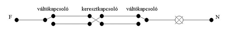

(#) kriszo11 hozzászólása Feb 12, 2008 /
Nekem is egy kis segítségre lenne szükségem. A lakásban a lépcsőházban az alsó és felső szinten van egy-egy váltókapcsoló. Nemrég vettük a házat, és az egyik kapcsoló elég rossz helyen van (lépcső alatti tárolóban, egy ajtót kell nyitogatni a fel- és lekapcsoláshoz) és kényelmetlen kapcsolni. Gondolom, hogy 2 váltókapcsoló működteti az egy izzót, ehhez szeretnék egy harmadik kapcsolót, mivel a rossz helyen lévőt nem tudom áthelyezni (festés megvolt, bontani nem akarok) az új kapcsoló helyén van egy kábelcsatorna ami a másik(jó helyen lévővel) kapcsolóval össze lehet kötni. Ahogy olvastam az előző hozzászólásokat, abból azt vettem ki, hogy egy keresztkapcsolót a két váltókapcsoló közé kellene kötnöm.
Van más megoldás szerintetek?
köszi-
krisz

(#) nagyagyas hozzászólása Feb 28, 2008 /
Kép: Hivatkozás
Két eres vezetéket használj!
(#) proba válasza kriszo11 hozzászólására (») Feb 28, 2008 /
Szerintem megtaláltad a legegyszerűbbet a keresztkapcsoló a jó váltó helyére a jó váltó áthelyezve az új helyre (ja és három vezeték kell hozzá.)
(#) rtzo válasza proba hozzászólására (») Feb 28, 2008 /
keresztváltóval már négy kell, régi váltó is maradhat a helyén csak a két váltó közötti két vezetéket kell a keresztváltóhoz eljuttatnod, mivel a keresztváltó(k) a két alternatív közötti két lengőszálat kapcsolgatják, az első oldalon több jó rajzot is találsz hozzá
(#) proba válasza rtzo hozzászólására (») Feb 28, 2008 /
Hát ha a kapcsolót magát nem akarja áthelyezni (szín alak ...) akkor tényleg 4 kell

(#) proba válasza gegida hozzászólására (») Márc 4, 2008 /
Hát ugyanaz mint az eddigiek annyi külömbséggel hogy a három égőt párhuzamosan kell kötni.minta és az egyik középső kapcsolót kihagyod. (egyébként ,ha bemész egy villamossági boltba és veszel egy keresztváltónak titulált kapcsolót a márkásabbakon rajta van a kapcsolás.) Esetleg ha az előző nem érthető akkor

(#) Tomi111 válasza bfy216 hozzászólására (») Okt 2, 2008 /
Csatoltam a bekötést, csak ebben van egy keresztkapcsoló, azt egyszerűen hagyd ki! A fázis megy az egyik kapcsoló közös pontjára, a másik kapcsoló közösére a lámpa. A nulla a lámpa oldalérintkezőjére. A föld csak a lámpának kell, ha fém.
U.I: a közös pont jelölve van a kapcsolón.
