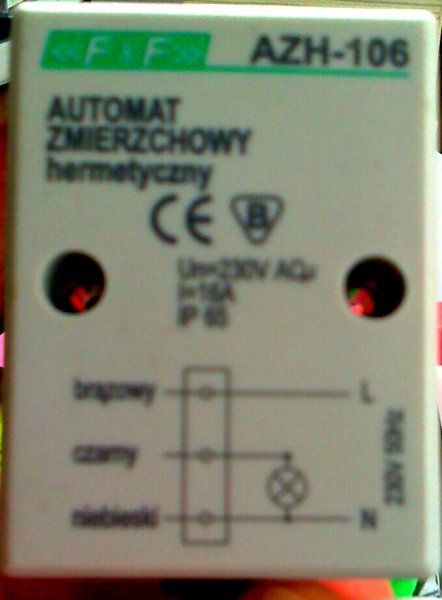

(#) endre.b hozzászólása Nov 21, 2008 /
szeretném alkonykapcsolóval kiegészíteni az alternatív (3 kapcsolós 4 lámpás) udvari világítást otthon.
(Az alkonykapcsoló a jpg- ben)
Mit tanácsoltok, hogy melyik ponton (kapcsolónál, lámpánál) lehet bekötni úgy, hogy a teljes alternatív kört kapcsolja?
Lehet egyáltalán?
köszi
(#) potyo válasza endre.b hozzászólására (») Nov 21, 2008 /
Mindenesetre olyan ponthoz kell tenni, ahol fázis és nulla is elérhető. Az kellene, hogy csak éjszaka lehessen felkapcsolni a lámpákat? Mert akkor azt a kapcsolót keresd meg, amelyik az első a sorban a fázis felől nézve. Az ahhoz a kapcsolóhoz tartozó elosztódoboznál tudod bekötni úgy, hogy az alkonyatkapcsolón az égőre menő kivezetéshez kötöd be az első alternatív kapcsolót. Tetát az alternatív kapcsoló nem közvetlenül kapja a fázist, hanem az alkonyatkapcsolón keresztül.
(#) endre.b válasza potyo hozzászólására (») Nov 21, 2008 /
Én is valami ilyesmire gondoltam.
Megpróbálom megkeresni, hogy melyik az első kapcsoló, csak az a baj, hogy valószínűleg az előszobai lesz az.
Az alkonykapcsolónak meg kint kéne lennie, ugyebár az udvaron. Meg kell találnom egy nyomvonalat, ahol kijutok egy vezetékkel a szabadba
köszönöm!
