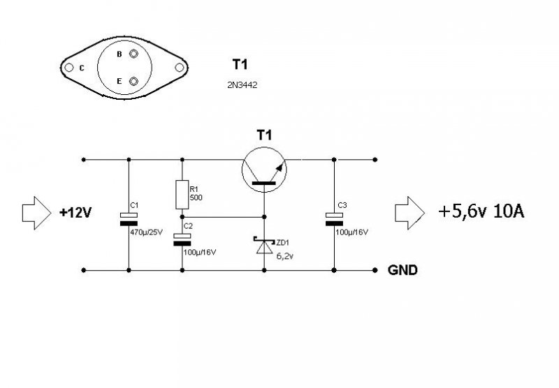

(#) AMD válasza Sir-Nyeteg hozzászólására (») Nov 29, 2008 /
12v - 5,6v converter

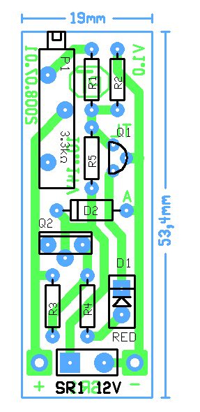

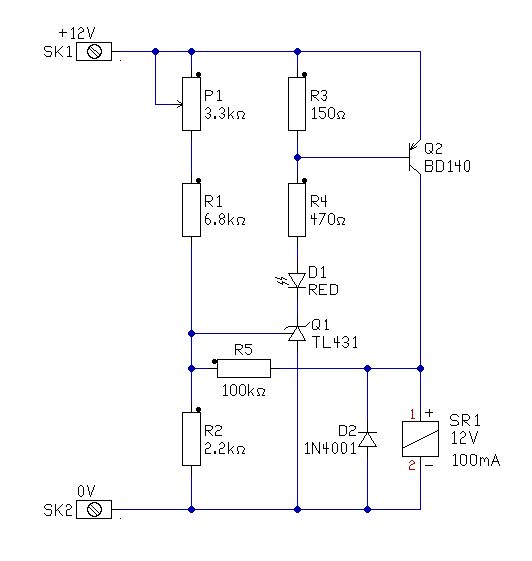

(#) proli007 válasza AMD hozzászólására (») Nov 29, 2008 /
Ez a kapcsolás, 400mA-ig akár működne is. De 10A-nál.... :no:

(#) kendre256 válasza Sir-Nyeteg hozzászólására (») Nov 29, 2008 /
"azt kell megtesztelni, mennyire melegszik a tranyó."
36-48W-ot fog "elfűteni" a tranzisztor (mint egy Weller páka).
Szerintem kapcsolóüzemű eszközben kellene gondolkodni, vagy 6V-os akkuban.
(#) proli007 válasza Sir-Nyeteg hozzászólására (») Nov 29, 2008 /
Azért létezik analóg disszipatív stabi is ebben a tartományban. LT1038CK
De hogy ez itt nem megfelelő, az biztos.
Váltóáramnál, lehet gondot okozna az átváltás, de egyenáramnál, aligha.
- Én egy Skory féle táppal próbálkoznék. (amit Attila is használt előszabályzó gyanánt)
- Átkapcsolás megoldható, egy komparátoros feszültség figyelővel, majd két fet-es kapcsolóval.
- Vagy a Skory tápból készítenék "kettőt", és kimenete párhuzamosan kötve. Átváltás, pedig az NE555 leállításával oldanám meg.
- Vagy a tápot közös NE555-ről járatnám,és csak a Fet-ek meghajtásánál képeznék ki egy "kaput", ami vagy az egyik, vagy a másik Fet-et engedné vezérelni, attól függően, hogy az első aksi lemerült már vagy sem.
Így meg lehet spórolni a táp többi elemét. (persze ezen még el kellene málézni, hogy a vezérlés feszültség szinteltolása is jól jöjjön ki.)
Az egész szabályzót fém házban kellene elhelyezni, ki és bemenetén zavarszűrővel.
Egyébként nem egészen értem, hogy ha aksisi üzem van, és 5..6V kell, akkor miért nem 6V-os aksit használ valaki. Továbbá probléma az is, hogy
- infó kellene az aksi átváltásról, mert honnan tudja valaki, hogy mi a helyzet.
- Nem beszélve arról, hogy a második aksi is le fog merülni, de mikor?
- Mennyivel különb ez a megoldás, mint ha a két aksit egyszerűen párhuzamosan kötik?
Szóval számomra azért még van itt gyakorlati kérdés néhány. És amíg ezek nem tisztázottak, nem érdemes semmit tenni. (szerintem)
üdv! proli007

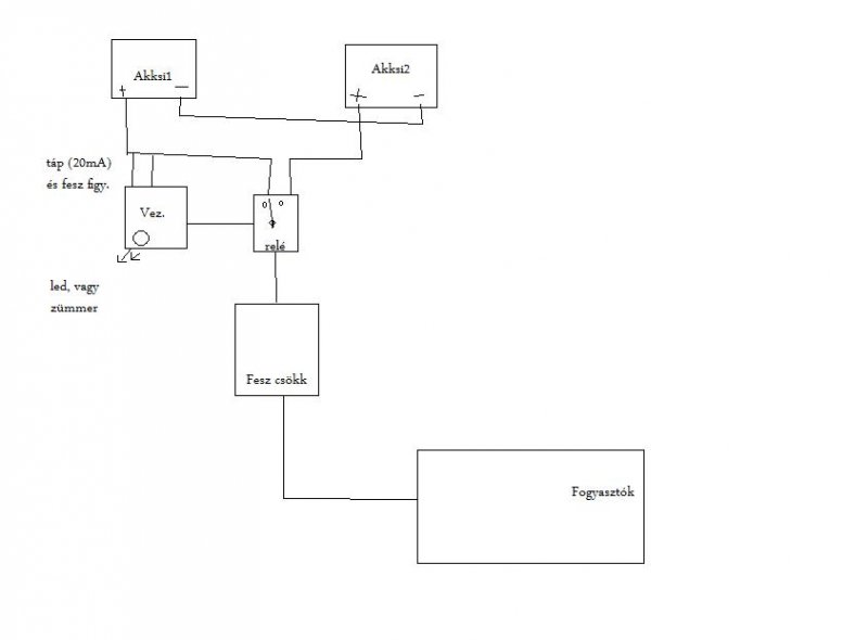

(#) Sir-Nyeteg válasza proli007 hozzászólására (») Nov 29, 2008 /
Szerintem, eddigieket figyelembevéve:
-A vezérlés nem gond, csináltam már akksitöltőt, sima fesz figyeléssel meg lehet oldani az átváltást.
-Az átváltó valószinüleg egy sima (ha találni ilyet, akkor gyors) váltó relé lesz. Behúzott állapotban első akksi adja a delejt. Ha az első akksi lemerül, a vezérlő elenged, és automatikusan a második akksi táplálja az egészet. A vezérlő is első akksiról működik.
Proli007:
-Nem tudom mennyire vagy benne a modellezésben, ott azért vannak határok, pl: Li-Ion: kapacitás felső határa, áram arányos a kapacitással, méret, súly, ár.
Ezek 10-20ezer forintos akksik, itt az ember nem fog váltani pikk-pakk, és a nagyobb feszültség kell még a gépben másfelé is, nem csak az 5V-os szervókhoz van kötve.
-Akksi átváltás: led! Ha ég vagy ha kialszik egy led, akkor tudja a tulaj, hogy már a második akksi megy, így már csak X perc van hátra.
-Li-Ion akksikat nem szabad párhuzamosan kötni, ez nem írott szabály, hanem a modellezős társadalom tapasztalati szabálya.
Egyébként nekem most döglött meg 2db 12V-os autós akksim, egyik meghalt, és lerántotta másodikat is.
Illetve üzembiztonságból érdemes még a két akksit külön használni.
Megértem, hogy nem látod át az egészet így egyben, de attól még kéne valamit tenni (szerintem) mert különben nem halad a világ!
Mert áramerősítési tényezője is van a tranyónak. És ekkora kollektor áramhoz, az 500ohm nagyon satnya bázisáram meghajtást adna.

(#) Sir-Nyeteg válasza gulyi88 hozzászólására (») Nov 29, 2008 /
A vezérlő alapban 10-20mA-t vesz fel, ami nem egy nagy áram a 6-8A-hez képest, így elhanyagolható! De nem is ez a problémám.
Első akksiról van behúzva a relé, ha első akksi elvész, leesik, akkor a relé elenged, és második akksira megy rá.
Mellékeltem rajzocskát, tök egyszerű az egész rendszer.
Ha ez neked megfelel, használd ezt. Igaz, ez egy kocsi hűtőhöz kreáltam. (nem tudom, fel raktam-e már)
