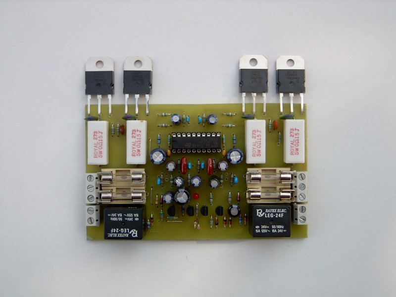

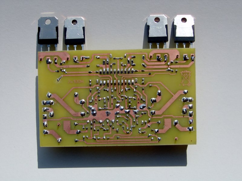

(#) cimopata hozzászólása Júl 8, 2008 /
Üdv mindenkinek!
Köbzolié a pont, betettem 150pF helyett 1nF-t és most jó.
Bár azt még mindig nem értem, hogy a végfok másik fele akkor miért hajlandó működni 150pF-al?
Köszi köbzoli!
(#) jandark hozzászólása Okt 7, 2008 /
sziasztok!
van e már valakinek a tda7250es kapcsihoz nyákrajza?
vannak alkatrészeim és megépiteném pihenés képpen,,
köszi előre is
(#) cimopata válasza jandark hozzászólására (») Okt 7, 2008 /
Üdv, igen van.
Délutánra felteszem mert azt hiszem 1-2 átkötés még hiányzik.
Amúgy hangfalvédővel 1be van építve. Tehát nagyon kis kompakt.
(#) jandark válasza cimopata hozzászólására (») Okt 7, 2008 /
köszönöm szépen előre is és várom
további szép napot
Hali
Panelterv + 1-2 kép hogy tudjad kb. mi hova megy.
A hangszóróvédelem egy Reflex-RX500 nevezetű végfok védelme.
Íme:
(#) cimopata hozzászólása Okt 7, 2008 /
mégegy
nagyon szép darab :yes: le a kalappal és köszönöm az információt

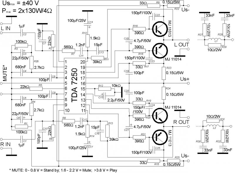

(#) sirály12 hozzászólása Dec 13, 2008 /
Épp most készülök megépíteni ezt az erősítőt, de lenne egy kérdésem.
Az ic datasheet-jében a 6. és a 9. oldalon is van egy-egy kapcsolási rajz. Gondolom a 9. oldalon lévő valamiért jobb, miért? Szebb a hangja? Érdemes azt építeni?
(#) szabi83 válasza sirály12 hozzászólására (») Dec 13, 2008 /
6.old - darlington tranyó pl tip142/tip147
9.old - két tranyó van a darlingtonba "kötve"
6. oldali a jobb, vagyis nekem az volt megépítve.. tda7294nél jobb, de ez még mindig nem, azaz igazi tranyós vég arra ott a B5 vagy az ST151
(#) sirály12 válasza szabi83 hozzászólására (») Dec 13, 2008 /
Akkor hangzásban semmi különbség nincs köztük?
A tip-es lehet azért nem lesz nekem jó, mivel 4 és 8 Ohm-os hangfalak is lesznek rajta. És a táblázatban, csak a 8 Ohm-os részhez voltak a tip-esek írva.
Egyébként egy 5.1 vagy 6.1-es cuccban lesz, és nem szívesen építenék/élesztenék 6 tranyós erősítőt. Ezt könnyebb éleszteni.
(#) lapose válasza sirály12 hozzászólására (») Dec 13, 2008 /
A 9. oldalon Sziklai vége van az erősítőnek, audiofil körökben kedvelik, de hogy itt mennyit változik tőle az erősítő hangja, azt nem tudom!

A - Ut hez képest az 5 ös láb feszöltsége:
0-0,8V -> stand by
1,6-2,2V -> mute
3,8-12V ->play
csá

(#) Vajas Gergő hozzászólása Márc 11, 2009 /
Sziasztok! Megépítettem ezt a kapcsolást és azt szeretném kérdezni hogy van egy +-48V-os trafóf és ha arról használnám akkor kibírná e a kapcsolás?Még eddig nem mertem kipróbálni mert félek hogy elfüstöl az egész más trafóm meg nincs.
A másik kérdésem meg az lenne hogy 2 helyen jelölve van a -Us most akkor oda mind2 helyre kössem be a táp minuszát vagy az hogy lenne?Bocs ha nagy hülyeséget kérdeztem még tanulok
(#) zacc válasza Vajas Gergő hozzászólására (») Márc 11, 2009 /
Az ic tuti nem birna ki mert adatlap szerint +/- 45 voltig. Igen ahol -Us van a kapcsrajzon oda be kell kotni a tap minuszat
