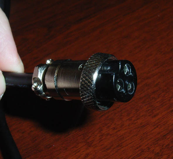

(#) Topi válasza Topi hozzászólására (») Okt 30, 2007 / 4
Ez van a trafóján: (Ez egy kisebb 6 csatornásé)
Output: 16.8V*2 AC 500 mA 16,8VA
És ilyen a csati:
Szerk: Konkrét típus -> BEHRINGER MX-PSU MXEU1
(#) huhuu válasza Topi hozzászólására (») Okt 30, 2007 /
Nagyon szuper!!!!!!!!
Köszönöm!!!!
Az aljzat is tényleg pont ilyen!
Amúgy van rajta rendberakni való böven, de ingyen volt(kukáztam). A legjobb, hogy két 400 wattos Peavey végfok is volt vele együtt.
Köszönöm mégegyszer a segitséget!!!!!!

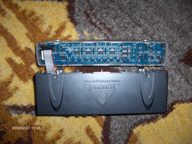

Szereztem egy Behringer mini FBQ 800-ast. Ő az meg ez is ő. Nah most jön a lényeg. Egyik oldalnál 500hz és az alatta lévő potik nem mennek, nem állítanak semmit. Ez 4 darab potit jelent. Többi funkciója tökéletesen megy sztereóba. Ez mitől lehet? Potiknál 4 ic van ami szerintem ezekért felelős. Típusa: E9R644. Neten nem találtam róla semmit vagy csak nem jól kerestem. Szerintetek mi lehet a hiba oka? Belsejéről tudok feltenni képet is ha kell. Esetleg valami kapcsolási rajz nincs valakinek? (Bár nem hiszem hogy lesz... ) Esetleg az ic-ről is jól jönne egy adatlap amiből már talán el lehetne indulni.
Válaszokat előre is köszönöm.
Üdv.: Gábor

Nah megint én. Vizsgálgattam és arra jöttem rá ha a potikat megnyomom befelé akkor okés. Gondolom meghajlik a panel és érintkezik a cucc szóval valahol kontakt hiba van! A felső két poti se megy de ha azt is kicsit megnyomom befelé az is okés. SMD az egész szóval félek egy kicsit belenyúlni. 5 perc és kapsz képet.
(#) sound.man válasza sound.man hozzászólására (») Feb 27, 2009 /
Akkor az igért képek.
(#) Bassmester válasza sound.man hozzászólására (») Feb 27, 2009 / 4
Valószínű, hogy a forrasztás itt-ott elengedte a potik kivezetéseit. Behringer keverőnél már javítottam ilyen hibát. Behringerék néha egy kicsit hanyagul forrasztanak
(#) sound.man válasza Bassmester hozzászólására (») Feb 27, 2009 /
Lehet csak az az érdekes, hogy vagy 5 poti ugyan annál az oldalnál nem jó. Délután átforrasztom szerintem a potikat meg az ic-ket és akkor talán jó lesz. Nem sokára teszek fel képet az elejéről amin látszik minden eléggé jól.
Itt a kép.
(#) lokátoros válasza sound.man hozzászólására (») Feb 27, 2009 /
Leírásod alapján szerintem is inkább forrasztási hibá(k)ról lehet szó.
(#) sound.man válasza lokátoros hozzászólására (») Feb 27, 2009 /
Szerinted hol forrasszam át? Elég ha átmelegítem vagy tegyek rá egy kis forrasztóónt is? Csak ha teszek félek hogy valahol összefolyik mert SMD. Nem szeretem az ilyen kis dolgokat.
(#) sound.man válasza (Felhasználó 13571) hozzászólására (») Feb 27, 2009 /
Az egyik potit átforrasztottam, de nem jó még most se.
Megint én. Tényleg a potit kellet csak átforrasztani. Fúú nagyon köszönöm. Na, de most kinek adjam a pontot?
