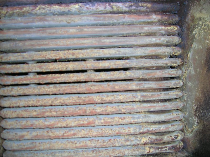

(#) pumpa válasza pumpa hozzászólására (») Márc 1, 2009 /
Hát csak nem hagyott nyugodni a dolog és végül sikerült. A képet mellékeltem.
Régebben mikor ment a kazán akkor elég hangos sziszegése volt és most levettem ezt egy diszkrét sziszegésre.
Állítás előtt 68litert evett meg percenként most 61 litert eszik, és a láng magasságot is megfelelőnek találom. A kazán belső tisztításnál van valami vegyszer amit szoktatok használni?

(#) pumpa válasza Jociapi hozzászólására (») Márc 2, 2009 /
Szevasz Jóska!
Először is köszönöm a nagyon jó eligazítást amit adtál így sikerült megcsinálni amit akartam.Az igazság az, hogy a tisztításon túl vagyok, méghozzá úgy ahogy te mondtad, csak én kiszereltem az alsó részt és leszereltem égőfejeket és úgy tisztítottam finom drótkefével és utánna kifujtam komoreszoral. Mikor leszereltem belenéztem a kazán égőterébe, hát vegyes érzelmeim lettek.Lásd a képet.
A kazán 16éves, szerinted ez milyen állapotba van?
Nyárra tervezek egy rozsdátlanítást, be kenném rozsdaátalakítóval és száradáa után hőálló alufestékkel.
Szerinted érdemes?
Üdv:pumpa
(#) Jociapi válasza pumpa hozzászólására (») Márc 2, 2009 /
Üdv Pumpa
Hát igen ezt teszi az idö vas foga valóban ez a 16 év már meg látszik de én azért óvatosan bánnék a drót kefével még ha finom is ami a rozsdátlanitást illeti nem egy rossz gondolat csak utánna olyan höálló alukon festékkel ( SPRAY) amelyik valóban hö álló legalább 180 -200 C -fokig , mert árulnak sok félét kis hazánkban .
Azért inkább ajánlom a Spray-t mert azzal kis -szük helyekre is betudsz fujni
További jó munkálkodást, sok sikert
Üdv : Jóska
