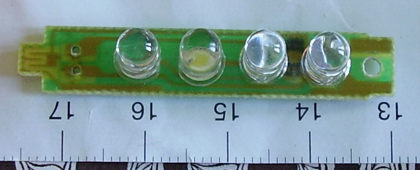

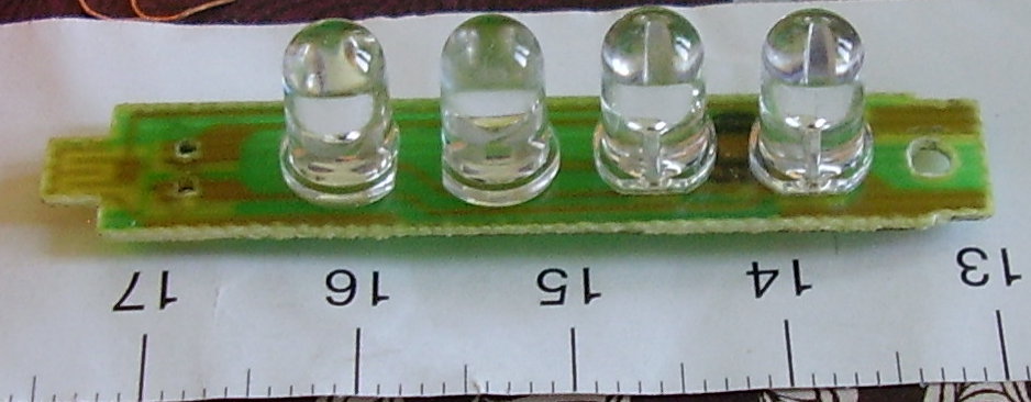

(#) khiraly hozzászólása Jún 21, 2008 /
Csinaltam kepeket az "elektronikarol".
A merete latszik a kepekrol (raktam vonalzot ala).
Egy led nincs beforrasztva (az eredetileg se vilagitott), es kivettem.
Feszultseget mertem, 0.7V van a leden. Viszont ha vilagit es raerintem a led egyik labara a multimetert, akkor rogton elalszik. Ezt a 0.7 V-ot ugy lehetett megmerni, hogy reerintettem a multimetert es utana nyomtam meg a gombot.
Labortapra is rakotottem, olyan 2.2V alatt be se kapcsol. A folott mukodik. Az elemek uresjarasi feszultsege 2.7V.
Szoval egy olyan kapcsolast kene kitalalni ennek a helyere, ami pont ekkora meretu, nyomogombos, tud vilagitani es villogni.
Megcsinalom a nyakjat, es beteszem ennek a helyere.
Tranzisztoros megoldason gondolkodok (hogy a tranzisztor bazisat kotom a led pozitiv laba helyere, es az emittert a tapfeszre, a a collectort pedig a led pozitiv labara a led negativ labat pedig hagyom ahol van.
5letek?
