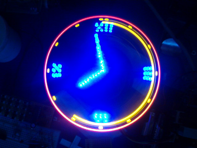

(#) Hp41C válasza janocsi hozzászólására (») Máj 16, 2009 /
A 16F876(A) - 16F886- os verzió fejlődőtt az elmúlt időben - csak a legújabb funkciók:
- Függetlenül kapcsolható analóg mutatók,
- Távirányítóval állítható dátumformátum,
- Pontszerű / vonalas percmutató (elsétál a digitális kijelzés fölött),
- Távirányítóval állítható szimpla / dupla óraosztás a 12 óránál,
- A hét napja nevének kijelzése 16 nyelven (sajnos a kódolást rögziti: 1 = Hétfő),
- 24 / 12 órás digitális kijelzés,
És egy teljesen szokatlan forma (bár láttam már ilyen karórát):
- 12 / 24 órás analóg kijelzés. (A 24 órás módban óramutató 24 óra alatt egy kört tesz meg. ld. 3. kép).
ps. Ez a program sincs még 4K...
