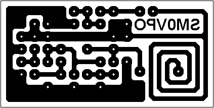

(#) David.zsombor válasza David.zsombor hozzászólására (») Júl 9, 2009 /
megszerkesztettem az fm lehallgató nyákrajzát(beültetés nélkül) de nem tudom felrakni.

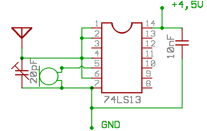

(#) David.zsombor válasza David.zsombor hozzászólására (») Júl 17, 2009 /
és íme egy egyszerű kapcsolás
ja és a rajz
(#) Novak válasza David.zsombor hozzászólására (») Júl 17, 2009 /
A poloskának nevezett rajz gyakorlatilag sokmindenként üzemeltethető, csak poloskának használhatatlan. Vagy 8-9 éve építettem meg egyszer kíváncsiságból. Ha nagy nehezen meg is találod a rádión, vagy be tudod hangolni, akkor is max 4-5 méteres hatótávot várj tőle. Persze csak szabad rálátás esetén, falat már nem viszi át. Hangot pedig akkor hallasz a vevőben (halkan, zajosan és torzan) ha beleüvöltesz 10 cm-ről a mikrofonba
Amúgy jó kapcsolás

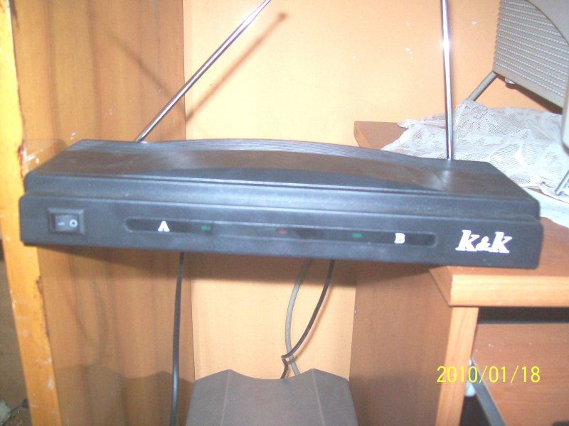

(#) szalkagyuri hozzászólása Jan 16, 2010 /
sziasztok mindenkinek!
lehet hogy rossz helyre irtam a témát a modiktól előre is bocsi
szeretném a segítségeteket kérni van egy vezeték nélküli mikrofonom és kikapcsolt mikrofonok mellet a vevő egység elkezd sercegni olyanokat produkál mint mikor egy rádió nincs az állomásán és csak sistereg a vevő itt van a gépem mellet ha hátrább teszem egy pár percig csönd van majd megint kezdi ugyan azt 3 állapotjelző led van a vevőn egy piros ami az üzemkész állapotot mutatja és két zöld ami a bekapcsolt mikrofont jelzi vissza na ez is világit hol halványan hol erősebben én valamien zavarra gondolok de mivel rövid a kábel nem lehetne valami megoldást találni
(#) szalkagyuri válasza (Felhasználó 15355) hozzászólására (») Jan 16, 2010 /
szia
kösz a gyors választ
nem hiszem mert bekapcsolva is ugyan ezt csinálja
zajzár? valahol lehet állítani
légyszi segíts ha tudol
ha a gépemtől távolabb viszem egy kicsit akkor abbamarad de kis idő múlva újra kezdi
(#) kadarist válasza szalkagyuri hozzászólására (») Jan 16, 2010 /
Milyen rádió ez? Lehetne tudni valami többet is róla?

(#) szalkagyuri válasza pucuka hozzászólására (») Jan 16, 2010 /
ha találnák benne olyan potit jó lenne!
amúgy kösz a választ!
Ha elviszed a számítógéptől messzebbre, akkor is sistereg?

(#) ferzoo válasza szalkagyuri hozzászólására (») Jan 18, 2010 / 1
Akkor ez most gyári cucc?Jó lenne látni a mikrofon adójának felépítését panelt.Tölts fel képet róla.Manapság úgyanis sok aranyozott szinű szép kinézetü,ismeretlen eredetü mic.et hoznak be.Bovli 2tranzisztoros adóval,+smd.ic.vevővel,gyatra kivitellel.Netről vett 8ért az 1ik ismerösöm,oly gyenge hogy a szobában sistereg a vétel 3-4m.röl.Próbált norm.antennát kreálni,nem sokat javult.
(#) szalkagyuri válasza ferzoo hozzászólására (») Jan 18, 2010 /
Szia itt vannak a képek a vevőről
van benne két kis bigyula azt nem tudom mi lehet
természetesen a netről a vateráról vettem a terméket

(#) szalkagyuri válasza pucuka hozzászólására (») Jan 18, 2010 /
minden fórumos barátomnak köszönöm a segítséget a képemen látható potméteren tekertem fentebb majd a zúgás teljesen megszűnt!
még egyszer köszönöm ha ti nem lettetek volna talán rá sem jövök így a jövőhéten megtarthatom a karaoke bulit is nyugodtan!!
(#) kadarist válasza szalkagyuri hozzászólására (») Jan 19, 2010 /
Nincs is potméter a vevődben. A hangoláson állítottál. De ha működik, akkor rendben

(#) soos csaba hozzászólása Jún 16, 2012 /
Sziasztok, azt szeretném kérdezni hogy EZ a kapcsolás működik e, és mennyi a hatótávolsága. Köszönöm.

(#) Bagyula válasza soos csaba hozzászólására (») Ápr 12, 2013 /
Valószínű hogy működhet a kapcsolás, de a stabilitása olyan csekély lehet, hogy a vevőkészüléket egyfolytában hangolni kell utána .Azon kívül kristálymikrofont igényel ami ma már nehezen beszerezhető .A hatótávolsága nem valószínű hogy több öt-tíz méternél nyilt terpen .Szerintem nem éri meg a fáradtságot .
