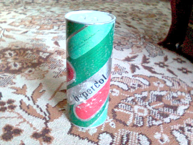

(#) gulyi88 válasza Peti_85 hozzászólására (») Nov 2, 2006 /
nekem is lenne egy kérdésem
hamár kimarattam a cuccot (lézeres vasalós tech.)
utána mivel tom leszedni a festéket???
aceton nemjó..
hőlégfűvó+pzs sem nyerő
mi oldja ezt a festéket???
lesmirglizni nem akarom...
peti, rendesen letakarítottad a nyákot???
itt nagyon lényeges!!
lesmirgliz 280 as cs.papírral utána valami súrolószerrel le kell mosni (nem mosópor )
ha tudtok szerezni ilyen (ld csatolt..) ősrégi súrolószert akko ez a legjobb sztem..(de talán az ultra is megteszi)
"hyperdol fertőtlenítő hatású súrolószer"
a lényeg hogy a nyák full zsírmentes legyen!!!!!és pormentes..

(#) isamisa válasza Peti_85 hozzászólására (») Nov 2, 2006 /
Hát ezt magyarázom, túl forrón vasalod, a gözőlös vasaló nagyon meleg tud lenni. Vedd lentebb eggyel vagy kettövel a fokozatot.
nem kell annyirra brutálisan megsurolni. a sima Ciff is jó egy kis szivacsal. És utánna nyugodtn smirglizd le. nekem maratás után simán lejön még körömmel is... És fimon csiszolópapíral semmi baja nem lesz, én 1000-ressel szoktam
Isa

(#) PCB válasza gulyi88 hozzászólására (») Nov 2, 2006 /
Szia !
Szebb, és jobb ha karcmentes súrolószert használsz.
A konyhai folyékony mosogatószer + a szivacs dörzsis fele pont jó erre.
Üdv !
