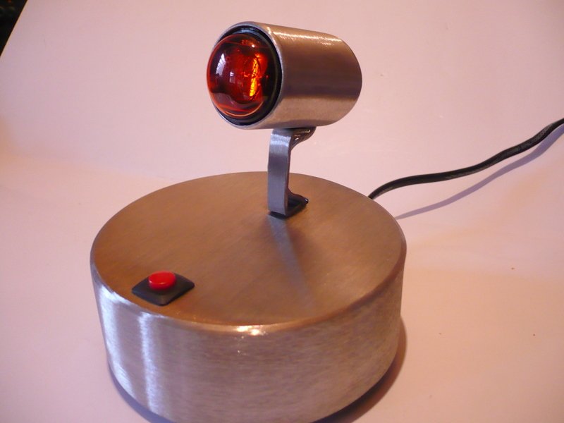

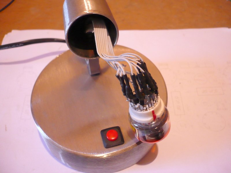

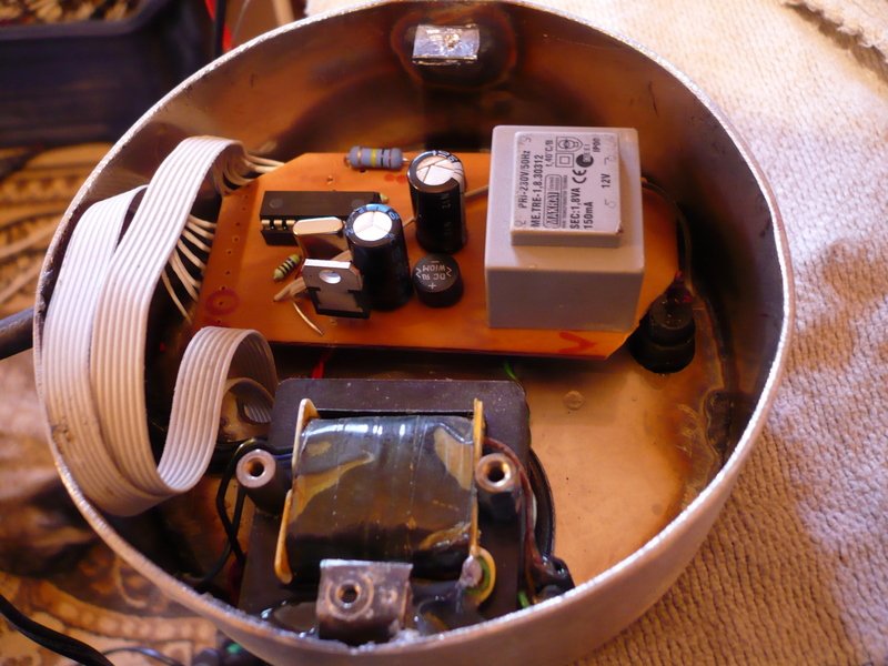

(#) CIROKL hozzászólása Máj 29, 2009 /
Sziasztok : Ma bedobozoltam egy kis órát ami nem más mint egy egykijelzős Nixie Z560M -csővel ! Hálás köszönet érte Müszinek az óra paneljét neki köszönhetem ! Több kép ITT látható !
(#) Müszi válasza CIROKL hozzászólására (») Máj 29, 2009 / 1
Lacikém, ez eszméletlen gyönyörű :kalap:
Ennyi szép dologért már járna egy Nobel-díj.
GYÖNYÖRŰŰŰ
Müszi

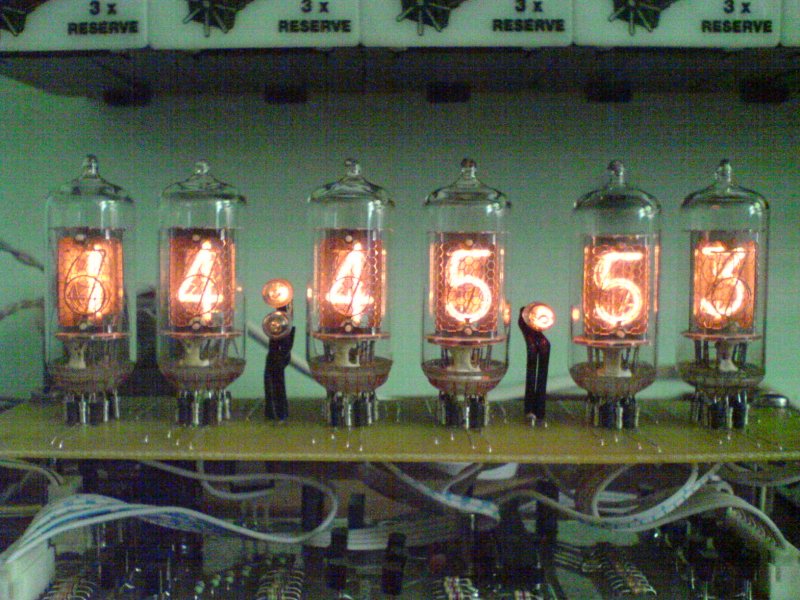

(#) Honki hozzászólása Jún 9, 2009 /
Na megy a tesztüzem az órámon. csak kicsit elnéztem pár ellenállást és 6 tranyám kicsit felforrósodott. na most van egy kis szellemkép is. több digitnél megjelenik más számkijelzés is a másodperc 1esnél az 5-ös alatt látszik a 0 is. holnap tranyacsere mpsa42

(#) Honki hozzászólása Jún 10, 2009 /
Szóval ez nem tranyahiba. kicseréltem semmi nem változott. valószínű a progiban kell az időzítéseket módosítani

(#) ATtiny válasza Honki hozzászólására (») Jún 10, 2009 /
Valószínű a multiplexálás vezérlése nem tökéletes ezért látszik az előző digit is a következő csövön. A következő sorrendet ha betartod, akkor jónak kell lennie:
1. Anód feszültség lekapcsolása az aktív csőröl
2. Következő cső katódjának földre húzása
3. Anód feszültség rákapcsolása a következő csőre
4. Várakozás....
Ha elöbb kapcsolod rá az anódfeszültséget a következő csőre, mintsem beállítanád az aktív számjegynek megfelelő katódot, akkor nyilván még látszik egy nagyon rövid ideig az előző szám. Bőven elég ha 1-2 utasításnyi ideig van ez a kombináció, mivel a gyors multiplexálás miatt ez a sok kis idő összeadódik és szépen derengeni fog az előző számjegy.

(#) Honki válasza ATtiny hozzászólására (») Jún 10, 2009 /
Okés! Köszi a helpet. Megnézzük, mondjuk a progit öcsém írta

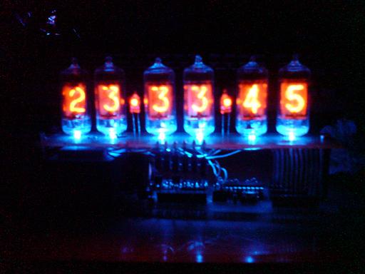

(#) Honki válasza ATtiny hozzászólására (») Jún 18, 2009 /
Nem rossz megoldás. Nekem sajna nem volt 74141 nem is tudtam sehol sem beszerezni, ezért a pic megoldotta ezt a problémát csak ki kellett tranyázni
(a képek egyelőre kicsit rossz minőségűek)

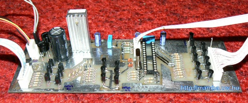

(#) sooty válasza vicsys hozzászólására (») Júl 31, 2009 /
T. Kollégák! Létezik olyan módosítás, amellyel a Vicsys féle órára rá lehetne varázsolni a másodperceket? Megépítettem a Tom025 féle órát, nagyon jól működik, stabil és csöndes. Erre alapozva szerettem volna ugyanolyan méretben egy dcf-es órát építeni, hogy a kész, 6 csöves kijelző panelt át tudjam rá tenni. A pic16f84a-t és a pic16f628-at tudom égetni, ezért kerestem egy olyan kapcsolást, amelyik 6 nixie-t hajt és dcf vevőt is tartalmaz. Mint később kiderült az óra, amelyet átterveztem a már adott méretekhez, nagyon zajos és sajnos és a sok tranyó a katódoknál sem váltható ki sn74141-re mert "szellemképes". Ráadásul nekem sem szinkronizál a dcf-re. Mások is próbálkoztak ezzel a kapcsolással (Zoknee is megépítette, simple dcf nixie clock), csak én nem lapoztam olyan koránra vissza. Szóval a lényeg: a Tom025 félébe dcf / Vicsys félébe másodperc, vagy valaki ismer más bevált kapcsolást és kódot?
(#) vicsys válasza sooty hozzászólására (») Júl 31, 2009 /
Ha nem akarsz új vezérlő programot írni, akkor használd Topi óráját alapnak és ehhez illeszd a kijelzőket.
Köszi a tippet, de egy kicsit aggaszt a 28 lábú pic meg a 20MHz-s kvarc (félek ez is fütyülni, zenélni fog, ha megépítem). Töröm tovább a fejemet rajta.
