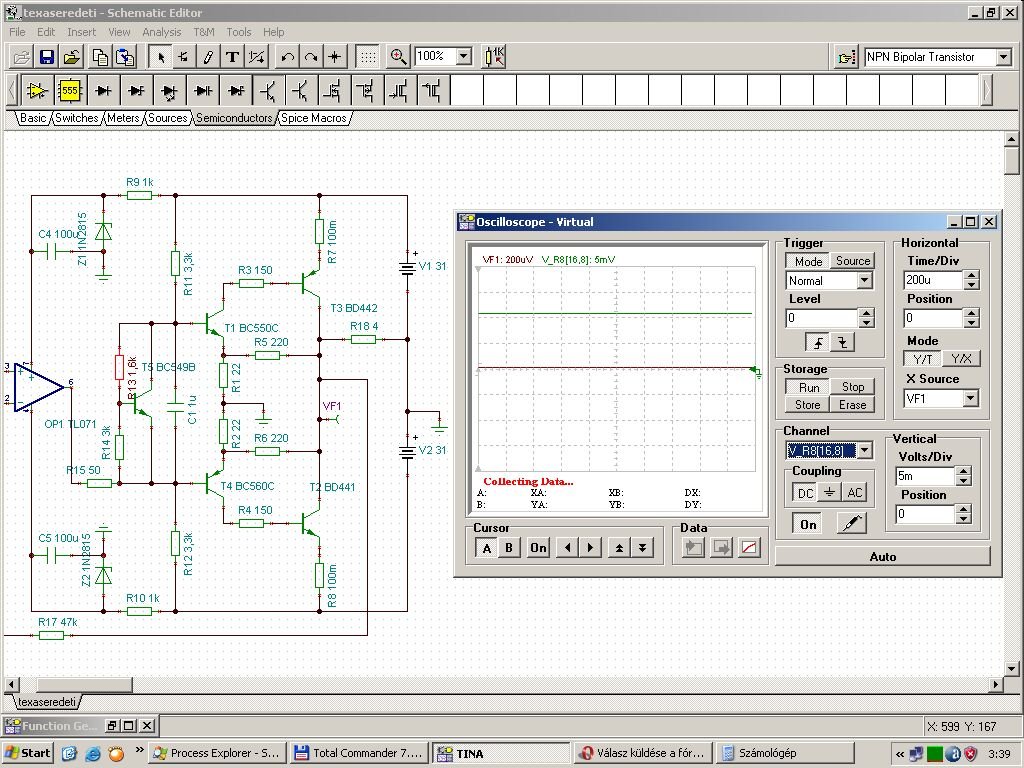

(#) highand válasza lapose hozzászólására (») Aug 17, 2009 /
"a végtranzisztor bázis-emitter átmenete kívül esik a nyugalmi-áram szabályzókörén, nem szól bele közvetlenül a nyugalmi áramba."
Előre is bocsánatot kérek mindenkitől, de ezzel nem tudok egyetérteni.
Ebben a kapcsolásban a szinteltoló áramkör a meghajtó tranzisztorok b-e átmenetét feszíti elő. csakhogy a jeletős értékű emitterellenállás miatt ezzel a meghajtók emitteráramát, azzal a kollektoráramát is beállítja. Mivel ez a kollektor áram sönt hiányában belefolyik a végtranzisztor bázisába, ezért a végtranzisztor kollektor árama, azaz a nyugalmi áram, a béta szorosa lesz a meghajtó tranzisztorok áramának.
Mivel a melegedés hatására a béta nő, ( egy szakaszon) ezért a végtranzisztor megfutni ugyan nem fog, de a nyugalmi árama a béta növekedésével arányosan fog nőni, amit a meghajtó tranzisztorok előfeszítésének csökkentésével ( a hőcsatolás hatásával), ezáltal a tranzisztorok emitteráramának csökkentésével, azaz a végtranzisztor béta szoros kollektor áramának csökkentésével lehet visszaszabályozni.

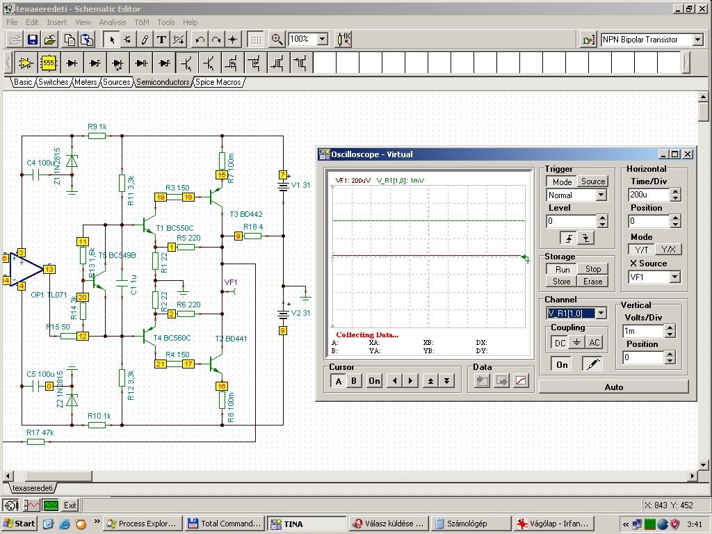

A mellékelt szimuláció pontosan rámutat arra, hogy a szinteltoló és a végtranzisztor árama függésben van.
A szimulált áramkörbe beillesztettem a végtranzisztorok kollektorába egy mérő ellenállást.
Az ábrákról jól látszik, hogy végranzisztorokon 100mA folyik, amig a meghajtón csak 1 mA, ami pontosan igazolja a fenti levezetést.
(#) lapose válasza highand hozzászólására (») Aug 17, 2009 /
Igazad van, de a szinteltoló tranzisztort illik ilyenkor a meghajtó tranzisztorokkal közös hűtőfelületre rakni, és akkor a visszaszabályzás meg van.
„Mivel ez a kollektor áram sönt hiányában belefolyik a végtranzisztor bázisába,”
Az szerintem is hiányzik, de itt erről a megvalósításról volt szó, nem akartam bonyolítani.

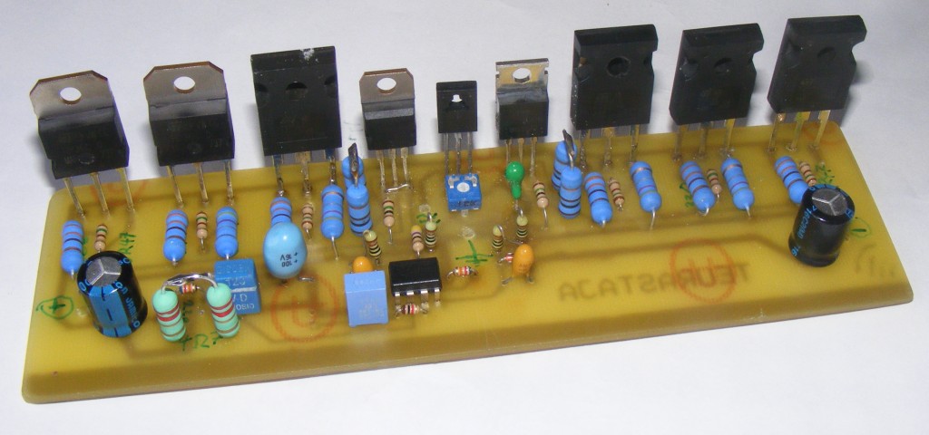

(#) varttina hozzászólása Aug 28, 2009 /
Valamelyik nap ezt produkáltam. Ha sikerül megfelelő hűtőbordával ellátnom, bőven 100W felett lesz a kimenő teljesítménye.
