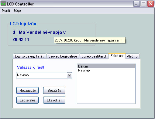

Viszont én írtam egy LCDSmartie-hoz hasonló programot Delphi7-ben, ami az inpout32.dll-t használja. (Eddig) ezeket tudja megjeleníteni: winamp zene címe winampban a zene lejátszási idő / teljes hossz idő (óra, perc, másodperc) dátum névnap tetszőleges beírt szöveg fizikai memória kihasználtság teljes fizikai memória mérete szabad fizikai memória mérete C meghajtón szabad hely winampban a lejátszási csúszkát (pl ------+-----------------) Persze ha hosszú a szöveg akkor scrolloza oda-vissza, továbbá lehet minimalizálni, és akkor nem foglalja el a tálcán a sok helyet Nagyjábból bugmentes, inkább esztétikai "hibái" vannak a programnak. De szerintem nagyon klassz lett
Tényleg nagyon szép lett a progi!
