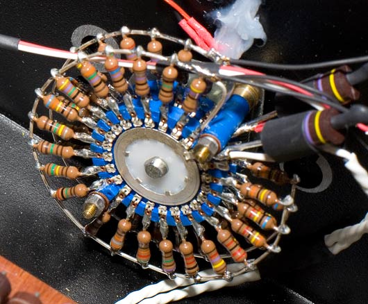

Hmmm, finom az áruk...
Szerintem most "nincs kedvem" ilyesmit venni ![]() köszi az infókat lapose!
Na ja. De ha nincs ismerős, akkor az is egy vagyon, nem beszélve a beszerezhetetlenségéről.
Na jó, van azért emberibb áron is:Bővebben: Link
Meg a megfelelő minőségű ellenállás is kell egy pár darab..
És egy türelmes forrasztgató is. :yes:
Aztán lesz egy ilyen sünid.
Ezt mintha már láttam volna valahol. Te csináltad?
Nem, de arról nem készítettem fotót. De fogok. :yes:

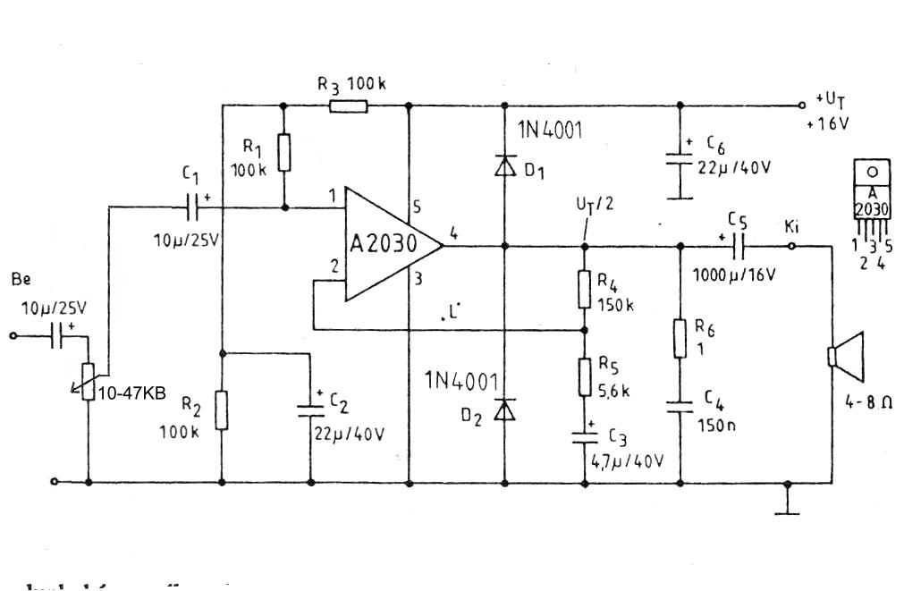

Sziasztok szeretnék a tda2030-as erősítőhöz hangerő szabályzót építeni.sehol nem bírtam rá akadni egyszerű legyen és ami lehetőleg működik köszönöm előre is.
Először is: Minek nyitottál új topikot, írhattad volna a TDA2030-as topikba. Tedd fel ott a kérdést, majd válaszolunk.... Egyébként egy egyszerű megoldás: potenciométer.

Fogod a poti.a Közepét bekötöd az erősítő + bemenetére.A poti egyik oldalát oda ahol a bejövő jel van oda is a +ra.A kimaradt lábat a földre kötöd.És a bemenet negatívját simán összekötöd az erősítő negatívjával.

Hany kiló ohmos potenciométere csináltad vagy milyet ajánlana kösz.
Oda van írva a rajzra! 10-től 47k ohm -ig mehet bármi. De segítek neked, mert már fáj ez a dolog:
Mond azt a boltban, hogy: Jónapot kívánok! Kérek egy darab sztereo körpályás 47 kilóohmos logaritmikus potenciómétert.Köszönöm, mennyit fizetek?

Hát ezen nem tudom mit értesz, de csatornánként (értsd sztereó=2 csatorna) külön szabályozás kell, ha megépíted és sztereóba akarod használni majd, akkor mindenképpen sztereó potenciométer kell, nem kötheted egybe a két oldal jelét. Ha úgy érted, hogy a rajzon csak az egyik oldal van, akkor igen, fogod a sztereo potit, rákötöd az egyik részére ezt és később, ha elkészült a másik oldal is, akkor azt is a poti másik részére.
Biztos nagyon viccesnek találjátok majd, én magam is így vagyok ezzel: Egy hangerő potit nem tudok bekötni egy TDA8560 elé, hogy jól működjön. Bekötöttem a jelúttal sorban egy 2*10K Log potit, ami kb semmit nem szabályzott, kicseréltem egy 2*220K Log potira, ami csak az első egy tizedén szabályoz számottevően, utána hiába tekerem nagyjából állandó a hangerő. Hogyha lekötöm testre a poti ellenálláspályájának a szabad végét, akkor a tápfesz megjelenik a kimeneten és folyik(folyna) a több amper a hangszórón. Mi lehet a probléma? Nagyon örülnék neki, ha segítenétek, mert ajándékba lesz a gép és holnap kéne odaadnom. Marci
Hogy érted, hogy sorosan? És hová is kötötted a potit?
Csatolok egy képet, ott van a rajz, innen ollóztam ki a fenti ábrából. A be egyértemű, oda kell kötni a hangot. A gnd az a gnd. A ki megy az erősítő bemenetére.
Köszönöm a hozzászólást, így kötöttem be, csak 470nF kondival, mert azt írta az IC adatlapja. Ahogy letesteltem a poti szabad lábát a kimeneten megjelent a 10VDC (11,5VDC-vel járatva). Poti nélkül rendesen szól az IC, csak nagyon érzékeny. Marci
