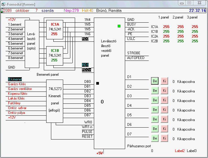

(#) Pepebá válasza geniuszf hozzászólására (») Okt 7, 2009 /
Hali !
Nos tudok ajánlani olyan kapcsolást, ami ennél sokkal többet tud. Opto-s illesztés bemenet és lpt- fele, kimenetek jelfogókkal.Van egy vezérlőpanel amihez modulárisan lehet illeszteni a be és kimeneti panelokat.
1 bemeneti modul 16 inp, a kimeneti 8 out. (1024-ig).
Ez egy komolyabb kapcsolás de nem kell megijedni tőle.
Amennyiben később több inp-out-t akarsz érdemes megépíteni.
Vb6-ban is lehet programozni, "inpout32.dll" -t használva.
Linux alatt nem tudom, de win2000 jó régi gépen ( P3-as notin használom)
