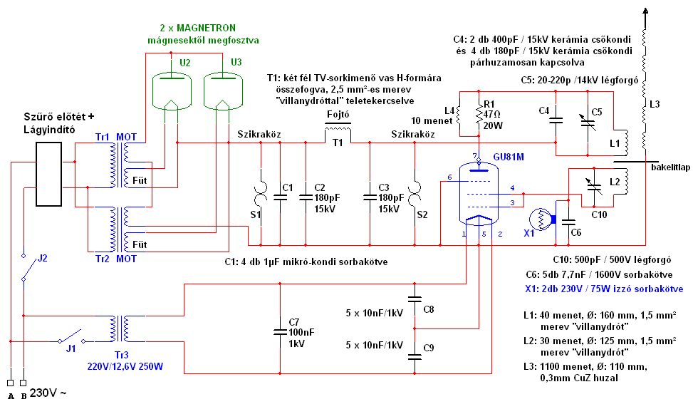

Szervusztok!
Sikeresen összedobtam egy GU-81M-es csővel hajtott teslát, üzemel is szépen. Szikrahossz olyan 30 centi Nem kardpenge alakú a szikra, mint általában, hanem "fa-szerű", elágazós, nagyon hasonló a nagy szikraközös tekercsekéhez.Több kapcsolási megoldást is kipróbáltam, a legjobban a kvázi-triódának bekötött (vezérlőrács-segédrács közösítve, fékezőrács a földponton) vált be. Megszabadultam ezzel a segédrácsellenállástól és annak eszement melegedésétől (sajnos nincs sokszázwattos ellenállásom). Ráadásul egy triódának kisebb a belső ellenállása, mint egy pentódának, tehát több teljesítményt tud felvenni és adni a primerre. Kapcsolási rajz mellékelve. A táplálás két, szekunderileg sorba kötött egyforma (szerencsém van, találtam ilyet) mikrótrafó, a vasmagokat a talpuknál fogva összecsavaroztam. Így az egyik trafó fejjel lefele áll, rajta a másik. A primerek kivezetései is szinkronba kerültek ezzel, így függőleges egyenes mentén helyezkedik el a kötési sorrend, nincs keresztezés. Olajat nem használtam. FONTOS! Földelést kötni erre a megoldásra TILOS! Átüthet/-kúszhat a trafó, ráadásul így olyan helyen is áram fog folyni, ahol nem kéne! ![]() A hálózat és a mikrótrafók közé egy szűrőkört iktattam (vettem egyet börzén, egy egész háztartást is rá lehet kötni), de mikróból is kitermelhető. Ha onnan veszitek, akkor a két trafót külön szűrjétek. A enyém bírja mindkettőt egyszerre. Nagy böhönc. Az egyenirányítás egyutas és kicsit szokatlan. Magnetronokat használok, amik tulajdonképpen elfajzott diódák. Jól bírják a gyűrődést, nem érdekli őket olyasmi, hogy nagyfrekveciás tüskék, mint a nyafogós félvezetőket (de tervezem a higanygőzös diódák használatát is). Másik előny, hogy ez a legtutibb lágyindító, mivel a bemelegedésükkel fokozatosan nő a rajtuk átfolyó áram, így nem rántja meg a hálózatot semmiképp a teslatekercs. Kettő párhuzamos kötése kellett, mert a belső ellenállásuk kicsit nagy. Ha ilyet használtok, mindenképpen szedjétek le a mágneseket!! Nem kell, hogy kiégesse a szemetek a mikrohullám. Meg nem is mikrohullámot akarunk, hanem egyenáramot. A mikrohullám-kivezetőnyílást letakartam alufóliával - biztos, ami biztos. A külső mágnest könnyű leszedni, a belsőt nehezebb, ehhez ki kell tolni a magnetront a fészkéből és le kell vágni a bevezető szűrőtekercseket. A vágást a bevezető csatlakozó felől tegyétek, mert utána vissza lehet forrasztani (gondos oxid-lepucolás után) a tekercseket. Ne sajnáljátok az ónt, mivel nem kevés meleg lesz ott, nem véletlenül volt keményforrasztva eredetileg... A magnetronok fűtése meg adott a trafókon. A magnetron-dióda polaritása: hűtőborda-tok a pozitív pólus, a fűtésbevezetések (valamelyik a kettő közül, tulajdonképpen mindegy, de csak az egyik) a negatív. Tehát a két-két fűtésvezeték közül egyet-egyet összekötve mehet be a cső felé, a pozitívok közösen meg a trafóra. De az ábrán is jól látszik. Én a két magnetront összecsavaroztam az oldaluknál fogva, így közös az anódjuk. Két szikraközt is tettem a kapcsolásba. Ne hagyjátok ki, mert a kondibankotok, ha azt használtok, bánhatja! Ha nincs jól behangolva a tekercs, "visszarúg" (nem átüt) a primerre, így ott nagyon nagy feszültségcsúcsok alakulnak ki! A mikrótrafót is átütheti. Nekem szépen csattog néha (hangolásfüggő), már attól is előfordulhat, ha megközelítitek a szekunderszikrát valamivel (pl. egy fénycső), mert elhangolódik a rezgőkör. Olyan hangolást is sikerült csinálnom, hogy a primerről is 3-4 centis szikrát nyomott a levegőbe, sőt a visszacsatoló tekercset is sikerült szikrázásra bírnom, kb. 1 centist produkált! Ugye, rezonancia... Másik érdekes jelenség volt, hogy másodlagos rezgéseket is sikerült keltenem, hangfrekvencián, a szikra "sikított". Ezt a visszacsatoló izzók kisebb teljesítményűre (230v / 40W)cserélésével és a velük párhuzamos kondi növelésével (56nF) értem el és némi primerköri hangolással. De óvatosan a kisebb izzókkal, igen könnyen kiégnek... Az így "sputterált" cső igen könnyen csinál galibát, könnyebben üthet át itt-ott a kapcsolás. Elvégre össze-vissza kezd rezegni. Az anód és a primer közé egy párhuzamos RL kör van kötve: 47 ohm/20W-os ellenállás, rátekerve 10 menet 1,5 mm-es szigetelt drót. Én betettem egy hangolókondit (C10) a visszacsatolókörbe is, nem kötelező, de itt is lehet hangolászni, hatásfokot növelni. Másik érdekes megfigyelés, hogy az így kikísérletezett kapcsolásomban alig melegednek a mikrótrafók. Negyed órás üzem után is (mértem az időt) kb. 40 fokosak voltak a trafók. Persze nem bekapcsolva fogtam meg... Lazán megfoghattam, nem voltak forrók. Jól be van lőve. Bár néhány menetet még elbírna a primer és talán egy-két plusz csőkondit is. Majd kipróbálom... A CLC szűrőkörbe tett mikrókondik mennyiségét nem érdemes növelni, mert nem a simító hatás fog növekedni, hanem elszívják az energiát a csőtől. Ez a kb 250nF érték még nem zavar, a duplájánál csökken a szikra hossza. A GU81-et egy megfelelő méretű rézmentes nyáklapra szereltem fel. A csőfej oldalán, az alsó széléhez közel van 3 nyílás, amik a behajtott üvegpogácsa-rögzítőfülek nyomán keletkeztek. A nyáklapon ezekhez igazítva fúrtam 2-2 3mm-es lukat, az egyikük a csőfejen kívülre, a másik belülre esett. Ezeken gyorskötözőt átfűzve rögzíthettem a laphoz a csövet. Barkácsfoglalat... A cső kivezetéseire merev, szigetelt rézdrótokat (2,5 mm-es) forrasztottam, a csőfej aljának oldalán levő "hiányzó" körcikk részen vezettem ki őket párhuzamosan és egy megfelelő méretű sorkapocsba vezettem őket. Minden másodikat hagytam meg a szorítókból, így nem üthetnek át. Így a kapcsolat megvan, és a cső is "megáll a lábán". Sikeres, de óvatos építést!

Kitörpöltem egy 4 MOT-os megoldást a kétutas egyenirányításra, szerinted ez működőképes, pláne "olajozatlanul"? Nem szeretnék pancsolni Tulajdonképpe ez egy 2*2kV-os kapcsolás, így a hálózattól ugyanolyan "messze" van potenciálban, mint egy vas. Ráadásul a vasak egy "szinten" vannak. Földelni ezt sem lehet, mert akkor a tekercs végén a szikra -2kV-ra lenne a földtől (ha a szekundert lekötjük a katódhoz), ami igen kellemetlen áramütésben öltene testet, ha épp a szikrát "simogatjuk" és átüt a MOT. Aminek "száraz" üzem esetén nagyobb az esélye. Tapasztaltam, hogy földelve "cicergett" a trafó és mindenféle gyanús áramok kezdtek folyni . Úgyhogy a föld felejtős :no: .Üdv!

Kipróbáltam a 2 GU81 párhuzamosan működését 3 darab, párhuzamosan kötött magnetronos egyenirányítással. Mit mondjak, brutális ![]() A szikra a 35 centit is eléri, jó izmos. Sőt, ha a visszacsatoló RC-körbe betettem egy 56nF-os kondit pluszba (sputter-módú üzem) és a tetőkapacitáson levő kitörési tüskére (hilti-szeg) egy hatos zárt anyát tettem, azaz tompábbra alakítottam, akkor az alatta levő winchester-lemez szélén is szikrázott körbe, miközben az anya tetején is csapkodott fölfele. Ezzel olyan hangja van, mint egy ütvefúrónak. ![]() Üdv!

Olajat mindenképp használj az átütés miatt. 3 fázisú meghajtót én szikraközös teslához építek, már majdnem kész van, csak nincs időm foglalkozni vele. Igen, a csövekkel meg az a baj, hogy a csőáram eléggé korlátozott, ezért a legrosszabb a hatásfokuk az összes közül. Meg én úgy tervezem, hogy lesz egy átkapcsoló (ami már kész van) folyamatos üzem és szaggatott üzem közt.

Ja, halmozom a -tronokat, én ilyen -tron-követelő vagyok... Igaz, hogy tán rossz hatásfokúak a csövek (igaz, vannak kilowattos csövek is, több amper anódárammal, ja, a fűtés a fő problem igazából), viszont nem durrannak szét, mint a FET-ek vagy az IGBT-k, ha valamit visszapofázik a tekercs... Nekem olyan is összejött a GU-81-gyel, hogy a tetején levő két csatlakozó (az anód és a fékezőrács felső kivezetése) között ütött át, mint egy Jákob-létra. A cső épp csak nem vonta meg a vállát, hogy ez is valami? Melyik félvezető csinálja ezt utána? Az olajos tanácsot észben tartom, de eléggé letör a dolog, mert oltári pacsálást lehet vele csapni. Láttam, milyen Farkas barátom olajos kimenőtrafója. Jó-jó, de maszatol. Igyekszem képügyben lépni, de nem egyszerű... Neked sok időt kívánok az építéshez. Üdv!
