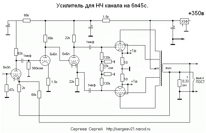

Imi, és a többi 6P45Sz PP-vel, vagy a terveivel rendelkező fórumtársak! Keresnék egy 6P45SZ PP kapcsolási rajzot, néztem a képek közt, de nem találtam meg. Kézzel rajzolt volt, azt hiszem Imi terve. Az lenne a 100W-os rajz? Valaki feltenné? Köszi!

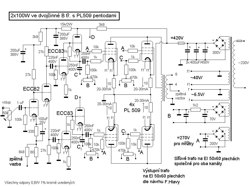

Márk, én azt eredetileg a PL500-hoz terveztem (vagy 6 éve), de biztos működne az 509-essel is. Azóta volt már más meghajtó is a PL500-hoz, parafázisú, E88CC-vel.
Itt láthatod, mikor Janival kipróbáljuk több év után a kapcsolást.
Anódonként megvan a 30mA. A két anód együtt mérve 57mA.
Az adatlap alapján ez az üzemi beállítás. Ha lecsökkentem, akkor anódonként 15mA lenne. Vagy tévedek? Úgy tűnik, hogy az ECC85 gerjed be valamiért.

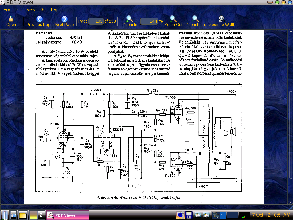

Lacikám, ezeket én is megtaláltam, de a 100W-osat nem.
Hangszórós kolléga, 6P45Sz-ed nincs véletlenül?
Ilyen nincs...

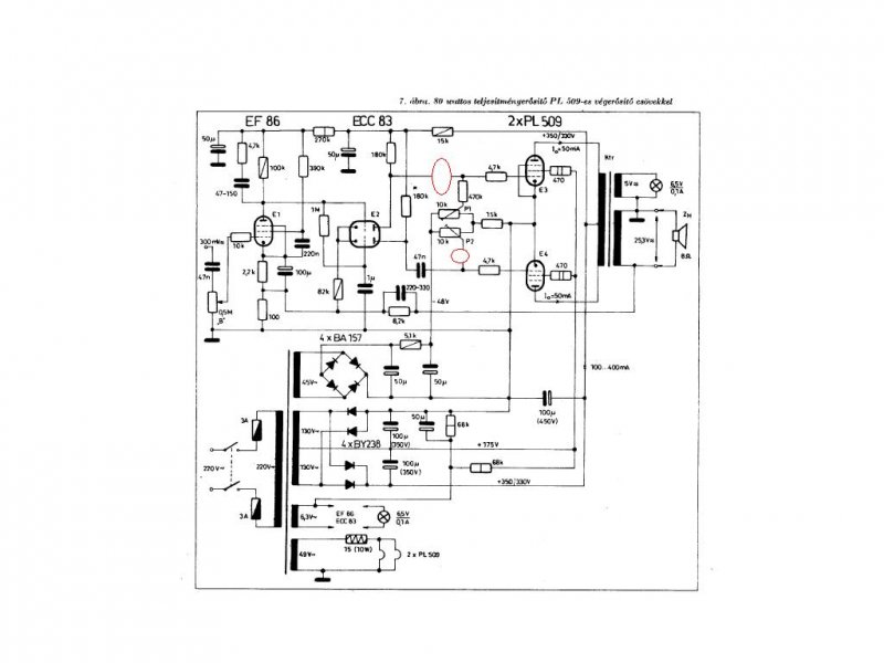

Kicseréltem a táptrafót, és tökéletes. Egy deka gerjedés, torzulás, semmi... Semmi sem változott, csak a trafó, a feszültségek is ugyanazok. Tud valaki egy jó kis RC szűrést konkrét ellenállás, és kondi értékekkel? Egy jó szűrés kellene már csak.
Ezt nem lehet így megmondani. Te tudod, hogy mennyi feszültséget "veszthetsz" el, és mekkora az áramod, ebből egyenesen következik az ellenállás értéke, és teljesítménye. A C értéke meg megint ezektől függ, minél nagyobb az áram, annál nagyobb.

A max. áramfelvétel, 120mA.
Feszültségből akad bőven az egyik trafómon 2X320V, a másikon 250V A szükséges feszültség szűrés után 220-250V Amivel most megy, ott sajna szűkös a kimenő feszültség, csak 190V AC. Ha több RC elemet rakok rá, akkor nagyon leesik a feszültség, ami szintén nem jó. Tehát az ellenálláson elvesztett feszültséget kell néznem, az eddig tiszta. A kondik értékei adottak, egy 200+40+40 µF kondim van, és 1db 100 µF . Az R=U/I elég az ellenállások számításához?

Elég, persze. A teljesítményről se feledkezz meg.

Tehát, ha 60 voltot akarok veszteni, az áram 120mA, akkor a képlet alapján 500 Ohm jön ki, ezt mondjuk harmadolva, mert három szűrőtag van, akkor 167 Ohm lesz. Az össz. teljesítmény 7,2 W rendesen túlméretezve, és kerekítve elég akkor 3 db 150 Ohm, 15 W ellenállás?
