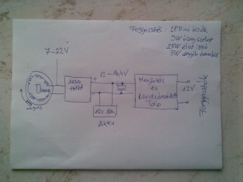

Üdv mindenki!
Van egy megépítendő áramkör, melyre kapcsolást keresek. A teljes rendszer egy dinamó elvű jármű töltő rendszer, nem merem leírni, hogy motorbicikli egy korai, még nem gerjesztéses generátorral szerelt elektromos egysége, mert a modik átrakják az autos részlegbe, ahol aztán csak a mechanikához értők laknak, s végül nem kapok választ a tisztán elektronikai építési kérdésemre. (mint már történt így ez velem korábban -pedig nem érdekes miben van ez az áramkör...)
Lényeg, hogy a dinamó méréseim szerint egy graetz híddal közvetlen egy akkura kötve 4 amperrel töltötte azt fordulaton, ergo ennyit tud biztosan. A fogyasztók is nagyjából ennyit esznek meg a legrosszabb esetben, a jobb esetben a maradék áram mehet az aksi tényleges töltésére.
Kellene viszont 2 kapcsolás. Egyrészt az akku töltőnek jelölt egységre, vagy maradjon 4 db dióda esetleg graetz híd?
És kellen a táp jelölésű egységre. Ami nem is annyira tápegység, mint inkább a jelölt 2 funkciót betöltő eszköz, merthogy a ledes rendszer miatt és egy egyébb funkciót betöltő áramkör miatt nagyon nem szabad megfutnia a fesznek egy esetleges akku zsinór leszakadása, biztosíték olvadás (akku oldalon) miatt, béna felhasználó miatt, aki üzem közben kiveszi az aksit, vagy egyébb esemény miatt. Stabil 12V szükséges. És ha már aktív áramkört építünk, akkor érdemes önvédelemből rövidzár védetté tenni és akkor az olvadó biztosíték is mellőzhető.
Ebben tud e valaki segíteni nekem?

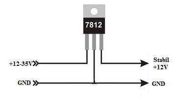

A stabil 12V eléréséhez használ 7812 stabilizátor IC-t. Kb 1A leadására képes. A bemenetére pedig 12-13V-tól 35V-ig köthetsz egyenfeszültséget amelyből előálítja a stabil 12V-ot. Szerintem ez a legegyszerűbb megoldá erre. Nagyobb áramigény esetén több IC párhuzamosan kötve nagyobb áramot tud leadni. A 7812 egyben rövidzárvédelemmel is el van látva.

(#) holicse válasza 18david18 hozzászólására (») Ápr 4, 2010 /
Én is 7812-re gondoltam, csak kérdés, többet párhuzamosan az áram miatt, vagy egy 3055-el megfejelve (esetleg abból 2-t....mindegy, csak számlás kérdése)
Viszont mindkettőnél felmerül kérdés. A tranyós áramnövelés esetén nem veszik el a 7812 kínálta rövidzár védettség? És a több 7812 párhuzamosan esetben, meg az merül fel, hogy szabad e ellenállás(ok) nélkül több 7812-nek az 1-es és 3-as lábait egymással összakötni? Nekem az logikus, hogy mivel nincs két egyformára gyártott darab a világon, ezért a bemenet elé, a forrás és az 1-es láb közé mindegyikneknél be kéne tenni valamekkora ellenállást. Vagy a 7812 kimeneteire kéne sorba kötni?És mekkorát?
Gondolkodjunk! Menjen egy darabon 1 A. Csak 0,1 V legyen két 7812 közt a gyártásból eredő fesz különbség. Azt kompenzálni 0,1 Ohmos ellenállás tudna, melynek 100mW-osnak kellene lenni.

Mindegy, nincs gerjesztésem, állandó mágnesű áramfejlesztőm van, azt kell megoldani a vázolt rendszerben. 2*3 tekercs van sorban, így 2 szál jön le. Azon 7-22 V mérhető, ez esik terheléstől függően. Az aksival láthattam 12.6-nál (illetve valamivel magasabban - töltődés) 4 amper áramot folyatott a zárt áramkörben. frekijét mértem, de csak alsó értékem van, 3540Hz-re emlékszem, fent nem adott értelems értéket a kéziműszerem. (szkóp kéne v kimondottan frekimérő)

Ha mondjuk LM338T-t használnál? 2db ellenállással be lehet állítani a kimenő feszt 12V-ra, vagy potival. Ez már 5A leadására képes, és ez is szintén rövidzár védett.

Más motorokat talán hagyhatjuk. A történés e blokk körül van. david18 az LM338-al megoldotta a tápegység kérdést, ami már önmaga is lehet egy megfutás védelem, de esetleg berakhatok még egy zéneres általad említettet is. Azért kell a tápegység, mert a járművön minden ledes megoldással bír, azok meg nem szeretik a túlfeszt. Már egy 14,4 V is kritikus lehet, hát még egy megfutás. Még csak annyit érdemes elmondanom róla, a fogyasztók mindegyike ledlámpa, van egy névleg 25 W-os xenon első lámpa, és egy 10 W-os üzemanyag szelep, ami a gyújtáskapcsoló hatására nyit. Illetve még van egy áramkör, ami még meg sincs, de már nem is merek segítséget kérni, mert a múltkor is elrakták a kérdésemet egy olyan helyre, ahol tökre máshoz értők voltak. Annyit tudjunk róla, egy áramkör lenne, ami a tekercs váltófeszéből értesül a ford számról, és egy küszöb túllépése esetén tiltja az előbbi szelepet. (fordulatszám leszabályzás) Itt egyetlen résztvevő sem tolerálja a túl/magas feszt, ezért kellett a táp a védelemmel. Megvan!
A blokkon található áramforrás, (már nem merek/tudok semmilyen ismert kifejezést használni rá) egyenirányítás után közvetlen az aksira kötve 4 ampert etetett meg az áramra éhes aksival. Amely aksi előtte többször indította a blokkot. Sajnos az akkori kapocsfeszre már nem emlékszem. Viszont az eredeti töltő csutka fordulaton 13 V-ot enged a kimenetére, de ez is azonnal összesik már egy 5W-os izzó esetén is 12,8-ra. Ha rátolok még egy 10 W-osat, akkor ez lemegy 12,5-re. Szerintem talán már az indítástól fáradt aksi segít be az áramforrásnak. Ezután leveszem az izzókat, fordulat még mindíg maxon, (nincs változás) mire a fesz elindúl felfelé 2 tizedet, s ha hagyom még 1 órát járni, talán visszatalál a 13 V-ra. A szomszédom vett egy ugyanilyen blokkot, neki még ennyit se produkált a saját szabályzója. Azt mondta, semmit se töltött. Úgy elhajította, hogy azóta is repül. Tett rá mást, és el van felejtve az ügy.
De az áramforrás tudna ennél többet! Tudom, láttam. Lehet hogy azzal veszélybe sodornám, ha azt a 4 ampert megpróbálom kikényszeríteni belőle, de muszály!!! Nem tudom lejjebb szorítani a fogyasztást. Ha tönkremegy, akkor beszéljünk arról, mit kellene tenni vele, hogy tudjon ennyit. (Ráadásul ezt a blokkot stabilnak gyártották, amely üzemmódban általában beindítják, majd több órán át folyamatosan megy max fordulaton. (pl mezőgazdasági vízszivattyú) Most meg egy járműben akár rövid távok után hamar újra kell indítani aksiról.
Na, hát ilyen körülmények közt kell a töltést megoldanom. Ezek a számomra ismert lehetőségek. Azt nem mondtam, jelenleg ráadásul egy zselés aksi van használatban. Ezt ugyan szándékom egy savasra cserélni, de még nem tudom létezik e a rendelkezésre álló fizikai helyre megfelelő néretű, s hozzá elektromos paraméterű. De ez a jövő kérdése...

Neked egy egyszerű tirisztoros szabályzó kell. Csak egy sima graetz nem megoldás, mert előbb utóbb túltölti az akkut. Az akku után már azt raksz ami szimpatikus a stabil fesz tartására, csak azt is vedd számitásba, hogy a stabilizátoroknak általában a bemenőfeszültségük kettő volttal magasabb kell legyen a kimenőfeszültségüknél. Nemtudom a ledes fényforrásaid gyáriak, vagy saját épitésűek, mindenesetre én áramgenerátoros meghajtást alkalmaznák, és igy az esetleges feszültségingadozás nem tenne kárt benne.
