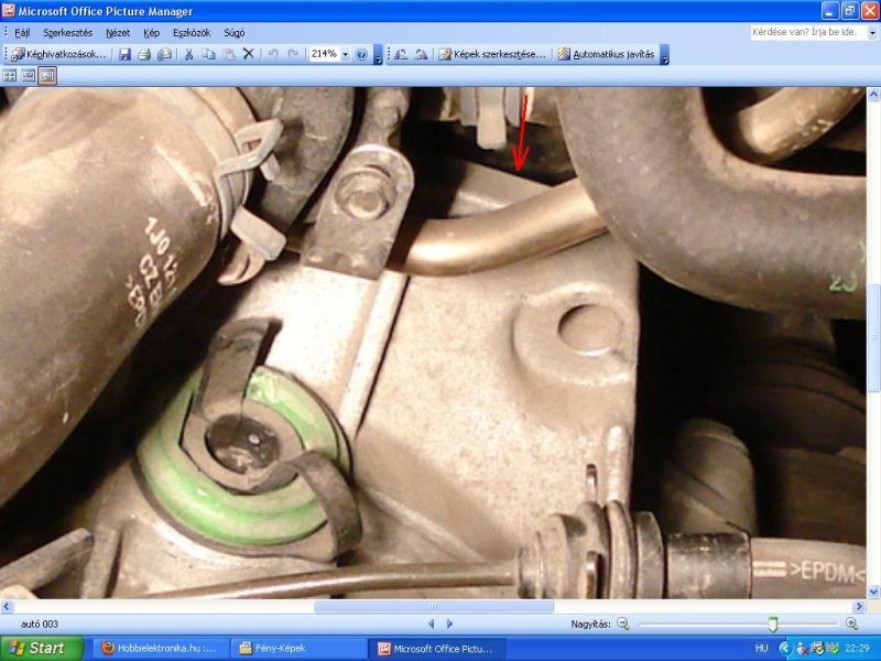

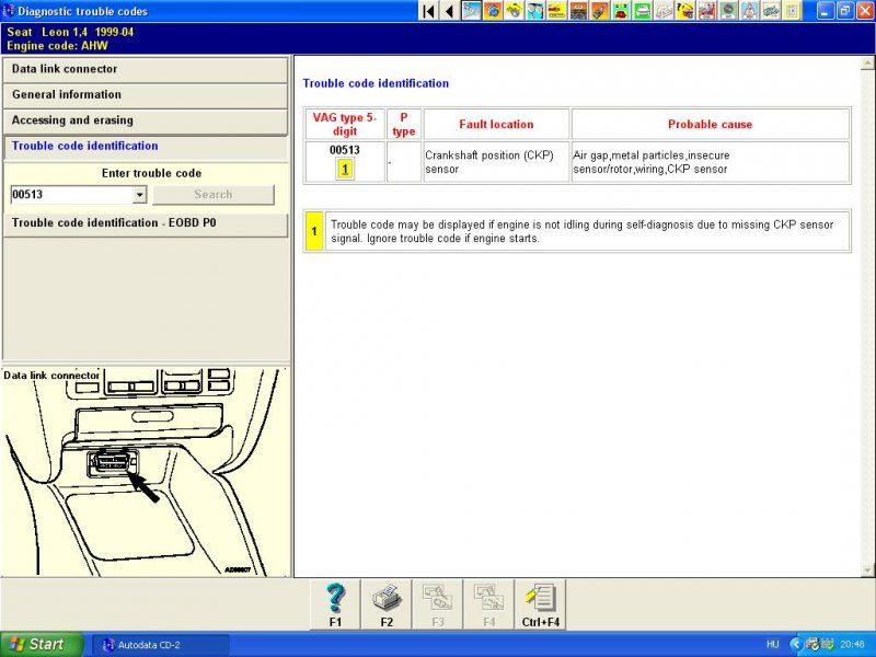

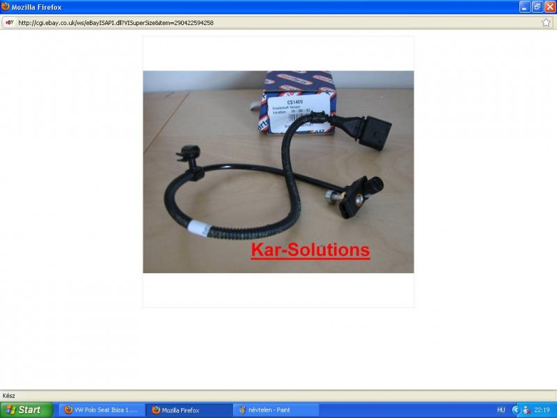

(#) VIM hozzászólása Máj 2, 2010 /
Régebben említettem, a hasonló motorral szerelt autónk problémáját (menet közben "ránt" egyet). Az egyik ismerősöm volt olyan rendes, hogy a saját VAG-al kiolvasta belőle a hibás érzékelőre vonatkozó adatokat. (szervizben nem tudom miért nem tudnak ilyet csinálni?) A pirossal aláhúzott a frissebb hiba, mert a V60 egy régebbi hiba volt, amit nem is töröltek ki akkor, csak letisztították a fojtószelepet és kész. A G28 a motorfordulat adó szenzor volna, ami néha nem ad jelet és olyankor ránt egyet a kocsi. Azt nem értem, hogy mi okozhatja a kimaradást, mert ez csak egy tekercs X ellenállással és előtte fordulnak el a "fogak", vagy furatok, amik indukció útján kommunikálnak vele. Ez vagy szakadt, vagy menetzárlatos, de akkor hogy működik vele a motor több km-n keresztül hibátlanul? Nem beszélve az áráról, ami kb. 30rugó, és meg kell rendelni és csak az M-s jó, mert mással nem fog menni a motor. Komolyan mondom, ez az érzékelő rosszabb mint a lambda szonda. Ezt is arany árban adják és nem mindegy milyen betű van a számsor végén.
A kérdésem az volna, hogy csak a csere oldja meg a hibát, vagy a letisztítás segíthet rajta? Gondolok itt a fémporra, vagy koszra ami a fogaskoszorús házban van (nagyon rossz helyen) és okozhat valami induktivitási problémát. A képeket mellékelem hozzá és köszönök minden segítő tanácsot.
(#) zolika60 válasza VIM hozzászólására (») Máj 3, 2010 /
Megkérdeztem cikkszám alapján egy nagykerben, ha a skodától rendelik 18kFt ha a VW-től 16,5. Ha privátban megírod a pontos típust és alvázszámot, lehet, hogy ennél olcsóbban is tudok neked szerezni.

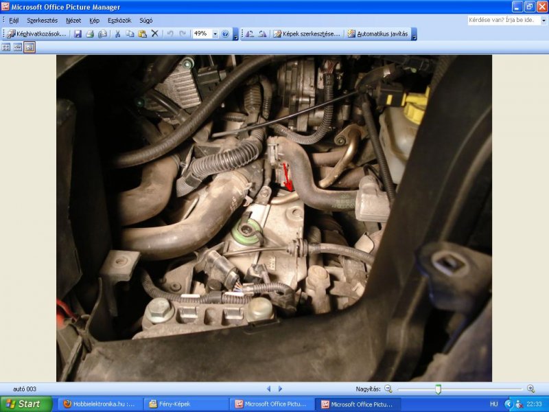

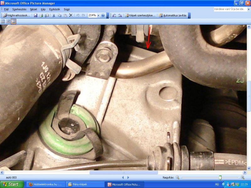

(#) VIM válasza zolika60 hozzászólására (») Máj 5, 2010 /
Megpróbáltam a gumidugó mögötti (piros nyíllal jelölve) jeladót letisztogatni levegős befújással, a tesztelése (működésileg rángat-e) folyamatban van. Az utóbbi 70-80km-t megtéve, tünetmentes volt. Igaz nem sokat bízom abban, hogy így sokáig tünetmentes lesz, mert a 130 000km-nyi kosz továbbra is benn van a fogaskoszorús házban. Ha csak szenzort cserélnének, félő, hogy előbb vagy utóbb ugyan ez lesz a baja (szerintem).

(#) zolika60 válasza VIM hozzászólására (») Máj 6, 2010 /
Az autó 003.JPG és a blokk.JPG képen is látszik egy zöld-fekete műanyag dugó. Ez a lendkerék felett van, és ha itt féktisztítót fújsz be, az letakarítja a felrakódott mocskot. Azt is látom, hogy van felette egy csavarhely, ahol szerintem kéne lenni egy váltó rögzítő csavarnak. legalább is innen úgy tűnik. Nem ismerem annyira a típust, hogy ezt biztosan állítsam, de a golfos emlékeim ilyenek. EGR miért van lekötve?
(#) VIM válasza zolika60 hozzászólására (») Máj 6, 2010 /
Most jöttem vissza a szervizből, dél, egy órára lesz kész a műszaki és most egyeznék velük a cserével kapcsolatban, DE TE kitűnő ötletet adtál a zöld dugóval kapcsolatban. Ott még megnézem, hogy szemből (mert pont szemben van a szenzor, csak a másik oldalon) mi is látszik belőle és tisztítható-e. A tegnapi remények szerte foszlottak félúton a szerviz felé, mert "rántott" egy kicsit, tehát a levegős "tisztítás" nem segített semmit.
Az EGR már régóta le van kötve, mert annak idején még ennyire sem értettek hozzá, mint most. Akkoriban a fojtószelepállás érzékelő csappantyú kormozódása is kihívás volt, s mivel semmit nem javítanak csak cserélnek, így a membrános szelep beragadását sem csinálták meg, ami eddig lekötött állapotában tünetmentes.
Mindjárt felhívom a helyi unixot, hogy ők milyen áron tudnának szenzort szerezni.
