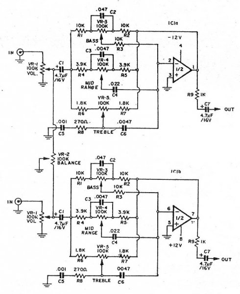

Azt szeretném megkérdezni hogy a balance potmétert hogyan kell bekötni ? Egy mono A-s 100kOhm-osat kötöttem be a hangerőszabályzó sztereo B-s 47kOhm-os elé . Úgy hogy a két szélsőre (forgó poti) a bal és jobb csatornát,a középsőre tehát a csúszkára a testet . A végeredmény a két szélső helyzetben nagyon gyorsan szabályoz . Rosz a bekötés,vagy a poti értéke ?
Hangerőt úgy kötsz, hogy a bemenetre kötöd fix ellenállásként, a csúszkára a szabályzott jelet, ami ugye továbbmegy… A balansz meg keresztbe (amikor egy egyiket leszabályozod, a másikat úgy engeded felfelé). Ha "nagyon gyorsan szabályoz a vége felé", akkor pedig tegyél lineárist.
Nem jó a bekötés.
Sztereo potit kell bekötni, a csuszkákra a bemenetet, a kimenetet egyik végére, így úgy viselkedik mint egy hangerőszabályzó, no most a másik végét azt kösd rá arra a végére amiről mén tovább a jel, de fordítva, tehát megkeresztezve. Nem papírról nézem, csak most gondoltam így, esetleg valaki megerősíthetné.
És milyen értékű kell ? A hangerőszabályzó elé vagy után kössem ? Egy Quad 405-ös erősítőhöz kellene,a hangerőszabályzója 47kOhm B sztereó .
Használj kisebb ellenállású balansz potit. Akkor nem lesz olyan gyors a szabályozás.
Bekötési rajz a lap végén: Bővebben: Link
Nézd, mit rajzoltam Neked
Egy NE5532 köré épült hangszínszabályzón is úgy van bekötve a balansz, ahogy Te kötötted előszőr. Csatolom. Ugyanolyan értékű, mint a Tiéd.
Jó a bekötés, és nem kell sztereo poti. Az is jó, amit Te írtál, úgy is meg lehet oldani, csak nekem azért nem tetszik, mert így mégegy potin végigkergeted a hangfrekis jelet, a sima potinál meg csak a GND-t tolod rá a jelre, így szabályozol vele, arról nem is beszélve, hogy a sima poti jóval olcsóbb, mint a sztereo.
Szerk.: Kadarist kolléga linkjén is az egyszerű, általam is preferált megoldás látható, csak nem 100k-val, hanem 10k-val. Az viszont nagyon lényeges, hogy csak lineáris lehet, mert ugye egy logaritmikus érdekesen, kb. 2/3-1/3 arányban szabályoz középállásban...
