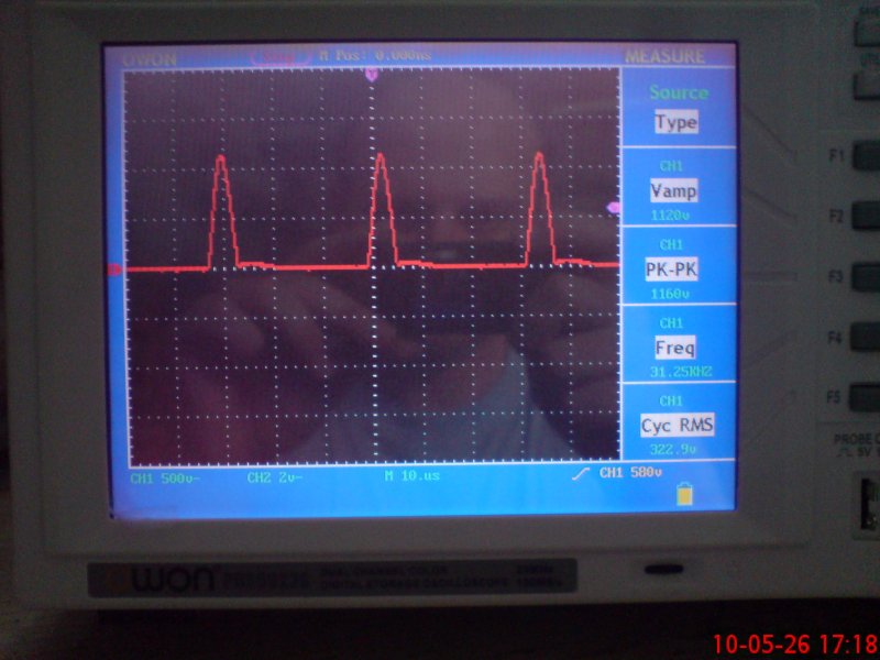

(#) MocisPisti válasza MocisPisti hozzászólására (») Máj 26, 2010 /
Teszteltem a 1:100 szkóphoz az osztót. Sikerült megjavítani egy Samsung slim 100Hz-es kütyüt és megmértem vele a tranzisztoron mérhető jelet. A mérőcsúcsot a kollektorhoz közelítve már fél miliméteres ív áthúzás történt. Előszőr egy multimétert tettem a mérési pontra inkáb az haljon meg ,de kis értéket mutatott. Utánna jött a szkóp. Durván 1200V ot mértem vele. A jel minőséggel is elégedett vagyok. Pár másodpercig volt csak rajta a csúcs és már memorizáltam is a képet. Ezt megosztom veletek.
Üdv.isti
