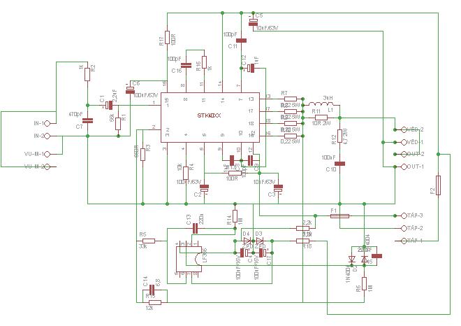

(#) lixi válasza Fodor hozzászólására (») Júl 20, 2009 /
Hali.
Ha érdekel akkor tudok STK4048 vagy 4050 hez kapcsolási rajzot adni.
Én is keresgéltem de nem találtam megfelelőt ezért csináltam egyet. Nagyon jó lett. Nekem 4050-es van benne a Hornos-nál olcsó is és ha ajánlhatom csak a II-es verziót vedd mert az V-ös csak 8ohm-hoz van és hamar el tudod égetni (tapasztalat).
Ja és nekem az ART Audio H150 -es hangfalaimat szétszaggatja
Na ha kell írj.

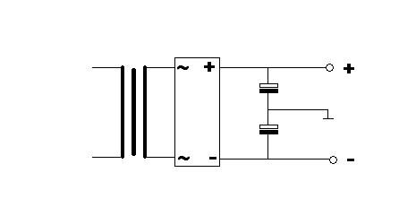

(#) Geri86 hozzászólása Júl 31, 2009 /
Hali! Szerintetek ezt az stk ic-t lehetne működtetni egy szimpla táppal? Vagyis a szimplából szimmetrikus feszt. előállítani? Mert van itthon egy 42V-os sec és 400 VA. Hifi célra érdekelne a kapcsolás. Előre is kösz.
(#) szamóca válasza Geri86 hozzászólására (») Júl 31, 2009 /
Igen lehet, lebegő testpontos táppal, vagy rosszabb esetben kétutas egyenirányítással.
Fúúúú köszi, bár ez a lebegő testpontos táp nem tudom hogy mi, de találtam két ilyen rajzot vajon melyik lenne a jó? :
1
2
Ezek a kétutas egyenirányítások. Ilyen a lebegős.
(#) Geri86 válasza szamóca hozzászólására (») Júl 31, 2009 /
Köszi szamóca, és szerinted meiket érdemes megcsinálni? A trafóm adatait azért elmondom.:
Pri:220V
Sec:42V
400VA
plussz vannak elvárások az ilyen táp készítésénél pl.: 2x -es pufferelés ilyesmi...
Én az utóbbira szavaznék. Ebből a 42AC-ból kapsz egy +-29V nyugalmi feszültséget.
Mármint amit te raktál fel képet a lebegőtestpontos-ra szavaznál? Meg akkor nem 59V egyen lesz?
(#) Kovidivi válasza Geri86 hozzászólására (») Aug 2, 2009 /
Feleződik az egyenirányított feszültség.

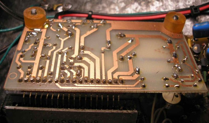

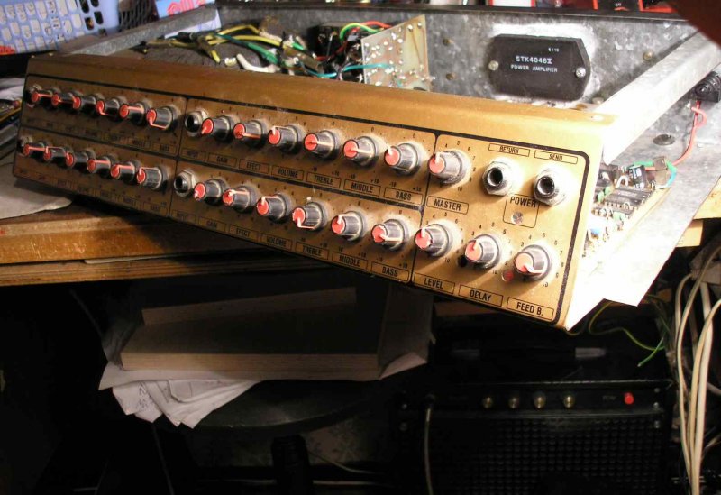

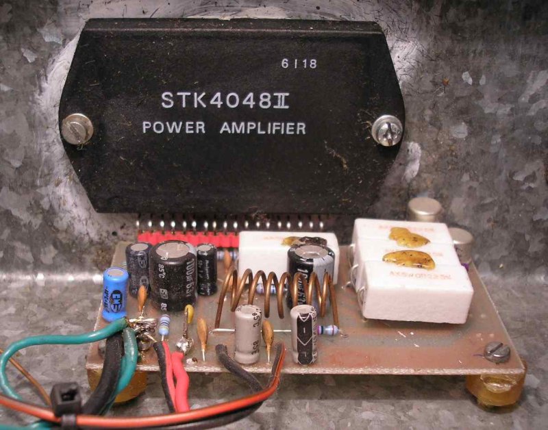

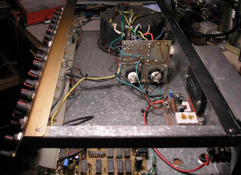

Került hozzám javításra egy STK4048 II tipusú IC-vel szerelt gitárkombó. Már a szétszedése előtt észrevettem, ez nem egy gyári kivitel, mert nagyon "gyenge" vaslemez vázra lett építve. (Horganyzott vaslemez...). Ennek ellenére mégis belefogtam a javításába, mert érdekelt ez az összeállítás, mit is tud egyáltalán egy ilyen "maszek" szerkezet. Az egész erősítő felépítése nagyon hasonló egy "gyári" kombó kialakításához minden tekintetben. (Sokan alakitottak már rajta).
Az STK4048 II (+-) 67V feszülséggel járatva, 15000 mikros 80V-os elektrolitokkal. A Toroid trafó egy 300W teljesítmányű masszív, stabil szerkezetű egység, más helyen is megállná a helyét. Hanszóró, egy 200W Gauss, papirmembrán, 40cm-es átmérőben, Már készen van, (nagyot) szól. Néhány felvételben az erősitőról röviden. Sziasztok.

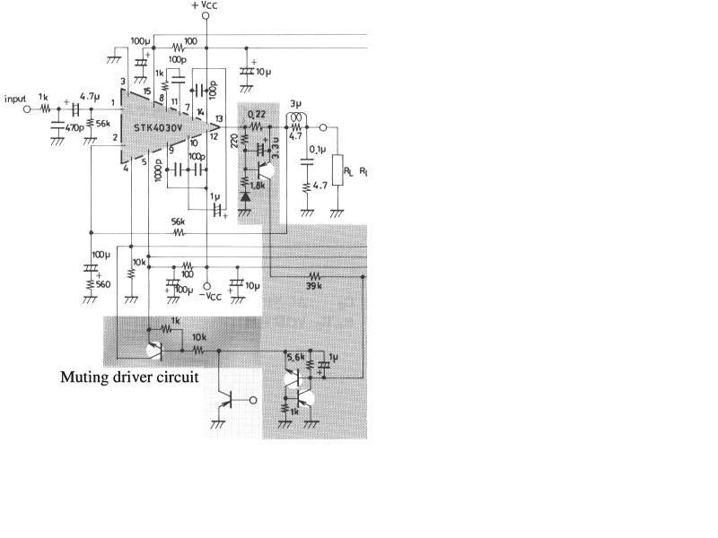

(#) lixi hozzászólása Nov 1, 2009 /
Hali.
Segítséget szeretnék kérni STK4050II(stk4048 ugyanaz) rövid zár védelmével kapcsolatban.
Találtam egy leírást csak STK4030V (+-30V,35W).
Ezt szeretném átvezetni az STK4050-re ha lehet.
Valaki elmagyarázná, hogy is működik ez a dolog, hogy ki tudjam számolni a saját STK-mhoz az értékeket, és a tranzisztorok típusa is érdekelne vagy mindegy csak az NPN, PNP-re kell figyelni?
Egyébként az én STK-m +-59V al megy és a különbség rajzügyileg,hogy nem 1 hanem 4x0,22 ellenállás van párhuzamosan aminek az eredője :0,055ohm
(#) hangszoros válasza janocsi hozzászólására (») Nov 1, 2009 /
Hát rejtéj elöttem, hogy lehet a 100-as lengőjű Gaussal gitára jó hangot csinálni. Pláne félvezetővel hajtva.
(#) lapose válasza lixi hozzászólására (») Nov 1, 2009 /
A két IC belső kapcsolása nem teljesen egyforma, nem biztos, hogy egyszerűen alkalmazható hozzá ez a kapcsolás.

(#) hangszoros válasza janocsi hozzászólására (») Jan 13, 2010 /
Huh ! Valaki szétdolgozta magát. Tetszik
Meglehet tudni ki csinálta ?
A Gauss a 100-as lengöje miatt nem szerencsés gitárra
A vaslemezes vázon ne csodálkozz, mert nagyon-nagyon kevés (lehet, hogy nincs is) gyári cuc van egyébből
(#) janocsi válasza hangszoros hozzászólására (») Jan 13, 2010 /
Már (akkor) el is vitték, nagyon kellett az az erősítő. A tulaj nem gitárral használta, billentyüs volt, de ezt nem is kérdeztem töle. Tulajdonképpen nem lehetett megtudni semmit a cuccról, azt sem honnan származik, ki készitette el. (Erős a gyanúm, hogy talán orosz gyártmányú lehetett, mert voltak rá utaló jelek. Pl.: egy effekt is be volt épitve, jellegzetes eredeti nyákon, a saját alkatrészeivel). A hangszóró? Öntött vázas, rendkívül nehéz, gyűrűs-papirmembrános. Nagyon "öblösen" szólt, de tényleg hatalmasat. Azt sem kérdeztem, van-e még hozzá valami külső hangfal, a lehetősége a használathoz adva volt. Egyébként, teljesen "maszek" gyártmány minden tekintetben, ez szerintem egyértelmű. Ha valamit megtudnék még erről, jelezni fogom.
Köszi
Billentyüre lehet jó a Gass, nagyon jó szerkezet, főleg a régiek, mert azokban még jóhangú mágnesek voltak
Csak a javitásuk utálatos, macerás a dupla pille miatt
