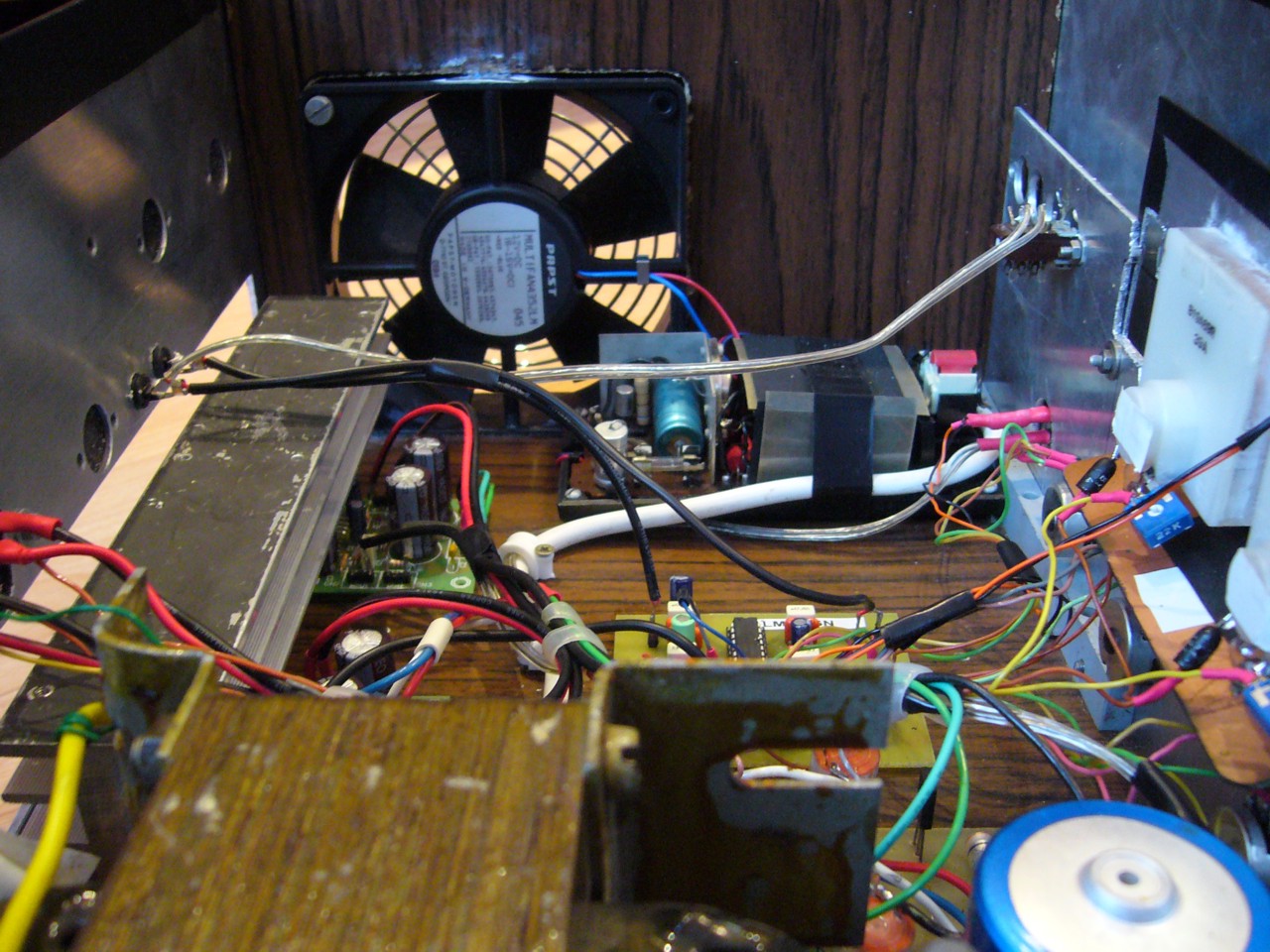

(#) Krajcsooo hozzászólása Nov 6, 2006 /
Hello! Árnyékolással kapcsolatban lenne pár kérdésem: Építettem egy 2x100W-os erősítő TDA 7294-gyel és LM1036-os hangszínszabályzóval. Fa dobozban van a dolog és egy 400W körüli méretes középmegcsapolásos trafó hajtja, graetz híd és két 11000 µF-os szűrőkondi van rajta. A trafó és szűrés még egy másik erősítőből volt, amiben szétmentek a végfokok így gondoltam hasznosítom. Annyi a gondom csak hogy mély hangon kicsit búg az egész, nem igazán hangos de egy idő után nagyon idegesítő tud lenni. Azt nem tudom csak hogy mi a búgás forrása. Mivel a trafó szabadon van ezért erre gondoltam, ekkora trafó már sugárzik biztos rendesen. Vagy ha nem jó a szűrésem milyet használjak? Illetve a trafót mivel érdemes leszigetelni? (Ha tényleg csak az a gond vele) Előre is kösz a válaszokat!
Csatoltam pár képet az erősítőről, a kábelezés kicsit átláthatatlanra sikerült, de működik.
(#) Thom válasza Krajcsooo hozzászólására (») Nov 6, 2006 /
Hi!
Ellenőrizd, h nincs e fölhurok!
+ nem tanácsos az egyenáramot szállító tápvezetékeket a trafó közelében elhelyezni, még a GND-ket sem! Ezek lehetőleg minnél távolabb legyenek a trafótól!
(#) Sebi válasza Krajcsooo hozzászólására (») Nov 6, 2006 /
"a kábelezés kicsit átláthatatlanra sikerült, de működik."
Hát ez az... működik, de brummos.
A helyesen vezetékelt készülék általában nem brummos, úgyhogy először ezt kell ellenőrizni.
Trafóról vastag (megfelelő keresztmetszetű) vezetékek a graetz-re - graetz-től ugyanilyenek az elkóra (elkót - ha csavaros - akkor sem szabad a sasszira szerelni, elkell szigetelni a negatívot, mert nem itt kell testelni!) - elkóról vastag vezetékek a végerősítő táppontjaira - ugyanilyenek a hangszóró kimenetre (itt sem testelhető a hangszórókimenet).
Ennyi a nagyáramú huzalozás titka.
Az előerősítő tápvezetékein már kis áramok folynak, ezeket külön kell az elkóra kötni - az előerősítő panel testje közösítendő a házzal, sasszival, egyetlen ponton.
Ha minden így van, akkor lehet másfelé keresni a brumm forrását.

(#) Krajcsooo válasza Müszi hozzászólására (») Nov 6, 2006 /
Na átkábeleztem elég sokmindent, zsugorcsővel lehúztam a végeket, mostmár jóval jobban néz ki a belseje. A vezetékvastagságokkal sz.tem nem volt gond, földhurok sincs, viszont azt hiszem megvan a hiba oka ... beépíthető RCA csatlakozó van bemenetre aminek fémes a menetje, ez be van hajtva a fém hátlapba, ami így gondolom összeszedi a trafót. Holnap orvosolom a problémát műanyag menetes alljzattal, remélem meg is szűnik a búgás.
U.I.: elfelejtettem mondani hogy a doboz elő és hátlapja fém, de be van vonva barkácstapétával, hogy kinézzen valahogy.
(#) Krajcsooo válasza Krajcsooo hozzászólására (») Nov 7, 2006 /
Tényleg ez volt a hiba ... már nem is búg. A kábelezés sz.tem így már oké, de azért csatoltam róla képet, biztos ami biztos, lehet van még benne hiba, nagyon halkan szinte észrevehetetlenül még búg az erősítő, de lehet ez normális jelenség. Úgyhogy ha bárkinek van még valami tanácsa, szívesen veszem, szeretném a legjobbat kihozni az erősítőmből.
