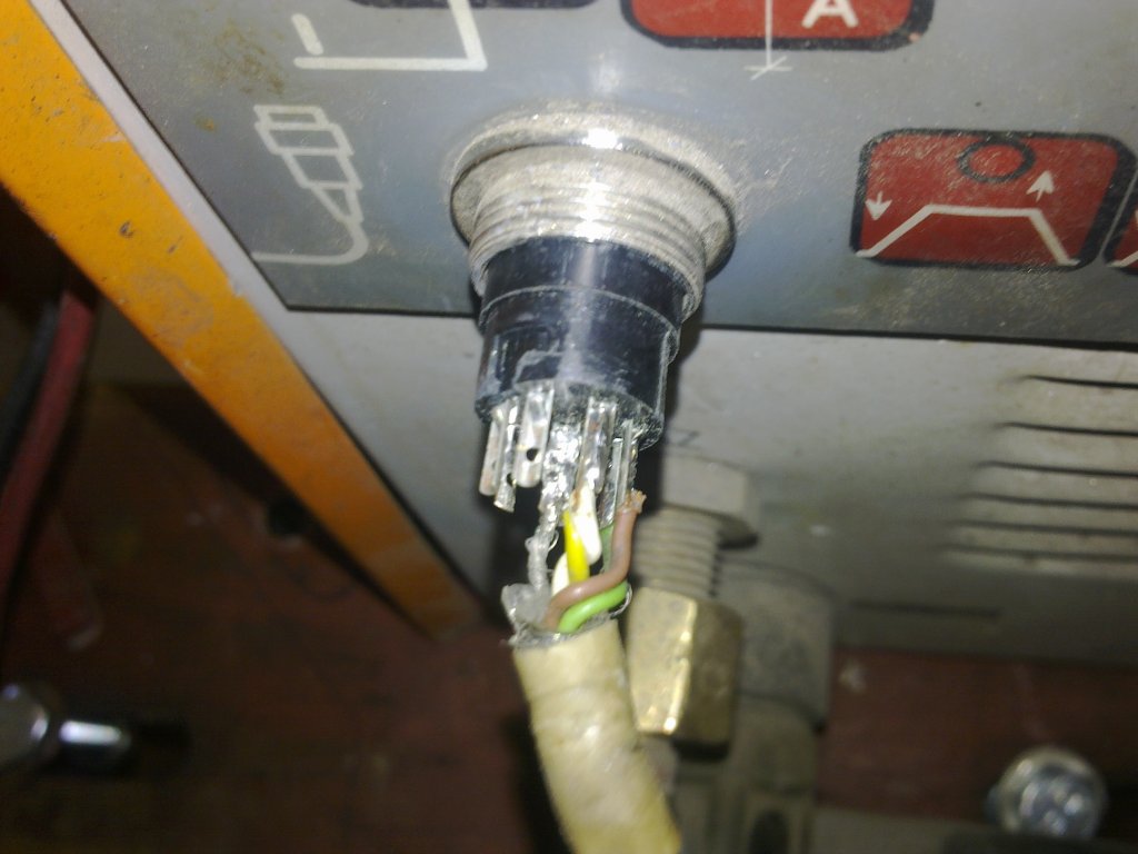

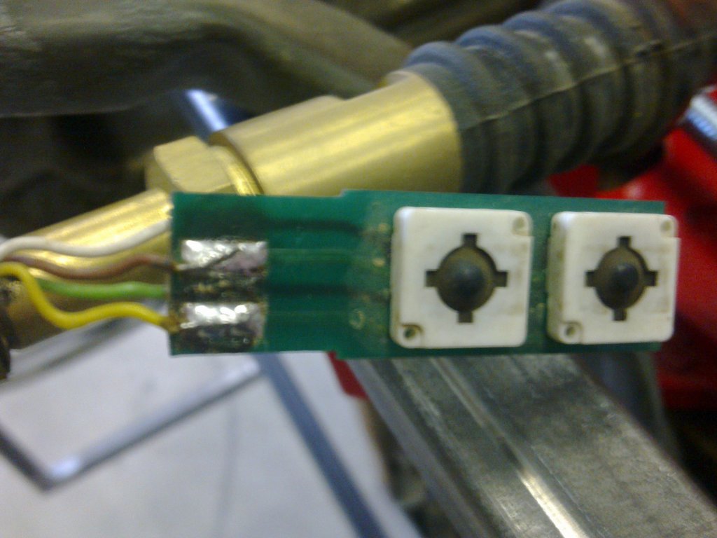

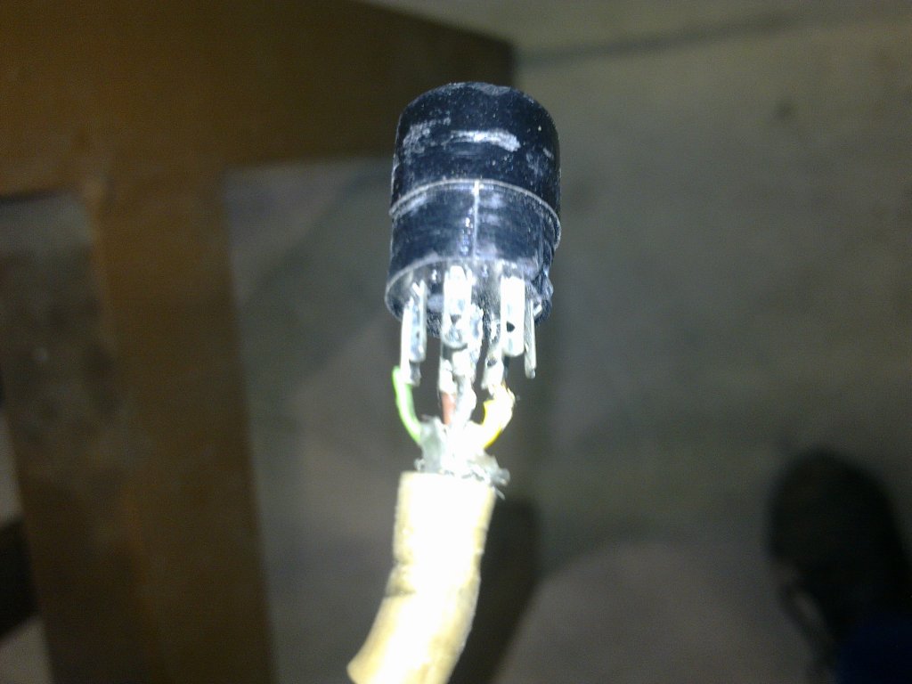

elnézést,ha butaságot kérdeznék... szeretném kiváltani az awi pisztolyomban levő beépített kapcsolót egy lábkapcsolóra,vagy külső kapcsolóra.szétszedtem a pisztolyt és 2 db mikrokapcsoló/4 vezeték van benne. a csatlakozónál ezekből két szál közösítve, kettő önállóan megy be a gépbe. a kérdésem az lenne,hogy a két nyomógomb csak biztonsági megoldás ha az egyik elromlik,vagy külön funkciójuk van?képeket mellékeltem. előre is köszönöm!!!

A 2 kapcsolós pisztolynál az egyik gombbal indítod, a másikkal megállítod a gépet, áram felfutás - lefutás után 4ütemű vezérlési módban. De ez nem mindíg így van gépe válogatja hogy használja -e mind a 2 gombot , van amelyiknél a 4 ütemű vezérlés 1 gombbal működik. A gép nem egy ANW 200-as Tápegység kft-s darab?

Át lehet alakítani lábkapcsolósra, sőt úgy is meglehet oldani, hogy a pisztolykapcsoló is megmaradjon opcióként.
Kell egy plusz csatlakozó az előlapra meg egy választókapcsoló, váltás: távvezérlés és pisztoly között. De lehet hogy van is rajta ilyen csati gyárilag. Megkeresem a rajzot. Üdv.
csati csak a pisztolyé van,de az 8 pines.
ebből van felhasználva 3+az árnyékolás. köszönöm,hogy segítesz!

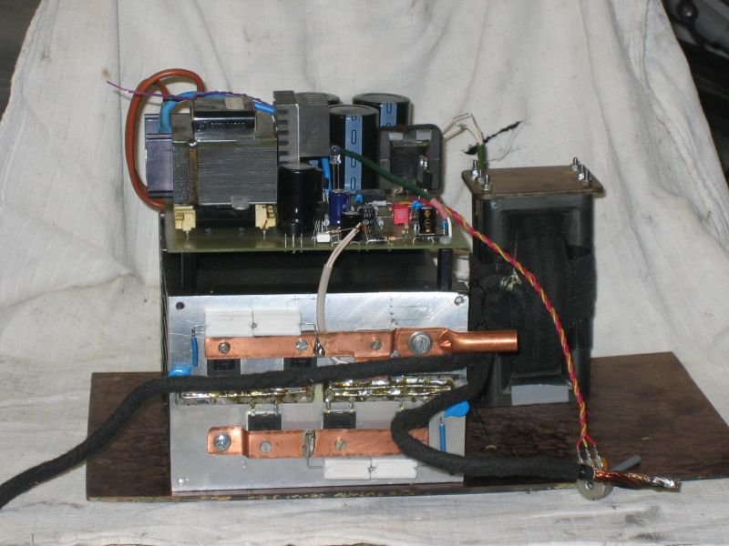

Köszönöm mindenkinek! Itt lesz pár kép. A minőség a fényviszonyoknak köszönhető. Majd csinálok jobb képeket is, meg belül is lesz még egy kis vezetékigazgatás.

A fő trafód az gyári darab? Nem nézted van-e benne légrés? Már csak azért kérdezem, mert látom, hogy fém pántokkal van össze kapcsolva és nem úgy néz ki mintha szét lett volna szedve!
De brutál egy trafó az biztos!
Az eladó szerint ez így tökéletes, ahogy van. Egyébként Dara fórumtárstól vettem, ő pedig ha jól sejtem ért hozzá valamennyit.
![]() Az viszont biztos, hogy sokat bír. Csak az egyik oldala van bekötve, így is simán bírja. Szóval sokkal, de sokkal többre képes.

A főtrafód az "hatalmas",biztosan bírni fogja,de van egy ennél fontosabb észrevételem és még tudsz változtatni rajt.A fojtótrafót fordítsd el 1/4 fordulattal a jelenlegi helyzetében és másképpen rögzítsd,mert most a fémre tetted a ferritet,ha jól látom,félig-meddig rövidre van zárva,de még ha elszigetelnéd is akkor is túl közel van a nyitott maghoz a fém,nem egészséges,belebeszél az induktivitásba és más galibát is okozhat.Elfordítva fogasd bakelit vagy műanyag lemezek közé és azokat rögzítsd kicsi sarokidommal a fém házhoz.A tekercs és a fém ház közt legyen azért távolság,legalább 3cm vagy még több.
Rendben, köszönöm az észrevételt. Majd akkor megoldom ezt.

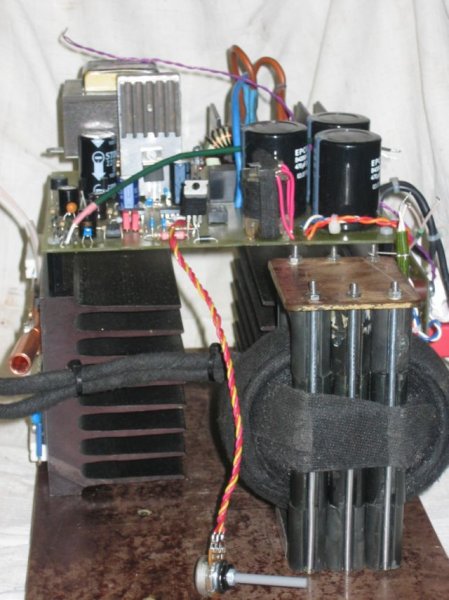

Kicsit megint haladtam.A főtrafó primerje még kap egy réteg szigetelést bandázsszalaggal,meg az áramváltó is.A hűtést egy mikróból kibontott ventilátor fogja forszírozni.A vezetékek pedig nem lesznek ennyire kócosak.A fojtótekercs nincs rajta,de lesz,cak még a lefogatása nem tiszta.

Szép munka! Szépen haladsz vele! Egy észre vételt engedj meg a hálózati egyenirányító hűtését én kevésnek látom...persze ez csak az én véleményem meg a tapasztalatom!
Lesz belőle hegesztő,határozottan látom.A felső panelon fordítanák 90 fokot,közelebb legyen a vezérlés a főpanelhoz (a segédtáp trafója lenne ott ahol most a vezérlő rész).A hálózati egyenrángatónak kevés lesz az a hűtés,szerintem,legalább 4x akkora kell vagy a doboz maga is lehet akár.Hajrá!
