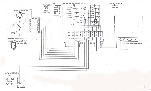

(#) Freedomocska hozzászólása Okt 8, 2010 /
Sziasztok . Ma szert tettem egy enyhén lepusztult Unimag E6-ra . A belső része azért jónak tűnik elsőre . Kérdésem az lenne : nincs-e valakinek rajza erről a típusról mert ennek a paneljait és előtolóját szeretném felhasználni építésre . Esetleg véleményt , tapasztalatot is szívesen fogadok .
(#) mpisti válasza Freedomocska hozzászólására (») Okt 8, 2010 /
Szia Lajos!
Az UNIMAG E6 egy viszonylag jó előtoló. A továbbító görgők megvannak hozzá? A motorja bivalyerős, 160W-os. Nekem van hozzá doksim, a szabályzó kártyát is lerajzoltam kb 16-17 évvel ezelőtt.
A hétvégén beszkennelem és küldöm.

(#) mpisti válasza Freedomocska hozzászólására (») Okt 9, 2010 /
A lényeg,hogy a továbbító görgőket tartó fogaskerék pár legyen meg, mert azt nehéz lesz reprodukálni. De ha netán nincs meg, akkor is fogok segíteni neked, hiszen te is segítettél,amikor szükségem volt rá. A teljes rajzot ma -vagy holnap beszkennelem,és felteszem ide, vagy elküldöm neked. A továbbító görgőt is megnézem, ha netán találok valamelyik fiók mélyén, akkor elküldöm neked. A vízhűtés kiiktatása a legegyszerűbb. Simán rövidre kell zárni az átfolyás figyelést.
(#) mpisti válasza Freedomocska hozzászólására (») Okt 11, 2010 / 1
Szia Lajos!
Mellékelem a rajzot. A gépkönyv megy privátban,mert ide akkora fájl-t nem tudok felrakni.Több mint 15MB.Elnézést a minőségért,de ezek a rajzok több mint 25 évesek,és kissé megfakultak.

(#) Freedomocska válasza mpisti hozzászólására (») Okt 12, 2010 /
Szia Pisti . Nagyon szépen köszönöm a segítséget ! A rajzok minősége tökéletes , nyomon lehet követni mindent és a gépkönyv is jól használható . A görgő ügyben lehet , hogy megkereslek privát --az én előtolóm 101-es típusú .
