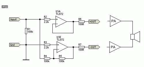

tehát adott egy erősítő, 2*160W , és egy darab 400W-os hangfal. az erősítőn nincs kiépített hidalási funkció, kérdezném, h ha lehet, akkor hogyan lehetséges kihozni belőle 300W-ot?
(#) lapose válasza strobi hozzászólására (») Okt 25, 2010 /
Ha az erősítő eredetileg 4 ohm-os, akkor hidalva legalább 8 ohmmal kell terhelni. Ha nincs rajta hidaláshoz átkapcsoló, az pl. alábbi áramkört kell megépíteni hozzá.
(#) strobi válasza lapose hozzászólására (») Okt 25, 2010 /
Ezt avégfok elé.... És ez mit csinál valójában,? hogy lesz a sztereóból mono? és ha ez megépítettem akkor lehet párhuzamosítani a kimeneteket?
Igen ezt a végfok elé, ez megfordítja az egyik csatorna fázisát. A kimeneteket nem párhuzamosítani kell, hanem a két kimenet közé kell kötni a hangszórót.
(#) strobi válasza lapose hozzászólására (») Okt 26, 2010 /
Értem, és out + megy az egyik végfokra, out - megy másik végfokra.. Köszi szépen.

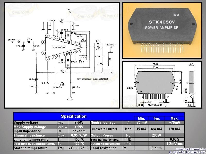

Most fogok építeni STK 4050 -ből több (nem csak 2-t ) monoblock-ot a gyártó által ajánlott kapcsolást, csatornánkénti bufferral természetesen. (Ha van "jobb" kapcsolásotok hozzá, hasonlóan egyszerű felépítéssel, vagy javaslatotok, maximálisan nyitott vagyok szakmai-"vitára")
A lényeg: elvileg ezeket a végeket is, (legalább kettőt) lehet hidalni egy bizonyos áramkör segítségével.
-Ha lehet akkor hogyan?
-Hány ohm-os hangfallal terhelhetem?
-Hatással van e a hangminőségre a hidalás?
-Mekkora teljesítmény lesz kivehető belőle?
-Van e mód valamilyen kapcsolóval átváltani (nem számít milyen ha létezik beszerzem ) az EREDETI teljesen független "2 monoblokk" üzemmódra? (Ahhoz természetesen lenne egy harmadik line in és lenne egy harmadik sp.out.)
A neten természetesen ezerféle kapcsolás létezik, de én mindenképpen olyat keresek amit nem nekem kell átellenőriznem és garantáltan jól illeszthető az STK-imhoz, mert ahhoz még sajnos nincs elegendő szaktudásom.
Nagyra értékelném segítségeteket!
Előre is köszönöm!
Ha lenne olyan fórumtéma ahol több segítséget kaphatok, örömmel átmásolom oda is. Modik segítségét is örömmel venném!
A hozzászólás módosítva: Dec 16, 2012

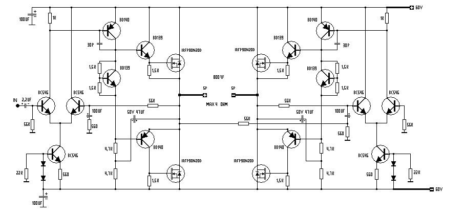

Itt egy szemléltető kapcsolás a panelon belüli hídba kötéshez.
(#) Dj Decybell válasza Beringer 600 hozzászólására (») Dec 16, 2012 /
Azt építeném ami az ábrán is szerepel.
(#) Beringer 600 válasza Dj Decybell hozzászólására (») Dec 16, 2012 /
A ki szemelt kapcsolást,a STK4050-re értettem.
Az a kapcsolás lessz valószínűleg ami a képen szerepel.
A nyák rajzra lennél kíváncsi?
Az elvről kaptam egy ilyen ábrát. Szégyen de ez még nekem kevés a kivitelezéshez.
(#) Beringer 600 válasza Beringer 600 hozzászólására (») Dec 16, 2012 / 1
Na szóval, van A,és B panelod.A terhelés a két kimeneti pontra kell
Az A panel bemenetét rövidre kell zárni.
A B panel kimenetéről át kell vezetni a kimenő hangot egy 56kóhmos ellenálláson keresztül az A panel 2-es lábához.
Én minden panelt így hidalok,és normálisan dolgozik mind a két végfok.Nincs rendellenes melegedés,sem egyik,sem másik panelnál sem.

Ez valóban ördögien egyszerű!
Ezáltal ugyanaz a félhullám lessz duplázva?
Nem "látom" van e fázis fordítás...
IC-n belül lesz a fázis fordítás.Koppanás gátló,és kimeneti egyen fesz figyelés,és clip detektor kapcsolási rajzom is van,+-40v ra.
