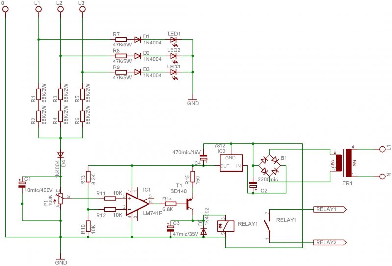

(#) Ferkógyerek válasza barba hozzászólására (») Máj 8, 2009 / 4
Itt egy rajz.
Bevált kapcsolás több éve működik hibátlanul.
Nem csak fáziskiesésre hanem nagymértékű asszimetriára is old. Pl ha a közép/kis feszültségű trafó delta-zegzug kapcsolású, akkor előfordul hogy 1db primer oldali biztosító oldásakor a szekunder oldalon 2db fázisban 110V lép fel. Ez ekkor is azonnal lekapcsol. Az érzékelési feszültségkülönbség nagyságát a P1 potméterrel állíthatod, a relé után pedig mágneskapcsolót kötve bármekkora teljesítményű 3fázisú motor kapcsolható.
(#) hegman válasza Ferkógyerek hozzászólására (») Máj 8, 2009 /
Ja, ez pont ha jól emlékszem a Ganz EMV (elektronikus motor védő) relé kapcsolási rajza. Valamelyik HE újságban volt a gyári kapcsolások között leközölve.

(#) fefelektonikus válasza Ferkógyerek hozzászólására (») Máj 14, 2009 /
Megéptettem a kapcsolást, sajnos jelenleg nincs 3 fázisú áram a közelben, de érdekes dolog, hogy mikor rádugom a 12V-ra, egyböl behúz a relé. Ennek igy kell hogy legyen?
(#) barba hozzászólása Máj 16, 2009 /
Szerintetek hány voltos kell hogy legyen a relé? A rajzon nincs feltüntetve. Csak akkor kell hogy behuzva legyen ha megvan mind a három fázis. Probáld a potival beállitani.
(#) Ferkógyerek válasza fefelektonikus hozzászólására (») Máj 16, 2009 /
Ha csak 12V-ot adtál neki akkor a relé meg kell húzzon.
Ha megvan a 3 fázis akkor nem képződik hibafeszültség, tehát a potméter két végén nincs jelentős feszültségkülönbség. Értelemszerűen ugyan ez a helyzet ha egyáltalán semmi nincs egyik fázisbemenetre sem kötve. Mivel 1 fázisod van azt ha rákötöd bármelyik bemenetre (L1, L2, L3) akkor a relé elejt (p1 állásától függően), minél közelebb van a poti csuszkája a diódához annál kisebb feszültségekre érzékenyebb.
A relé ha jól emlékszem nálam 5V-os behúzótekercsű volt. De használhatsz 12V-ost is. Ez esetben R15-öt át kell hidalni.
(#) Ferkógyerek hozzászólása Máj 16, 2009 /
Viszont arra figyelmeztetlek hogy az áramkör minden egyes alkatrésze hálózati potenciálon lévőnek tekintendő, mivel galvanikusan nincs leválasztva.
Ezért a tesztek során fokozott óvatosságot igényel!
Valamint a végleges kialakításnál (dobozolás) is ennek megfelelően kell eljárni.
(#) barba válasza Ferkógyerek hozzászólására (») Máj 16, 2009 /
Hello! A kapcsolás 6V-os relével tökéletessen müködik.Kipróbáltam két motorral.Köszi
