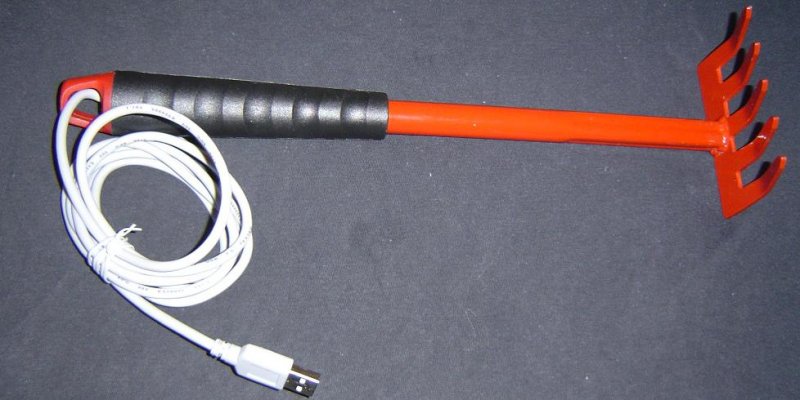

A viccek közé már felraktam az usb-s gereblyémet cyberpa... akarom mondani cybergazdáknak. Íme itt látható. És akinek kimaradt volna a trutyikapcsoloó és a szőrös switch itt bepótolhatja.

Hehe, ennek mi a lányege? Ha bedugod, mi lesz?
(#) sooty válasza janikukac hozzászólására (») Jan 21, 2011 / 1

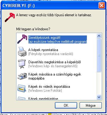

Ha bedugom a gépbe, betöltődik az egyik farmos, tanyás játék a netről. (egy ismerősömnek készült, aki mindíg ilyenekkel járszik) Így ismeri fel a windóz...

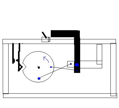

Gondolom egy motor van benne egy excenterrel, hajtókarral és egy "programtárcsával". Amikor átkapcsolod a kapcsolót, zárja az áramkört és elindul a motor, a programtárcsa kimozdul az alapállapotából, érintkezője párhuzamosan van a kapcsolóval, tehát amikor a kar kikapcsolja a kapcsolót a programtárcsa érintkezőjén keresztül még mindíg zárva van az áramkör. Aztán amikor körbeordul és visszaér a kiindulási helyére (tehát már megint eltűnik a karja a dobozban), a programtárcsa is visszaáll a helyére és megszakad az áramkör. Ez inkább mechanika mint elektro. Persze meg lehet csinálni kapukkal , időzítéssel stb. is. @:jani@ Hát ehhez nem kell elektronikai ismeret, csak egy pendriveot kell szétszedni és belerakni egy kapanyélbe.. a többit az AUTORUN.INF elintézi

Én tudom a megoldást... Hamarosan összerajzolom a cuccot. Most keresem az ebay-en hozzá a motort.
(#) sooty válasza (Felhasználó 13571) hozzászólására (») Jan 22, 2011 /
Itt a belseje, az vezérlőpálya és a kar össze van kombinálva. Haszontalan gép (Useless machine)

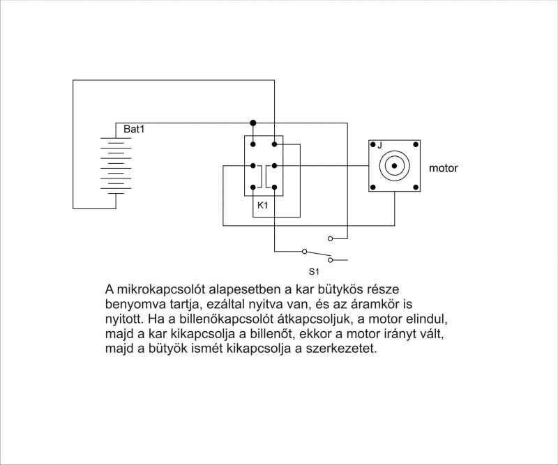

(#) Zoli_bácsi válasza sooty hozzászólására (») Jan 22, 2011 / 1
Igen, pontosan ezt néztem én is. Itt a kapcsolása:
(#) sooty válasza Zoli_bácsi hozzászólására (») Jan 22, 2011 /
Igen itt az a trükk, hogy a motornál forgásirányt vált a kapcsolás. Az én általam először gondolt változatnál körbe kellett volna fordulnia az excenternek, hogy a kikapcsolás megtörténjen...de ez a megoldás egyszerűbb az irányváltással. Még sokkal bonyolultabb megoldások is vannak, ahol külön vezérlik a fedél kinyitását is...Még bonyolultabban
