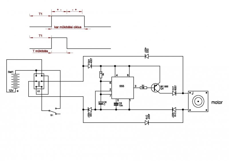

Bújtam a netet és láttam olyan verziót is, amelyik várt egy kicsit, mielőtt kikapcsolt volna. Az még hatásosabb. Csak azt kéne kitalálni, hogy az hogyan van megvalósítva. Ugyanis a váltókapcsoló irányváltó, nem bekapcsoló. De van egy ötletem...
(#) Zoli_bácsi válasza Zoli_bácsi hozzászólására (») Jan 22, 2011 /
Nem, sajnos nem jó a gondolat, ami eszembe jutott. Egy monostabil aminek a T ideje nagyobb, mint a kar működési ciklusa. A polaritás váltás miatt a monostabil nem alkalmazható.

Az egyik videó megosztó portálon láttam egy tovább fejlesztést az Useless machine-al kapcsolatban. Ez pedig az, hogy a billenőkapcsoló átkapcsolása után várt egy bizonyos ideig a szerkezet, majd aztán kezdte meg a ciklust végrehajtani. Abban dual 555 Trimmert használnak, de a kapcsolás sajna nincs fenn. Csak sejtem, - az írásból kihámozva - hogy az egyik 555 a szervo mozgatása miatt kell, a másik pedig az időzítés miatt van beépítve. Van ötletetek az időzítés megvalósítására?
(#) Zoli_bácsi válasza (Felhasználó 15355) hozzászólására (») Jan 23, 2011 /
Egyszerű dc motor, lassító áttételes. Gondolkoztam én is, hogy hogyan lehetne a ciklust késleltetni, de a polaritás váltás miatt falba ütköztem. Addig működne, míg a kar odaér a billenőkapcsolóhoz, de ha átkapcsolja azt, akkor az időzítő áramkör már fordított tápfeszt kapna, amit ha diódákkal kiküszöbölünk, akkor sem jó igazán.

(#) Zoli_bácsi válasza zolika60 hozzászólására (») Jan 23, 2011 /
Nem érted amit szeretnék. A billenő kapcsoló átkapcsolása után 2-3 másodpercig ne történjen semmi, majd ezután induljon el a szerkezet. Ehhez kutatok ötletet.
(#) zolika60 válasza Zoli_bácsi hozzászólására (») Jan 23, 2011 /
Azt egy 555-ös időzítővel megoldhatod. Polaritást nem kell váltani, egy irányba forog a motor.
(#) Zoli_bácsi válasza pcroland hozzászólására (») Jan 23, 2011 / 1
Ez az én rajzom. Ez működik. A mikrokapcsolót úgy kell elhelyezni, hogy alapesetben, tehát kikapcsolt állapotban a kar benyomja (bontja) az áramkört. Amikor a kar megindul, akkor a mikrokapcsoló alaphelyzetbe (zárva) kerül. A szerepe, hogy a polaritás váltáskor zárja az áramkört, és ha visszatért eredeti helyzetébe a kar, akkor kikapcsolja a szerkezetet. Tulajdonképpen egy végállás kapcsoló funkciót tölt be.
De hogyan? Mert a polaritás váltás miatt fordított tápot kap az 555. Ha meg diódákkal levédem, akkor sem teljesen jó, mert az ic egyes részei is fordított polaritást kapna. A rajzot feltöltöttem, amire gondoltam.
Most már értem, hogy hogyan mondod. Csak én a polaritás váltós rendszert szeretném megépíteni. Mert az, ha a ciklus vége előtt ismét átkapcsolom, a kar akkor azonnal reagál is rá. Épp a polaritás váltás miatt.
Na és ezt a késleltetés kapcsolási rajzát keresem. Megpróbálom felvenni a kapcsolatot ezzel az emberrel, aki feltette a jutúb-ra. (Amerikai fickó)
