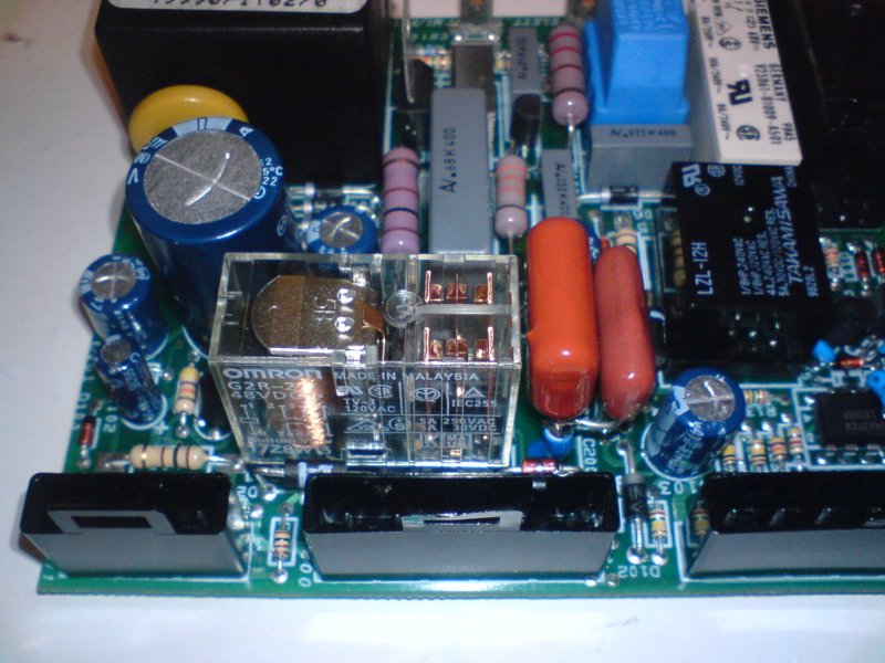

Most néztem a panelról feltett képeidet.
Ezzel a típusú gyújtó panellal már nekem is meggyűlt párszor a bajom. Legtöbb esetben hideg forrasztást találtam a relék lábain. ( a relék mozgó alkatrészek ).
Az átforrasztás már sokszor segített. Alattomos egy hiba.
Viszont volt már esetem amikor relét kellett cserélni.
Remélem adtam jó ötletet.
(#) Jon Arbuckle válasza gazszeres hozzászólására (») Jan 30, 2011 /
Köszi.
Próbálkozom a reléket átnézni, de esetleg azt nem tudjuk melyik kapcsolódna a presszosztát jelére?
A három fekete csatlakozó (a panel szélén) közül a középsőből mennek a vezetékek a ventillátor és a presszosztát felé.Ehhez legközelebb az átlátszó tokos relé van, azt kivettem, úgy működik, visszatettem, majd kipróbálom a kazánban is (másik lakásban van). A többi lábát is átforrasztom, ahogy javasoltad.
Nem lenne rossz, ha esetleg tudnánk melyik relé mit csinál, esetleg a csatlakozók kiosztását, de sehol nem találtam ilyet. Neked melyik relét kellett cserélni? Esetleg azzal folytatnám...

(#) tom flower válasza Jon Arbuckle hozzászólására (») Jan 30, 2011 /
A panelon a kondikat mérd át , talán 470 n vagy 330 n .
Kondi miatt csinálja viszont ha a szilikoncsövet lehúzod a ventilátor folyamatosan megy .

(#) JZoli válasza Jon Arbuckle hozzászólására (») Jan 30, 2011 /
Nem csak a működést kellett volna nézni, hanem az érintkezőket is ki kellett volna mérni. Előfordul ugyanis, hogy szemmel nagyon szépen "megy" a relé, de az érintkezői nem zárnak tökéletesen, é s nagy az átmeneti ellenállásuk, esetleg teljesen rosszak is lehetnek.

(#) Jon Arbuckle válasza gazszeres hozzászólására (») Feb 2, 2011 /
Meglett a bűnös, ami egy kondenzátor volt. A panelon a presszosztát csatlakozójától követve ez a kondi volt egy ellenállással sorba kötve ami az átlátszó tokos relét vezérli, ha kapcsol a presszosztát. Az átlátszó tokos relé tökéletesen működött (volna ha meghúz), de nem húzott meg, mivel a kondin át nem kapott áramot. A kondit kimértük, a fele volt a kapacitása a névlegesének. Sajnos csak a képen látható módon két másik párhuzamos kötésével tudtam pótolni. Nem néz ki túl jól, de működik. Köszi az ötleteket is, én csak azért tettem fel a végeredményt is, hátha valakin ezzel is segítek.

(#) tibibalogh520 válasza Jon Arbuckle hozzászólására (») Feb 3, 2011 /
Köszönjük, hogy megírtad a végkifejletet.
...de arra felhívnám a figyelmed, hogy oda csak eredeti paraméterekkel rendelkező kondenzátort szabad betenni!
Az-az MKP X2 (öngyógyuló).
Ha a most berakott kondik nem felelnek meg a követelményeknek, az komoly bajt is okozhat(tűz).
Ha ugyanis ez a kondi nem öngyógyulós, akkor zárlatossá válása esetén, az általa táplált áramköri részletek jelentős túlfeszültséget kapnak, és ez akár a relé tekercsének leégéséhez, kigyulladásához vezethet.
Ezért javaslom, mihamarabb cseréld ki, a megfelelő típusra.
(#) Jon Arbuckle válasza tibibalogh520 hozzászólására (») Feb 3, 2011 /
Köszi a tippet, mindenképp megfogadom a tanácsot. Sajnos az üzletben nem volt olyan mint az eredeti, de akkor megrendeltetem és kicserélem. Én se nagyon örültem, mert elég gányul néz ki, és én főleg áthúzásveszély miatt féltem a hosszabbra hagyott lábak miatt (bár nem tudom, ez lehetséges-e?). Szerencsére a kazán egy olyan lakásban van, amit jelenleg nem használunk, úgyhogy addig nem is üzemeltetem.
