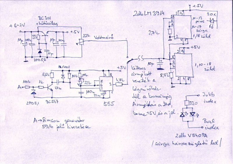

(#) reloop hozzászólása Feb 27, 2011 /
Tavaly építettem Simsonra fordulatszámmérőt. A vezérlő jelet a generátor adja. Egy kapcsoló átváltásával akkumulátor feszültséget mér. A képen látható háromszögletű ledek index visszajelzők.
Tökéletesen működik, ha valakit érdekel ez a változat szívesen közzé teszem

(#) kistotti01 válasza reloop hozzászólására (») Feb 27, 2011 /
Persze, szívesen látnánk kapcsolási rajzot. Én is építettem már a motoromhoz fordulatszámmérőt. Látom ennek is 555-ös IC a "lelke". Gondolom a ledeket 2db LM3914 hajtja meg mint az enyémben. Azért én is várom a rajzokat, már csak kíváncsiságból is.
Szervusztok! Csak így papíron van meg, ha valami nem kivehető, majd elmagyarázom.
Az indexeim visszajelzését én is hasonlóképpen oldottam meg. CSak én 2db ellenállásal. A bal és a jobb indexnél egy-egy soros ellenállásal. Továbbá van tompított, reflektor és gyújtás visszajelzésem, szintén soros ellenállással, és leddel. Nekem is van akumlátor töltés visszajelzésem egy 2 színű közös anódos leddel, ami 4 állapotot tud visszajelezni. De a feszültségkijelződ praktikusabbnak tünik. Mingyárt áttanulmányozom, addigis mutatom képekben az én műveim. Továbbá készítettem már magamnak ledes hőfokmérőt is. Erről is van kép. Most egy 3-as óratartó van hozzájuk készülőben, hogy egyszerre tudjon minden menni.
(#) reloop válasza kistotti01 hozzászólására (») Feb 27, 2011 /
A hőmérővel nagyon jó ötletet adtál! Köszönet. Volna rajzod hozzá
Nagyon megszívlelendő az a tanácsod, hogy az időjárás viszontagságainak kitett nyákot be kell vonni valamivel. Bevallom megfeledkeztem róla, pedig javítottam már autó motorterében szétmállott panelt (Szamara). Van gyantám feloldva, az jó lesz?
