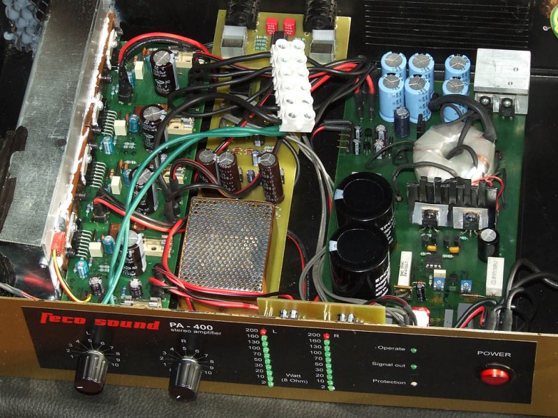

(#) Bassmester válasza norbika78 hozzászólására (») Ápr 8, 2011 /
Privát helyett itt válaszolok, hogy más is lássa, aki érdekelt.
A BC 337 és a relék között volt a hiba.
Elnézést kérek a figyelmetlenségemért.
Itt a rendes verzió, az új PA végfokomban is ilyen van (középen, közös nyáklapon az előfok tápjával)
Beírtam jól értelmezhetően a bekötését is. A relék csak a kimenetek (+) ágait kapcsolják, a (-) direktben megy a hangfalcsatira, de vissza van vezetve a nyák " JOBB kimenet-" és "BAL kimenet-" pontjaira.
