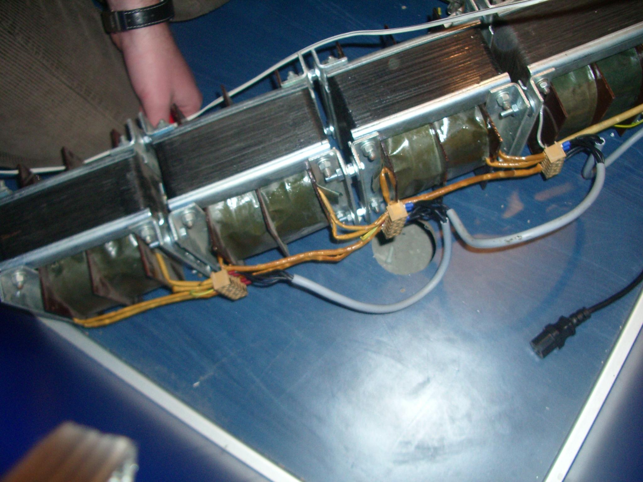

(#) zsoltee0001 válasza Pafi hozzászólására (») Nov 5, 2007 /
hát nem tom, gondoljuk végig logikusan, ha a szekunder kört terheljük egy trafón az a primer kör is ugyanúgy terhelődik, ha egy tafót körbeveszünk fém lemezzel vagy fóliával és az melegszik (sejtek legelső Hsz-a) akkor az szintén kihat a primer kör áramfelvételére. ha egymás mellé rakunk két trafót, és ellentétes fázisba kötjük be akkor az eredmény megintcsak terhelés.... ha nincs igazam javítsatok ki
(#) Pafi válasza zsoltee0001 hozzászólására (») Nov 5, 2007 /
„ha egy tafót körbeveszünk fém lemezzel vagy fóliával és az melegszik (sejtek legelső Hsz-a)”
Szerintem véletlenül nem a trafót, hanem a tekercset vette körbe. Ha egy trafót körbevéve fém lemezzel fél perc alatt leolvad, akkor az vagy szórótrafó (ezért kértem a fotót!), vagy olyan brutálisan túl van gerjesztve, hogy előbb-utóbb mindenképp leég!
„az szintén kihat a primer kör áramfelvételére. ha egymás mellé rakunk két trafót, és ellentétes fázisba kötjük be akkor az eredmény megintcsak terhelés....”
Hiányzik az okozatiság!
Igen, az örvényáramú árnyékolás némileg növeli a primer áramát, de a szekunderét is! Magyarázat: a szórt mágneses teret "rövidre zárva" csökken a trafó szórási induktivitása, dropja. Viszont ha ellentétes fázisban üzemeltetjük a trafókat, akkor a szórt fluxusnak kisebb mágneses ellenállású utat biztosítunk, ezzel pont ellentétes hatást elérve: megnő a drop, és ettől csökken az áram! (Ezzel persze a leadott teljesítmény is.)
De fölösleges ennyit agyalni, várjuk meg a fényképet!

(#) sejtek hozzászólása Nov 5, 2007 /
hali
mellékeltem a képeket. a trafók 3db 680W-os szervomotor hajtását kivatottak ellátni, tehát a terhelésük egyfojtában változik.
(#) oldman válasza sejtek hozzászólására (») Nov 5, 2007 /
Ha csak a trafók mágneses szórása rontja el a monitor képét, próbálj LCD (TFT) monitort használni az nem annyira érzékeny a máneses terekre. Egy kölcsön LCD monitorral azt is el tudod dönteni hogy tényleg a mágneses tér okozza-e a hibát, vagy valami más. Erre megoldás lehet egy kis hordozható TV is, ha azon is elmegy a kép (torzul, színhibás stb.) akkor lehet a mágneses árnyékoláson agyalni.
(Akár az elhelyezés megváltozatása is sikeres lehet! Úgy 30 éve a szines TV-k képgeometria beállításnál, mérésénél előírás volt a képcső nyakának K-Ny irányba állítása, föld mágneses terére is érzékeny volt.)
(#) Pafi válasza sejtek hozzászólására (») Nov 5, 2007 /
Hát ezek nem kis szórású trafók, bár nem is kifejezetten szórótrafók. Valószínűleg segítene a bekötések forgatása.
Csak nagy terhelésnél van zavar, vagy terhelés nélkül is?
„a terhelésük egyfojtában változik.”
Az OK, de még mindig nem írtad meg, hogy közvetlenül mi terheli a trafókat! (Milyen egyenirányító kapcsolás?)
Egyébként olcsón tudok adni toroidot, ami akár egymagában, vagy maximum párjával elvinné az egészet, és nem zavarná a monitort.
(#) sejtek válasza Pafi hozzászólására (») Nov 6, 2007 /
nics egyenirányító, a hjtások közvetlenül ac110V ot kérnek. Pontosabban a hajtásokban van egyenirányító, de azt nem tudom, hogy milyenek.
van ekkora toroid trafód?
mennyi az ára? legalább 2,1KVA-es kellene.
