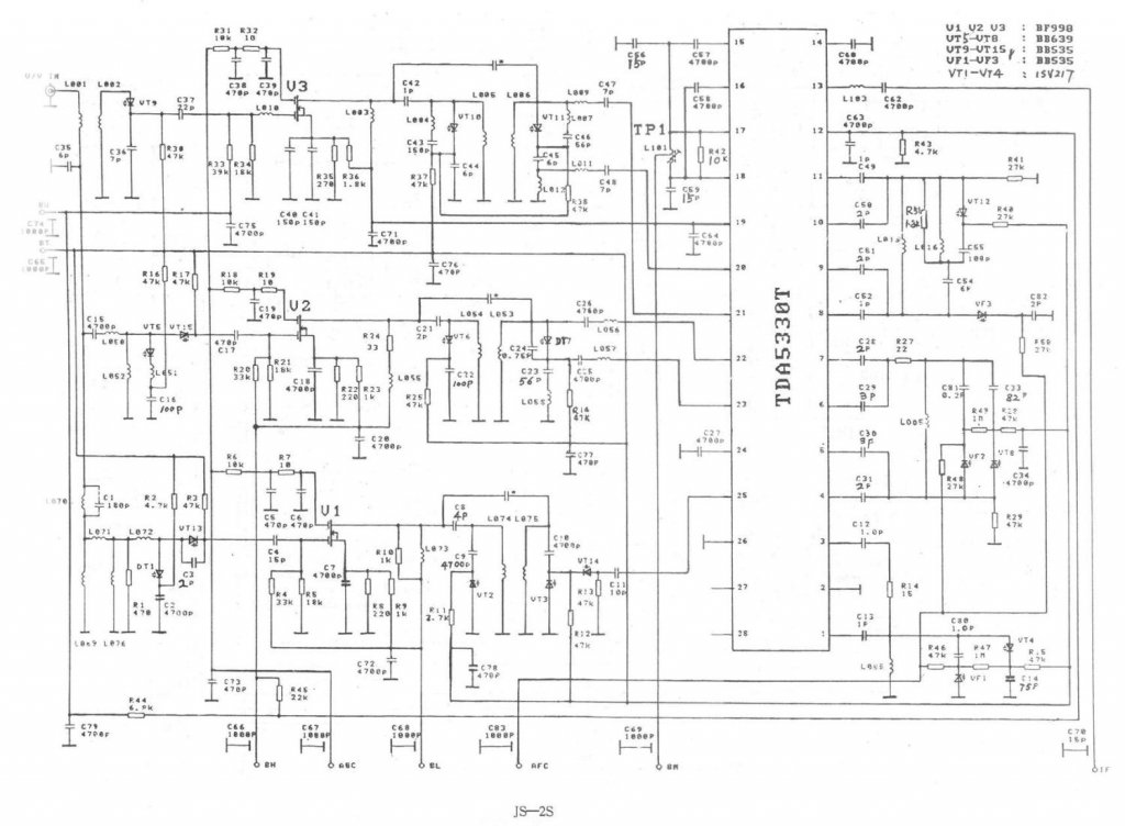

(#) Medve hozzászólása Feb 6, 2012 /
Íme a 80 évek magyar televíziógyártásának két remeke, az Orion és a Videoton FET-1-es tunerje:
Ez pedig egy általam ismeretlen Grundig tuner a TUA2000-es chippel
(#) gerenk válasza Medve hozzászólására (») Feb 6, 2012 /
Köszönöm a rajzokat , ilyeneket keresek ha tudtok töltsétek fel ide.

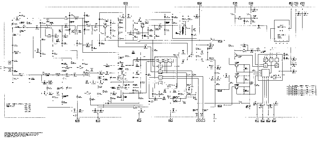

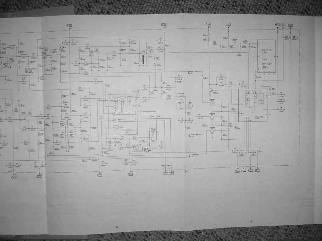

(#) Sebi válasza gerenk hozzászólására (») Feb 7, 2012 /
Én is néztem neked kettőt.
(#) gerenk válasza Sebi hozzászólására (») Feb 8, 2012 /
Köszönöm a rajzokat, sajnos a Grundig nem látható jól.
