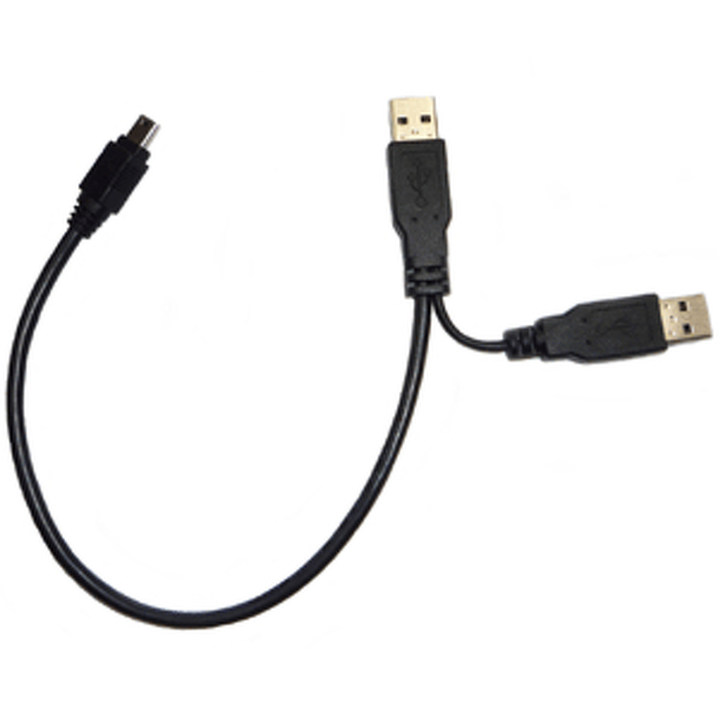

(#) david10 hozzászólása Dec 25, 2014 /
Kb.fél éve vettem egy adattároló olvasót.
Nagyon jól müködött,de sajnos megszakadt a kábelja.
Vettem egy másik kábelt(1,8m) ,de evvel csak kattog.Gondolom nem jut el az 5V az olvasóig.
Ha a kábelből kivágok 1,7m-t,akkor fog müködni?
A választ előre is köszönöm!
(#) Bakman válasza david10 hozzászólására (») Dec 25, 2014 /
Vegyél hozzá Y kábelt, azzal nagyobb lesz az üzembiztonság igaz, két USB portot is el fog foglalni.
(#) david10 válasza Bakman hozzászólására (») Dec 25, 2014 /
Majd fogok venni azt is,de most megszeretném oldani.Sajnos nem hinném,hogy most az üzletek nyitva lennének.
Szerinted ha összevágom,akkor fog müködni?
(#) david10 válasza david10 hozzászólására (») Dec 25, 2014 /
Amugy ilyen fajta:Bővebben: Link
